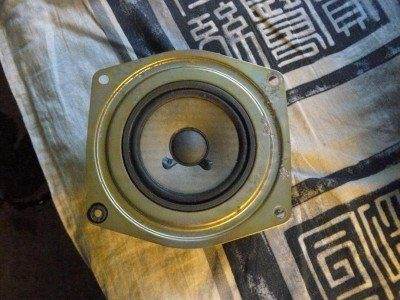

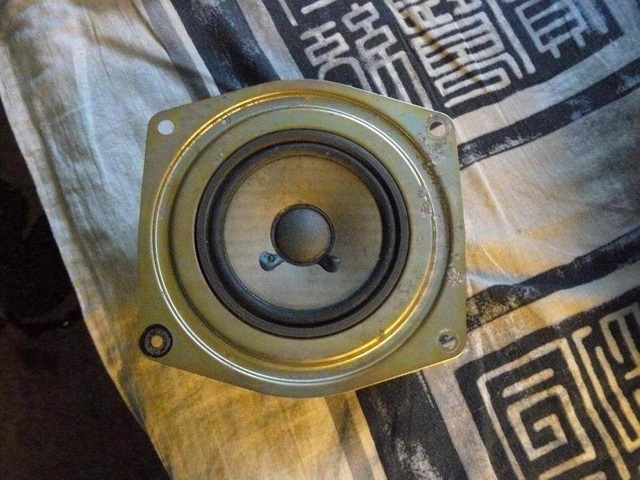

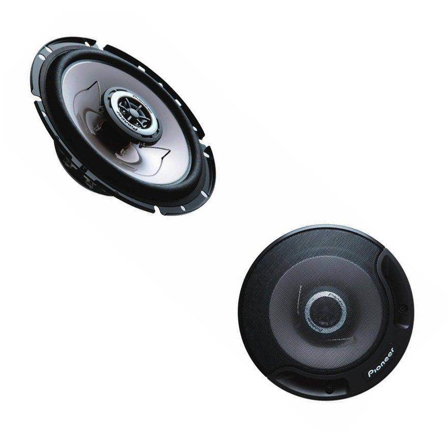

alex922 писал(а):
А так разницу от оригинальных сразу услышал
На мой слух басы маловаты(это на малой громкости), когда включаешь чуть более погромче картинка выравниваеся т.е. басы и высокие становятся на один уровень. Ну и звук более чистый, ясный. Это надо слушать самому, для меня Пионер свои деньги отработал на все 100%. И сравни картинки, думаю все видно. До этого сам не видел пока не снял решетки - поехал в магазин !
pioneer.jpg [ 120.78 КБ | Просмотров: 4421 ]
P1030475.JPG [ 124.54 КБ | Просмотров: 4425 ]
P1030476.JPG [ 139.27 КБ | Просмотров: 4432 ]
универсал, японка, 1993г. и вааще красавица

А я с кем-то спорю? Красоты под решетками не видно. Динамики сделаны во Вьетнаме, о чем честно написано на коробке (см. фото коробки). 15 лет - я машины меняю чаще. Ну а сами то поменяли, любите наверно свой слух. Я тоже люблю свои уши. А поставить саб и слушать мп3- у каждого свои вкусы.

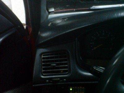

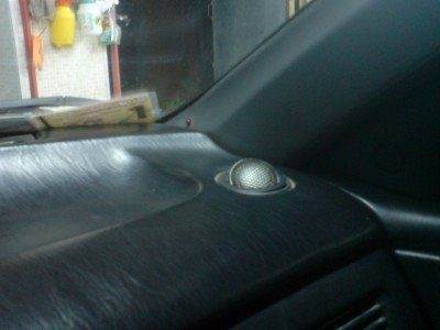

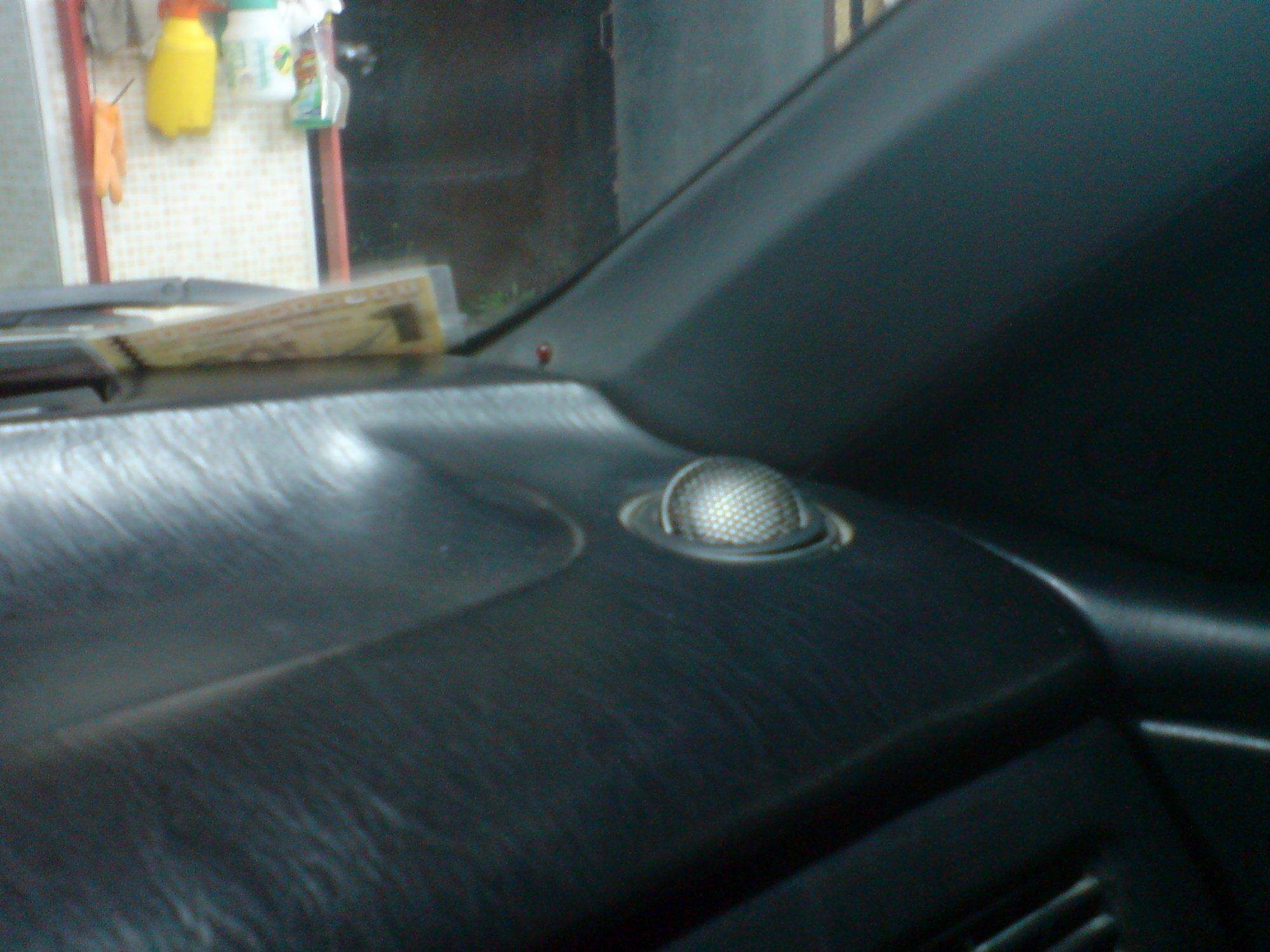

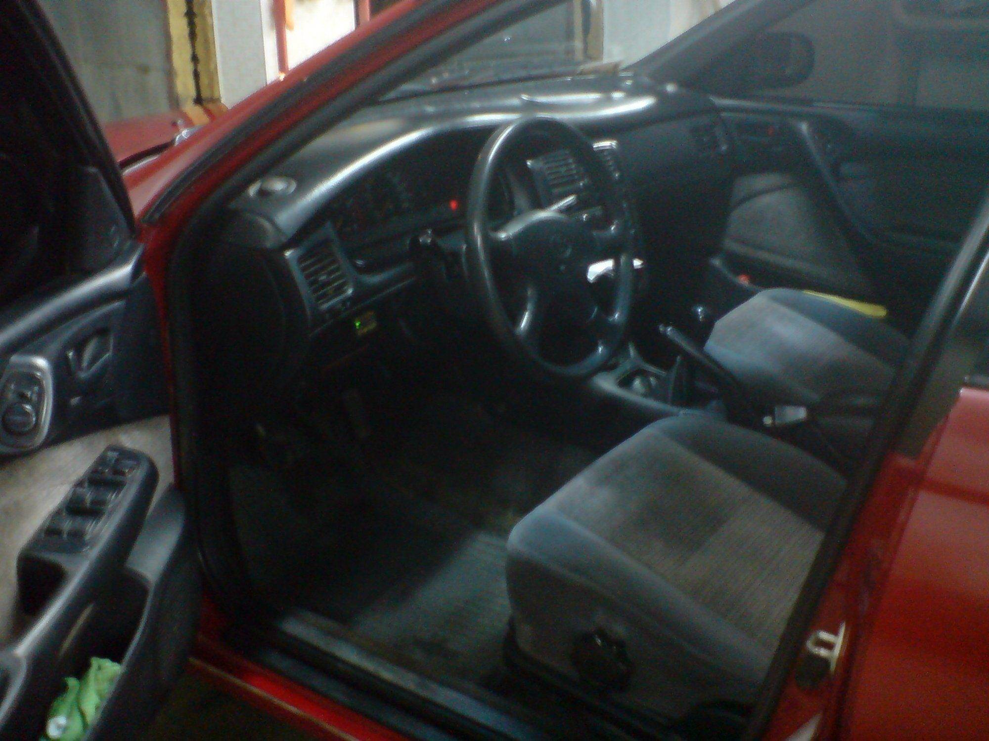

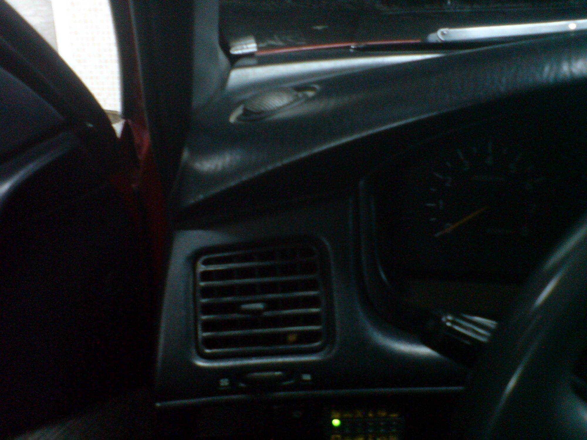

Я долго думал куда же можно приспособить пищалки,и вот придумал,вдруг кому пригодится вот фото:
DSC00122.JPG [ 788.21 КБ | Просмотров: 4533 ]
DSC00123.JPG [ 846.12 КБ | Просмотров: 4543 ]
DSC00124.JPG [ 774.46 КБ | Просмотров: 4539 ]

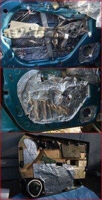

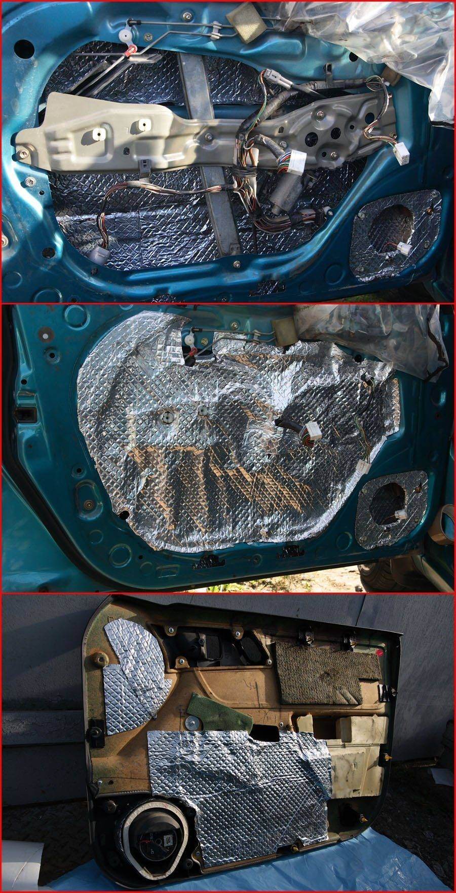

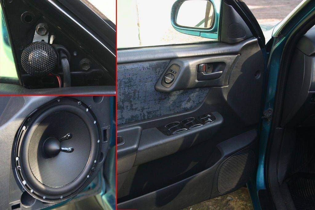

Поменял акустику в передних и задних дверях:
1)На перед 2-х компонентные: JBL CS2165C
На зад 2-х полосные: JBL CS2165
Двери проклеил вибропластом.
P.S. фотки задних дверей могу сделать позже......
Вот небольшой фотоотчет:
mix.jpg [ 142.23 КБ | Просмотров: 4529 ]
mix2.jpg [ 429.81 КБ | Просмотров: 4564 ]
Последний раз редактировалось Dimasss Пт сен 26, 2008 2:51 pm, всего редактировалось 2 раз(а).

с шумкой в дверях реально тише становится? или так.. не очень??
СообщениеДобавлено: Чт сен 25, 2008 9:23 pm
Сообщения: 467
насчет тише - думаю что не особо,просто двери перестают дребезжать на большой громкости или скажем как у меня бывало на некоторых видах неровности дороги..........
Если делать шумку всего - тогда будет смысл говорить о тишине=)

Dimasss
Подскажи, сколько и каких материалов ушло на двери, тоже хочу проклеить!
Была: Toyota Carina E; 92г.в.; 4A-FE LB; GLi; Liftback; баклажан
Трезвый пьяному не товарищ, а средство передвижения!
СообщениеДобавлено: Вс сен 28, 2008 11:38 am
Сообщения: 467
Djaka писал(а):
Dimasss
На каждую дверь по 2 вибролиста самоклеящихся.
Размер листов 1000 X 500 мм....толщина 1,5 мм
Покупал на рынке, на Энергетиков 59 A , продаются они там в 2-х павильонах B3 и Б2 или наоборот Б3 и B2 - точно не помню =)))
Цена 300 руб за лист,вобщем по 600 руб на дверь.
