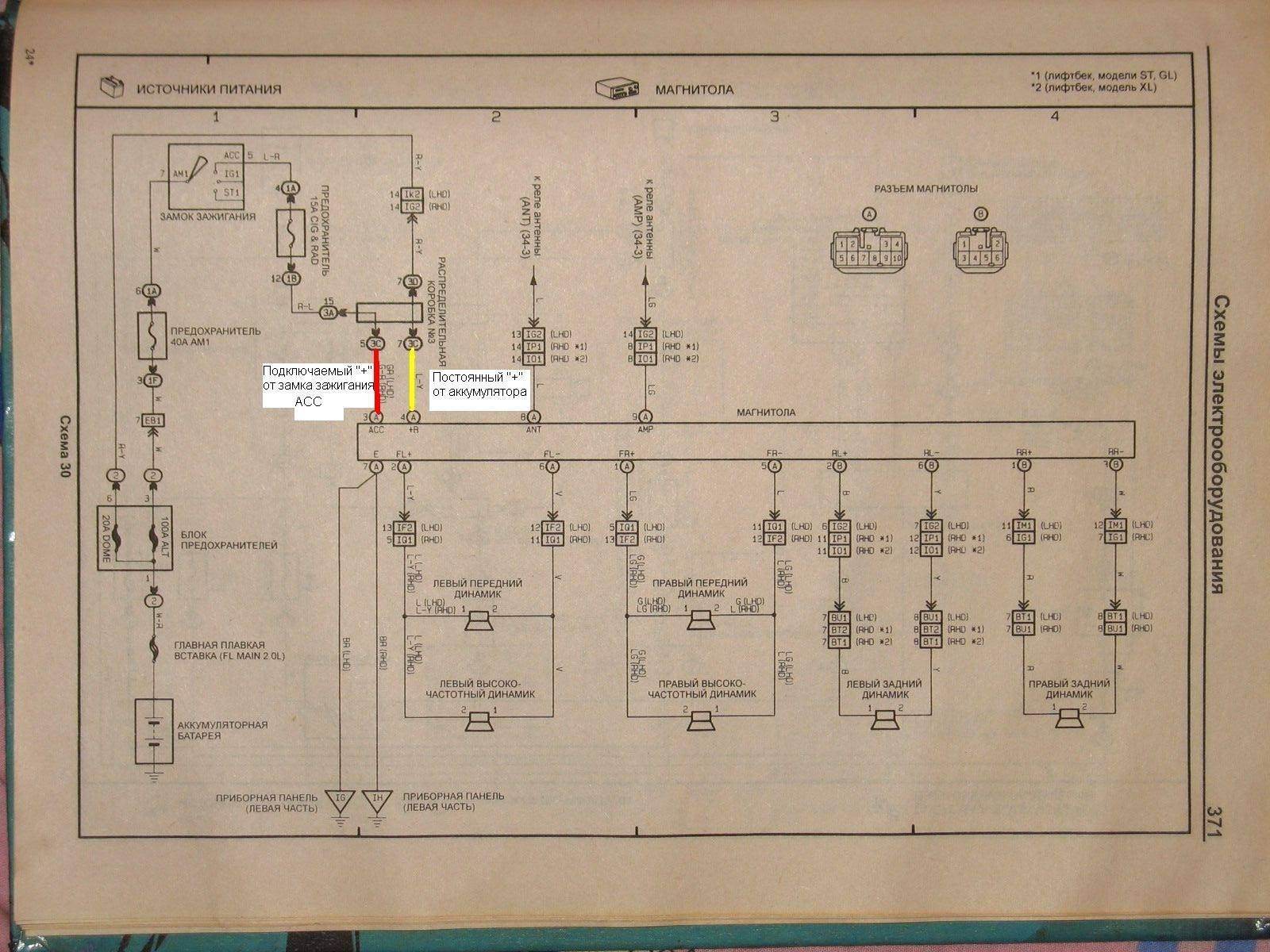

Питание магнитолы должно быть сделано двумя проводами, на одном постоянный "+" - жёлтый, даже при вынутом ключе зажигания ( что б не сбрасывались настройки), и второй провод- красный, от замка зажигания АСС(отключает магнитолу при вынимани ключа зажигания)
IMG_2282+.JPG [ 249.37 КБ | Просмотров: 2016 ]

Урааа..сработало... там оказывается две гондошки от карины красно- жёлтый на жёлтый.. а красный на красный! Теперь работает отлично 8)
СПАСИБО!!
