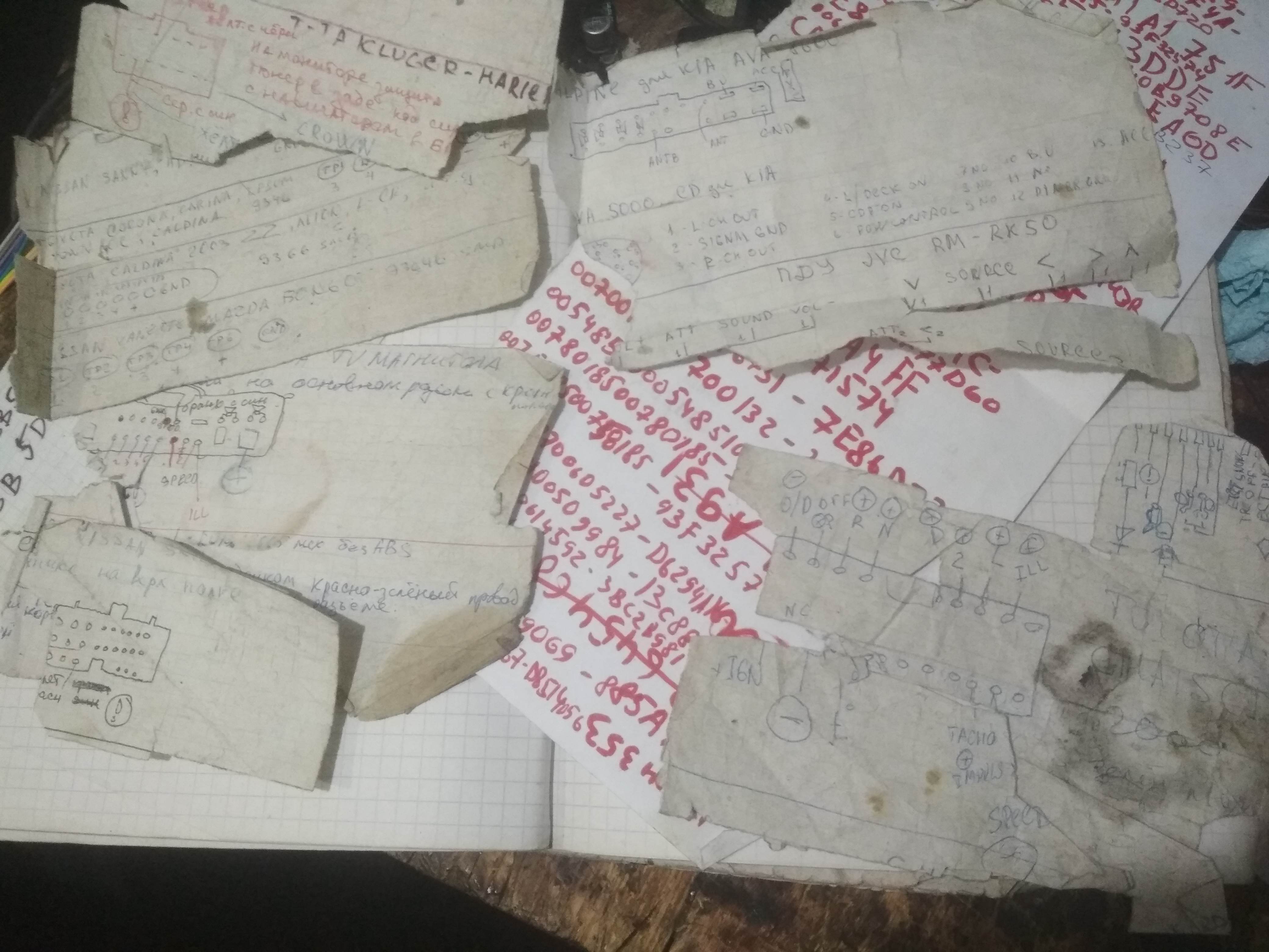

Alex Bryton писал(а):
привет всем) Faranos)
Привет. Я там писал что распиновка и назначение этого разъёма у каждого производителя магнитолы разная, даже если устройство сделано для тойоты. Раньше япы заказывали проект одной системы у разных производителей: matsushita, fujitsu ten, pioneer и каждый из них делал свой гаджет со своими допами. Был обязательно только общий дизайн и основные разъёмы питания. Если был кассетник матсушита, то к нему можно было подключить только сд-плеер от матсушиты, к пионеру, пионер, к фуджитсу соответственно фужитсу.
В каких то магнитолах, в этих разъёмах, стояли заглушки с перемычками, если их выдернуть пропадал звук, т.е. разрывался сигнал левого и правого каналов, для прослушивания сигнала с сд плеера(1din приставка) При установке этой заглушки перемычки в систему другой фирмы получали спецэффекты в виде дыма)) На некоторых там были все напряжения для питания сд привода, были и под ченджер, это как раз у пионеров. Твоя модель пионера к сожалению была не очень удачна в плане надёжности.. у них постоянно возникали проблемы с микросхемой драйвером деки, она могла забирать кассету но не крутить, могла наоборот не брать кассету, но если её туда загрузить то играла... головки лазерные тоже дохли регулярно.. и ещё куча проблем возникало... Мда... было время, ни какого "Отлей в угол" ))) всё сами, всё сами... схемы сам рисовал, распиновку вычислял и на твой аппарат была, посмотрел сейчас, но она истлела увы... где то и мафон такой валяется)
Добавлено спустя 35 минут 23 секунды:
1 контакт - AUX MUTE
2 контакт - GND
3 контакт - BU +12V
4 контакт - AUX ILL
5 контакт - AUX MODE
6 контакт - SGND
7 контакт - AUX PLAY
8 контакт - ACC
9 контакт - AUX IN
10 контакт - возможно минус R так и не нашел
11 контакт - AUX R
12 контакт - возможно минус L так и не нашел
13 контакт - AUX L
теперь суть вопроса)
5 и 1 контакт если соединить, ниче не происходит.
контролькой замыкаешь 1 контакт звук пропадает. тобишь MUTE
по запарке соединил 3 и 8 контакт и спалил дорожку ACC. прокинул провод вместо дорожки.
Соединив 1-5 ничего и не должно произойти, мут это мут, мод это мод. Замкнув 3-8 тоже не должно было ничего произойти, так как 3-это постоянное питание, а 8-от замка зажигания,вот если на массу коротнул, то да. Или в машине с выключенным замком замыкал, пустил нагрузку авто через дорожку магнитолы.
Добавлено спустя 18 минут 16 секунд:
По памяти AUX IN это пин напряжение вернувшееся из подключенного источника, т.е. туда отправилось напряжение BU12 и ACC а при включении устройства из него вышло питание на пин AUX In, может 5, может 12в. НО ЭТО НЕ ТОЧНО!!! Очень давно было, да и в голове уже схемы и технологии 2019-20 года селятся))) Так что экспериментировать только на свой страх и риск)
Аппарат такой валяется, можно было бы попробовать, но со временем очень туго и задачи сейчас передо мной по сложней стоят :wo)(ll:
