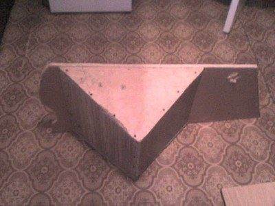

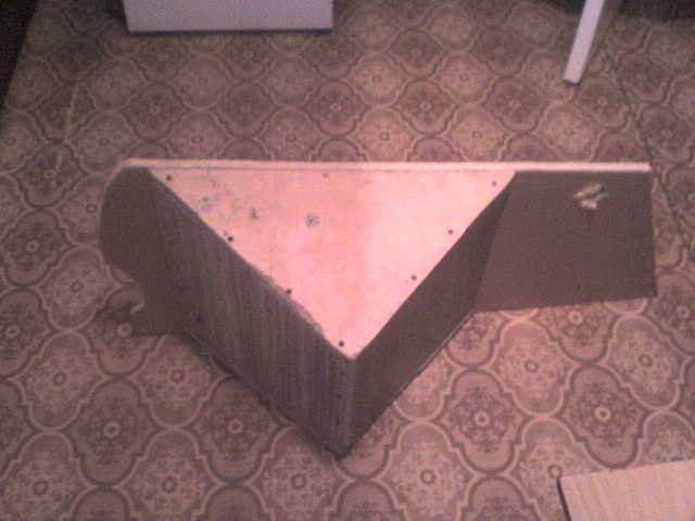

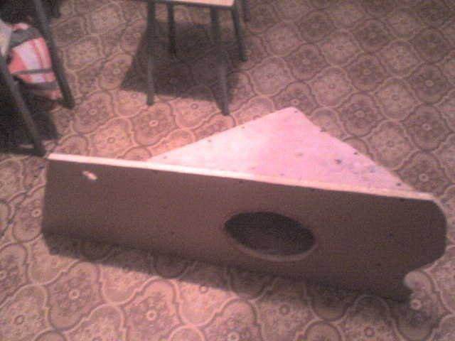

для Пожарного,короче вот фотка с заднего плана,ну и переднего до,и после,объем до 25 литров без саба,сейчас литров 29 где то,мерить не стал,неохото было,внутри синтепон,в инете вычитал,типо для увиличения объема,форма такая,потому как там никак больше не сделаешь,делал из дсп,так как у меня его дофига,а фанера денег стоит,в местах стыков садил на жидкие гвозди и шурупы,внутри прокрашенно краской,чтобы опилки в систему вентиляции саба не попали,вообще по типу стелса делают обычно из стеклоткани по внутренней форме крыла,но у меня таких объемов стеклоткани не достать,вообще в инете дофига приемов изготовления,если есть желание так же поизвращаться,могу примерные размеры скинуть,сразу не пишу,потому как мерить надо,собственно лень :D если никому не надо

Пожарный теперь понял,только весу у таких корпусов получаеться нехило я думаю,свой то одной рукой тяжеловато поднимаеться кг 15-20 наверное :D ,alpine если ты про мой,то он стоял в крыле,просто саб в таком объеме не отыгрывает,пришлось увеличивать,сейчас сохнет,через день буду ставить,на фотке на первой странице видно,где стоял

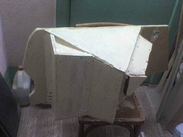

Пожарный вообще то у меня в подписи лифтбек(то же самое,что хетчбек)так правильнее кузов называеться,вчера вычитал в инете из журнала автозвука,что под мой саб лучше фазоинвертер,млин не могу догнать,как диаметр трубы расчитать и длинну,запарился,может в курсе,потому как мой звук меня совершенно не устраивает,хотя после увиличения объема не включал,но хочу фазик,дома к компу колонки с фазиком,бас супер,мне бы в машине такой,ди и баса от фазика больше при правильной настройке,чем от зя,к стати саб у меня тоже 10,двухкатушечный,запарился потом инфу по подключению искать,в коробке при покупке не было,саб алпайн sws-1023d,еще бы усел к нему профильный,тут закралась идея у братана динамики выпросить орис и воткнуть их в задние двери,все равно на втором уселе два канала свободные,акум не выдержит наверное таких издевательств :D,будет шесть колонок и саб,руки чешуться уже,шумку только в дверях придеться делать,надо ждать летней погоды и финансов

Игорек саб alpain sws 1023d,объем без самой головки литров 29,мне бы хотя бы диаметр порта узнать,там длинну бы подобрал,а то неохото как то с диаметрами возиться,порт желательно под трубу,помоги,если не трудно,а то запарился инет рыть :)

трубу из пвх купил,собрал пока порт из картона сваянного,по первым ощущениям звук лучше стал,к стати Игорек,если у меня порт внутри корпуса,то скрадываеться объем от 29 литров,или так и должно быть,или корректировку трубы надо делать,и еще вопросик,вот ты мне посчитал от 29 литров порт,но я как понимаю с установленным сабом объем уменьшаеться,где то на литра два,то есть получаеться 27 наверное,может лучше пересчитать длинну порта на 27 литров,если тебе не трудно,пока я все не собрал окончательно,буду очень благодарен за ответы,так как сам в этом не очень сооброжаю
