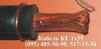

Подведу итог созданной темы, проложив сварочный провод, грешил на него (моргание), решил проверить проложил спец. провода немного толще (взял у друга на пробу) результат тот же моргание не пропало :( , был взят генератор новый 55 (то же у друга), но результат то же :( моргание. Поставил обратно свой кабель, предварительно пропаяв кабель с клеммами (был замечен результат, моргание увеличилось :( , но с ним увеличилась и громкость :) звука). В один прекрасный день машина не завелась, пришлось «подкурить» :( . Обратился к электрику, его слова генератор не вытягивает :o усилитель, и замена на такой же генератор результата не даст :( . Вывод смена усилителя на условиях той же мощности, но с меньшей затратой электроэнергии. Накопитель имеется (кто не с начало будет читать).

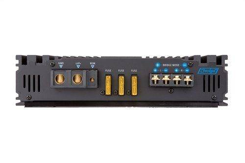

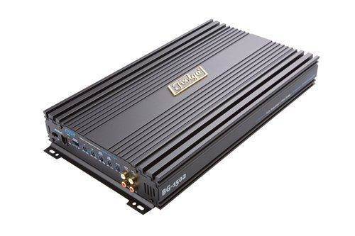

Вот усилитель http://www.incars.ru/node/503 то, что он сварочный, не уверен 8) .
