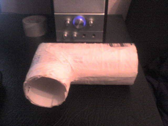

Добавлено спустя 24 минуты 48 секунд:

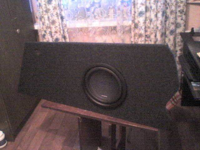

вот фотки порта и установленного в короб,так сказать для наглядности,к стати,те заготовки из картона очень пригодились,с помощью скотча малярного можно легко изменять форму и размеры такого макета порта,и для подгонки очень подходит,чтобы потом пвх десять раз не кромсать
еще
DSC00897.JPG [ 25.3 КБ | Просмотров: 5189 ]
DSC00898.JPG [ 31.23 КБ | Просмотров: 5200 ]

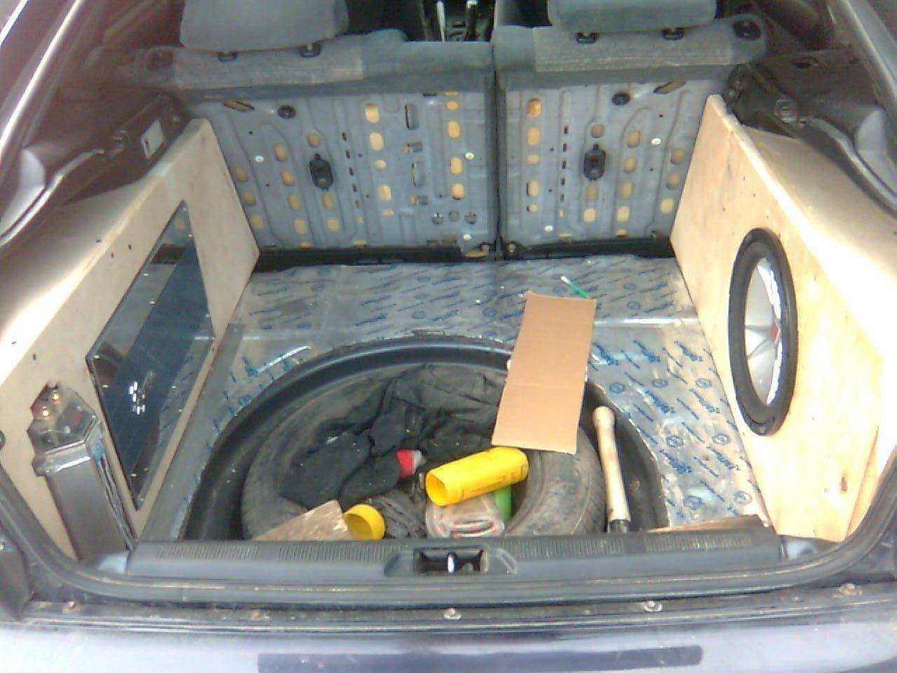

Moldan на счет запаски все выходит и заходит,там еще по 10 см с каждой стороны ниши.

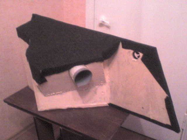

так и не смог я добиться от этого чуда инженерной мысли спецов из алпайна того баса,который хотел,по спине долбит,но я хотел как бы немного помягче звук что ли,не знаю как описать,но для меня эталоном являеться акустика,которая дома от компьютера качает,трехкомпонентные две колонки,бас супер,я вот думаю может голову поменять,от нее тоже многое зависит,,и так и сяк пробовал,еще записи на дисках все по разному записанны,где то нормально звучит,где не очень,да еще все в мрз,к стати Игорек почему то по вторым параметром получаеться только хуже,чуть громкости добавляешь и он начинает бубнеть,короче заделал старое отверстие,и просвелил новое,смотрит в сторону задней стойки,методом подгонки сделал прямой порт диаметром 8 и длинной 28см,то есть на 10см меньше тех параметров,что ты мне дал,но все равно благодарен,так как сам даже не знал с чего начать,осталось только порт немного отрегулировать и зафиксировать,ну так для проформы то,что получилось
Добавлено спустя 2 минуты 26 секунд:
еще
DSC00904.JPG [ 25.53 КБ | Просмотров: 5187 ]
DSC00901.JPG [ 36 КБ | Просмотров: 5191 ]

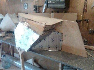

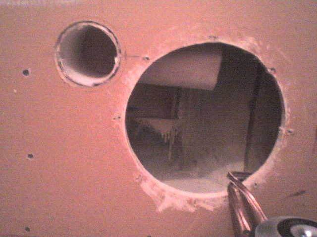

вот примерно уже переделал после того как сфоткал позже уже более готовую версию выложу
Фото028.jpg [ 101.16 КБ | Просмотров: 5178 ]
Фото032.jpg [ 114.73 КБ | Просмотров: 5182 ]
Фото034.jpg [ 103.75 КБ | Просмотров: 5181 ]
ждемс :) ,а вообще не думал заднюю стенку из стеклоткани сделать,под 40 литров я думаю вышло бы легко,правда если материала столько достанешь

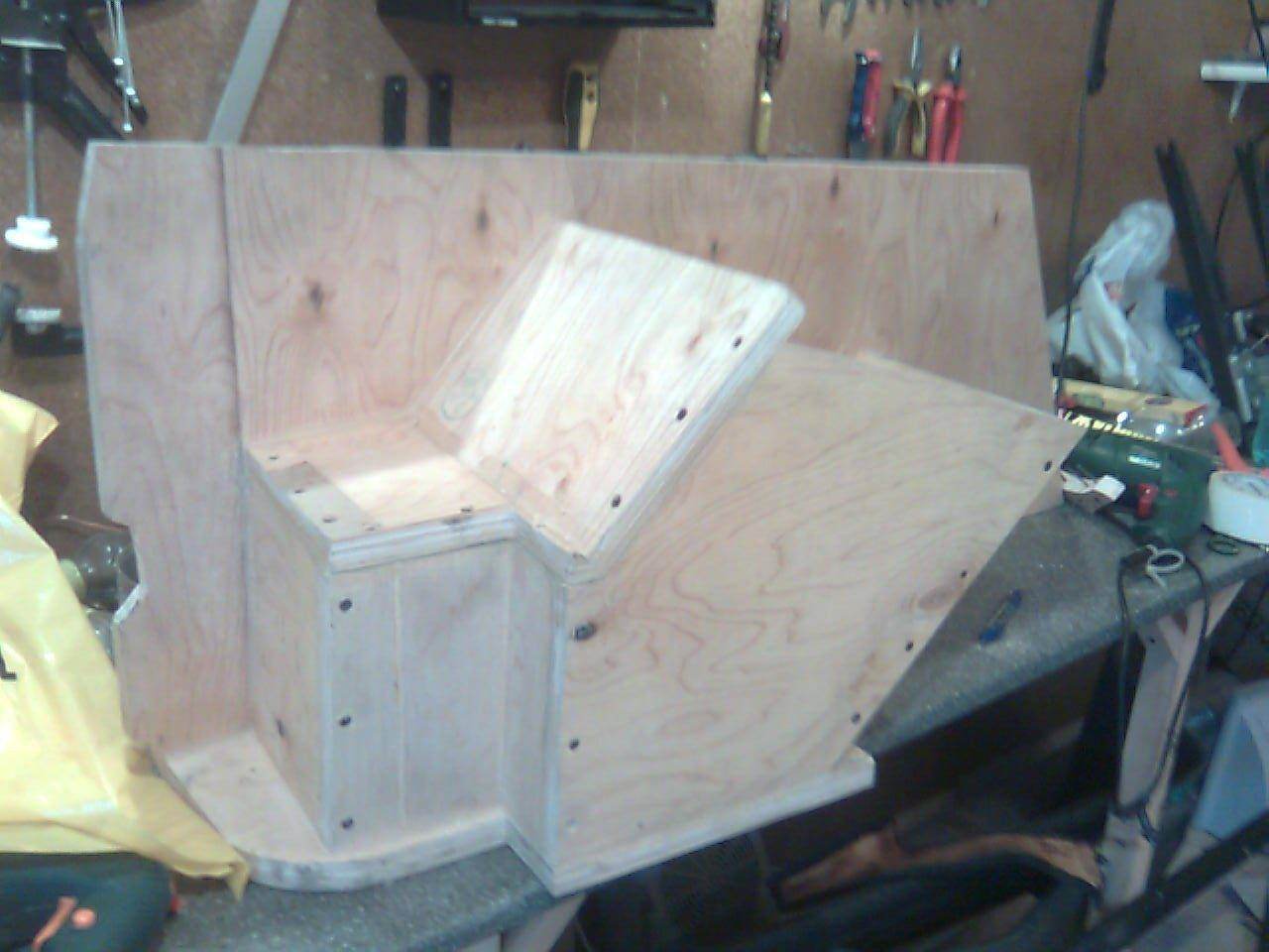

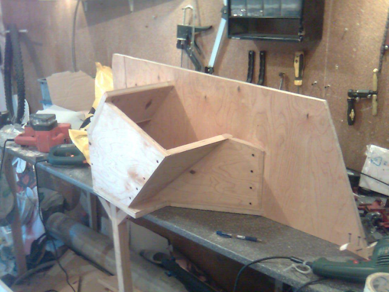

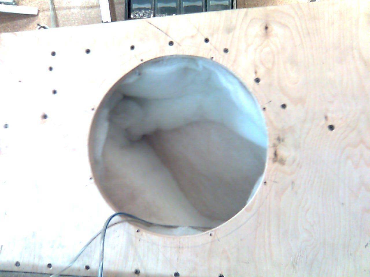

вот продолжение как и обещал но будет ещё
всё это прокручивается шурупами и клеится на жидкие гвозди.
а по поводу синтепона в нутри то я скажу что он обманывает саб литров на 7-9 за счет торможения звука.
когда проложил синтепоном звук стал мягче как бедто увеличил литраж коробки
Фото036.jpg [ 116.33 КБ | Просмотров: 5179 ]
Фото037.jpg [ 115.87 КБ | Просмотров: 5180 ]
Фото038.jpg [ 82.76 КБ | Просмотров: 5176 ]

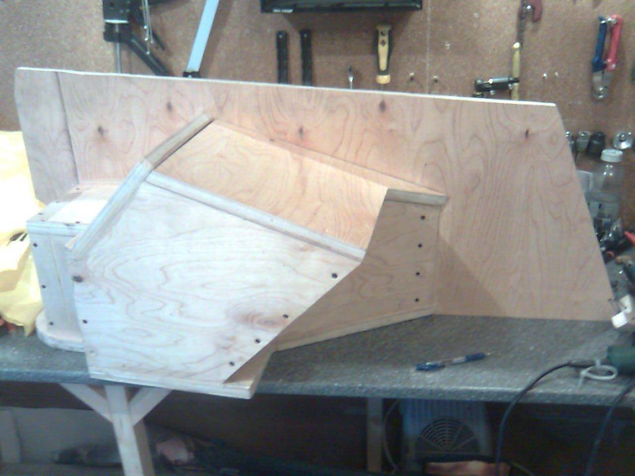

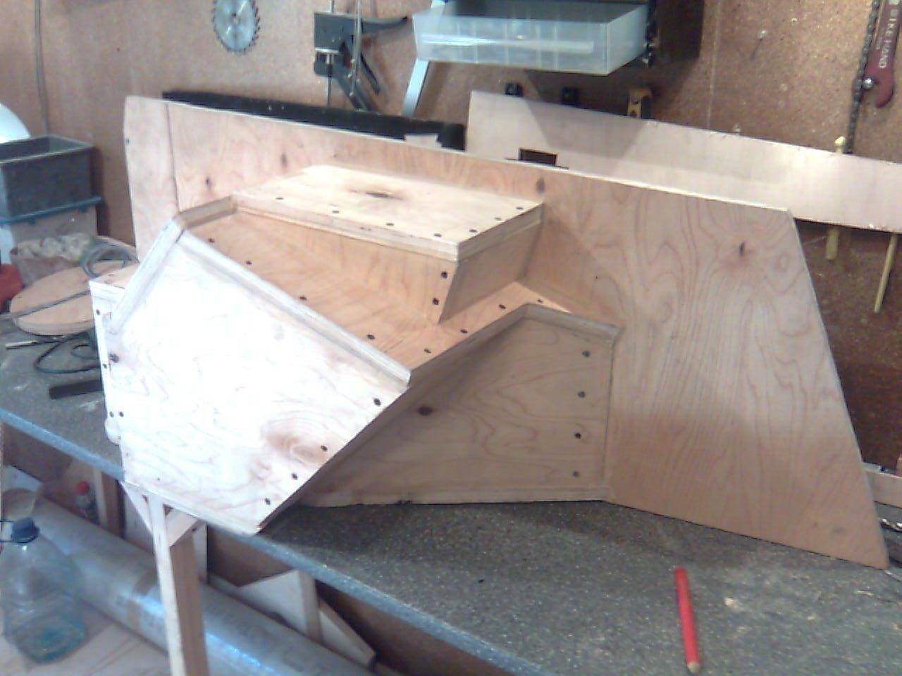

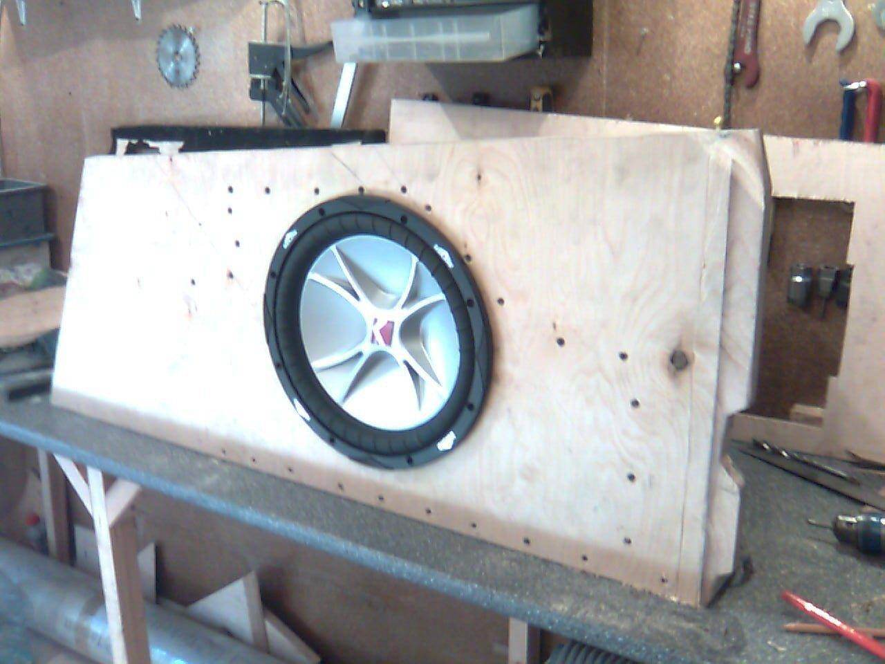

вот продолжение моей переделки
Добавлено спустя 2 минуты:
Игорек
кстати по поводу полки. Тебе же надо будет переделывать ещё и крепёж этой полки, лучше попробуй зделать фазоинвертор он добавит дицебел
Фото040.jpg [ 126.53 КБ | Просмотров: 5192 ]
Фото042.jpg [ 145.92 КБ | Просмотров: 5196 ]
