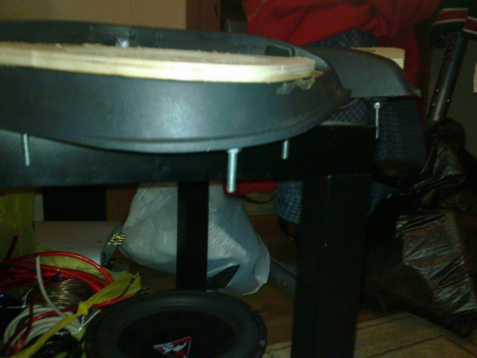

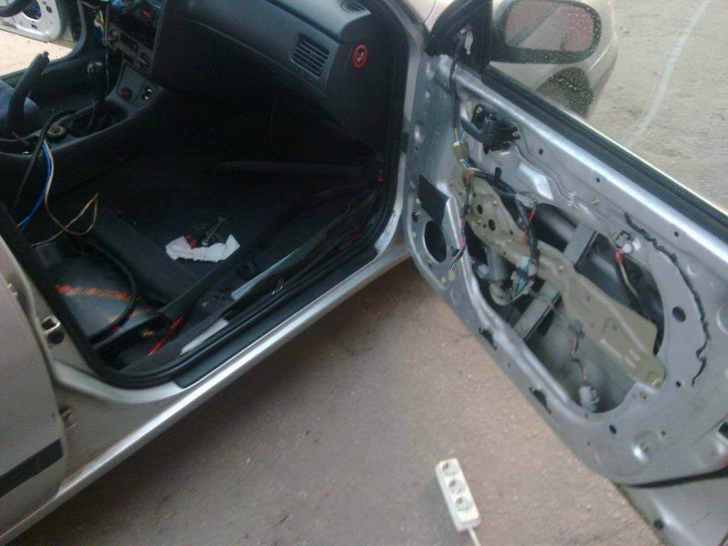

Не претендую на то, что опишу самый правильный способ, установки, но сделал, как сделал 8)
Описываю поэтапно:
1)разбираем двери, снимаем обшивку, убираем бардачок, снимаем сиденья, если мешают
2) Выбираем места, гду будут стоять усилители, куда прокладываем силовую, аккустическую и межблочную проводку.
У меня:
а) По левому борту, под порогом идёт межблок на моноблок в багажнике.
б) По центру от магнитоллы к усилителю который стоит под пасажирским сиденьем 2-е пары межблоков.
в) От аккума к дистрибьютеру, который расположен в пространстве за бардачком идёт КГ35(2метра) пропущеный через пыльник за тем же бардачком. От дистрибьютера разделяется на 2-а КГ25(4 метра в багажник и 1.5 метра под сиденье) всё идёт по правому борту.
г) Старайтесь, чтоб акустические и межблочные провода не лежали вместе с силовой проводкой, дабы избедать помех и наводок. У меня пересекается лишь в одном месте(акустические провода в гофре - в правую дверь), но помех вроде нет.
3) Делаем ШВИ, перед этим прорезав в дверях отверстия под 16 динамики(лучше пользоваться болгаркой, делая надпилы по кругу, а потом отрывая кусочки плоскогубцами):
У меня на ШВИ:
а) На внутреннюю поверхность двери Вибропласт Голд(лист на каждую дверь)
б) На внешнюю поверхность, закрывая все тех отверстия Визомат ПБ2(лист на каждую дверь)
3) Сверху всего этого сплэн. (пол-листа накаждую дверь) Делал без фанатизма, не торопясь, с максимально возможным качеством.
4) Отделяем карман с заводским подиумом от обшивки двери. Делаем отверстие под 16 динамик. В те углубления, в которые вкручиваются саморезы, фиксирующие обшивку на карте инсталируем шпильки регилируя их длинну гайками и шайбами(чтоб сильно внутрь не выступало) Заливаем эти отверстия эпоксидкой и даём полностью высохнуть. После того, как высохло вырезаем трафарет из картона и по нему делаем нижнюю опорную подставку из фанеры, которую фиксируем на кармане саморезами и жидкими гвоздями
5) Заклеиваем весь карман малярным скотчем, кроме того места, где будет подиум. Делаем верхние проставочные кольца и фиксируем их в нужном положении(я фиксировал жидкими гвоздями), регулируя это положение брусками.
6)Заливаем всё это монтажной пеной! Можно попытаться сделать методом мокрой пены(выдавоивая перед нанесением воздух в воде) но я не стал заморачиваться. Не забудте одеть грязную одежду - от пены чистым уйти тяжеловато :D
7) Ждём застывания пены и начинаем строгать как папа Карло Буратино! Лучше это делать столовым ножом с лазерной заточкой, а тонкую часть обычным строительным ножиком с выдвижным лезвием.
8 ) Похищаем(более интересно :) ) или выманиваем(банально :D ) плотные колготки у любимой и обтягиваем ими нашу заготовку. Поливаем эпоксидкой и втираем её в паверхность(я пользовался шпателем) Спешить и разводить всю эпоксидку - НЕ НАДО! Делайте постепенно и не торопясь. Иначе не успеете и она станет колом, а вы пойдёте в магази за новой порцией. После подсыхания, прорезаем отверстия и наносим эпоксидку внутрь и вообще всюду, куда можно дотянуться, для крепости конструкции и предотвращения контакта пены с окружающей средой. Ждём полного высыхания эпоксидки.
9 ) Берём полиэфирную шпатлёвку со стекловолокном я пользовался БОДИ в зелёной баночке. На 2-а подиума под обтяжку мне хватило маленькой баночки, но если бы я готовил под покраску, думаю нужна бы была большая. Так же как и с эпоксидкой НЕ СМЕШИВАЙТЕ ВСЁ СРАЗУ!!! ДЕЛАЙТЕ НЕ ТОРОПЯСЬ, ПОСТЕПЕННО!!! Станет колом и пойдёте за новой баночкой. Ноносите шпатлёвку и через пол-часа можно шкурить.
10 ) Обтяжка или покраска - решаете сами. Т.к. не нашёл в городе ни кожзама ни винила, пришлось уничтожить старую кожанку, на которую не поднималась рука выбросить, по причине того, что в ней прошел огонь, водку и 5 лет жизни )))))) Описывать процесс не буду ибо делал "по ходу дела разберёмся". Один подиум получился просто отлично, другой по хуже. Основную поверхность приклеивал на полимерный клей ТИТАН, края прихватывал Суперклеем Момент-Гель. На эту работу можно призвать в помощь женский пол, если конечно вас ещё не выгнали из дома, за предидущие операции :)
11) Установку карты двери лучше производить вдвоём. Я ставил сам - тяжеловато. изнутри фиксировать наши установленные шпильки гайками с крупными шайбами(тоже геморой ещё тот,но оно того стоит)
Между дверью и подиумом не должно быть дырок и щелей. Если есть, набейте в них обрезков сплэна или разогретого визомата.

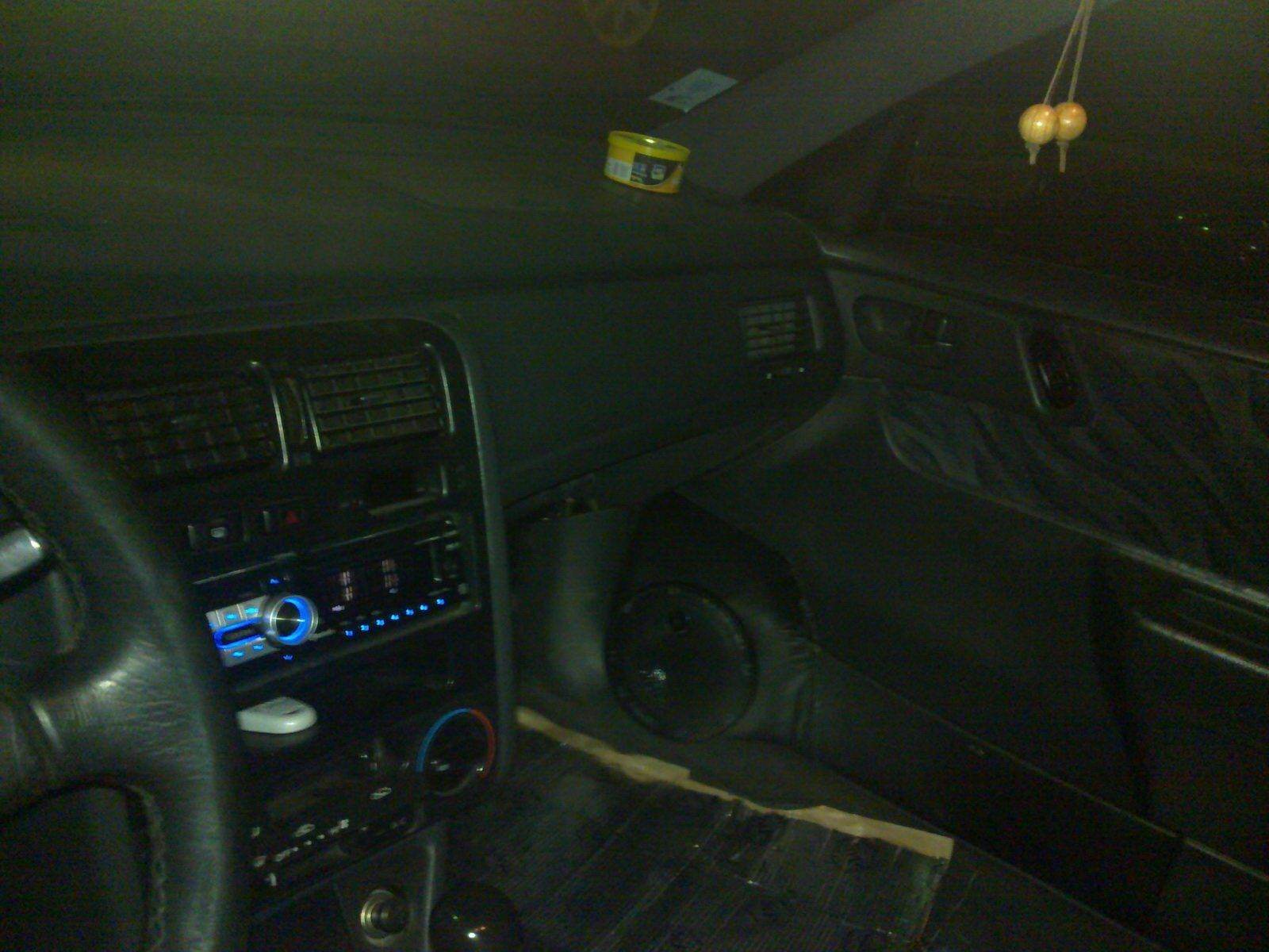

:D качает - ЗАКАЧАЕШЬСЯ!!!
А если серьёзно то ОЧЕНЬ хорошо.
Только вот пищалка одна оказывается не работает :( Блин эти "клоны МТ23" звучат хорошо, но хрупкие пипец у людей горят только в путь. Нужно покупать что то по надёжней. К мидбасу вопросов нет "лупит в душу" :)
Автор:  otter [ Вт май 03, 2011 9:06 am ]
Ан нет ))))
Пищалка работает! Это я межблок хреновенько воткнул :)
