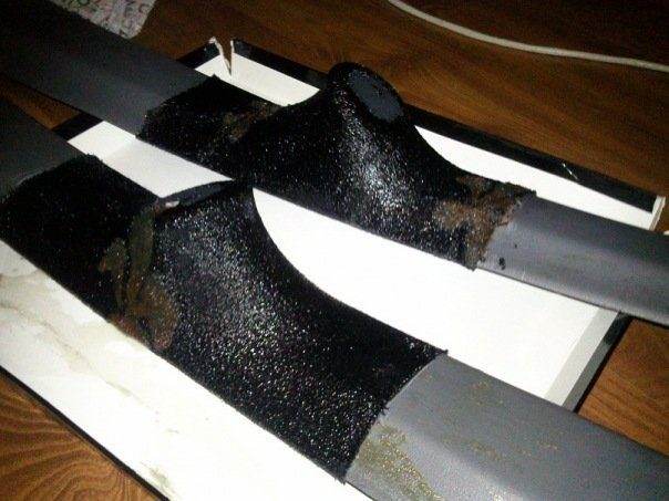

Комментарий к файлу: текстильная технология .. при помощи Ж колготок!)..
x_ecfcd782.jpg [ 77.73 КБ | Просмотров: 5627 ]
Комментарий к файлу: пропитка эпоксидным клеем ..на данный момент сохнет..
x_a01c85a1.jpg [ 85.37 КБ | Просмотров: 5628 ]

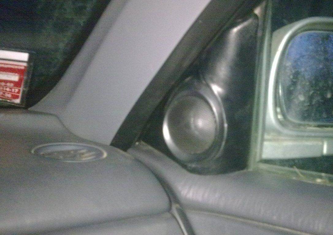

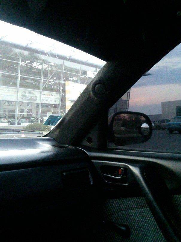

Сегодня установил! все процедура заняла примерно 3 часа без сушки эпоксидки ... по цене не дорого и глаз со слухом радует))
Комментарий к файлу: единственное что на родные защелки неохотно садится
общий вид1.jpg [ 104.99 КБ | Просмотров: 5648 ]

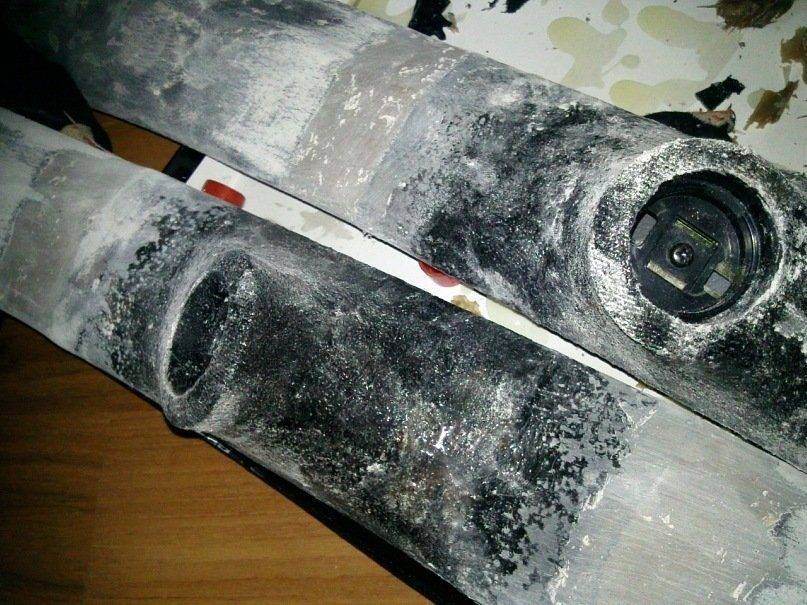

Комментарий к файлу: выравнивание шпаклевкой (со стекло волокном)
выравнивание.jpg [ 204.93 КБ | Просмотров: 5627 ]

Игорек а как карпетом покрывал? форма достаточно сложная. много возни было?
давай тогда и мидбас делай, тоже хочется переделать колонки в дверях.... хочу направить их в центр, а то все звучание сейчас в ноги.... наклоняюсь к педалям, звук хороший, когда сидишь как следует, звук так себе
Автор:  Игорек [ Сб май 07, 2011 3:33 pm ]
Карпет достаточно хорошо тянется главное с начало форму придать потом клеить клеил на Титан! Возни не много самое тяжкое это шпаклевку выровнить ... Жду хорошую погоду и начинаю делать сдвоенный мидбас в двери..
