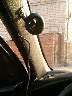

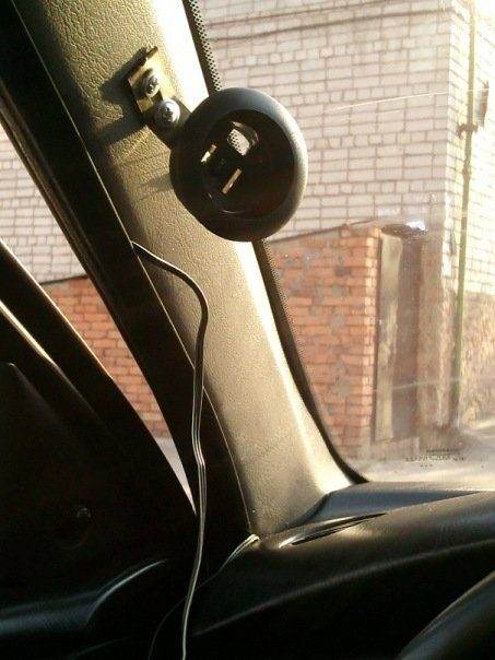

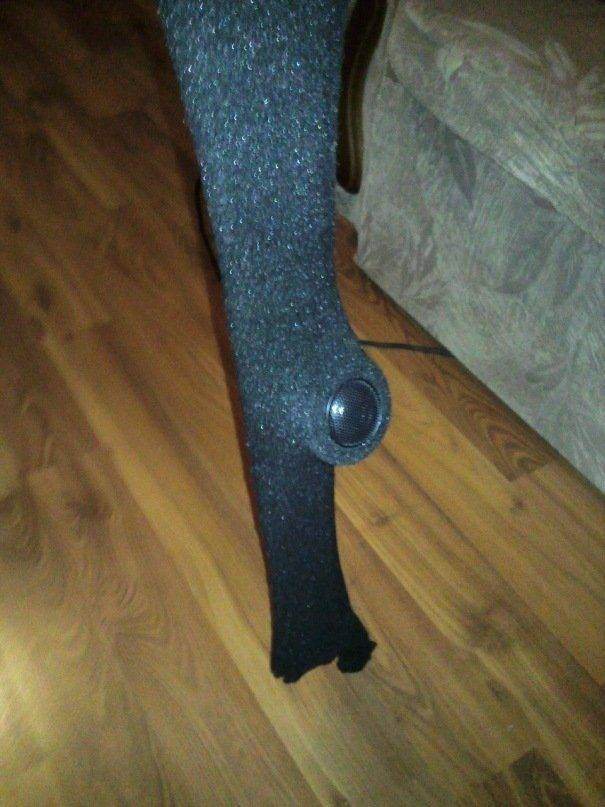

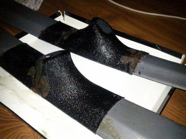

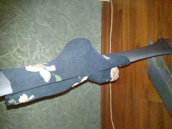

Наконец то дошли руки до подиумов, пока под пищалки в дальнейшем по сдовеный мидбас в передние двери...
Добавлено спустя 17 минут 43 секунды:
если кому интересно спрашивайте может что дельного подскажу
Комментарий к файлу: примерка оринтации ..твитера..
x_7f838541.jpg [ 78.97 КБ | Просмотров: 5632 ]

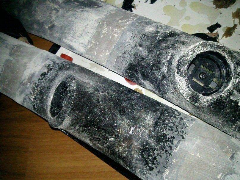

Комментарий к файлу: текстильная технология .. при помощи Ж колготок!)..
x_ecfcd782.jpg [ 77.73 КБ | Просмотров: 5634 ]
Комментарий к файлу: пропитка эпоксидным клеем ..на данный момент сохнет..
x_a01c85a1.jpg [ 85.37 КБ | Просмотров: 5635 ]

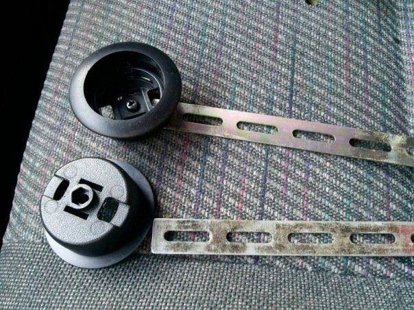

Комментарий к файлу: корпус пищалки и его крепление
x_92cb6127.jpg [ 142.02 КБ | Просмотров: 5631 ]
Комментарий к файлу: Такая акустика на фронт
x_4874f7b0.jpg [ 72.56 КБ | Просмотров: 5630 ]

вообще пищалки дают верхние частоты... в комплексе мидбас +твитер в 2-х полоске можно выставить сцену. звук будет слышен не снизу из ..ног.. как обычно при применении коаксиалов а фактически сцена будет перед тобой , при прослушивании разница становится ощутима особенно если подойти комплексно , шумка подиумы +правильная оринтация .... настройка музыкальных инструментов это совсем другое...

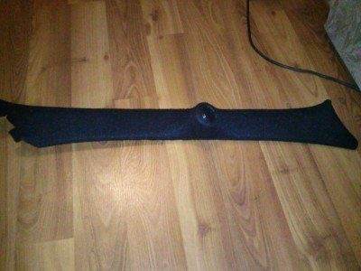

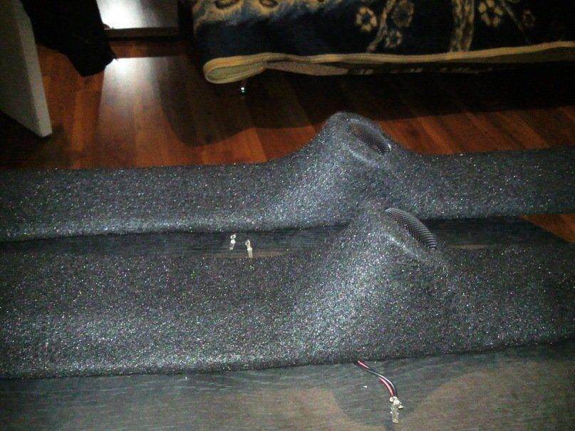

фактически готовы ...
поставлю затем еще фотки скину
на форум.jpg [ 132.09 КБ | Просмотров: 5643 ]
на форум 2.jpg [ 172.51 КБ | Просмотров: 5640 ]
на форум1.jpg [ 133.95 КБ | Просмотров: 5640 ]

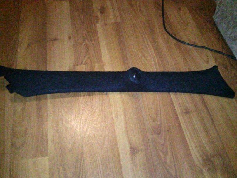

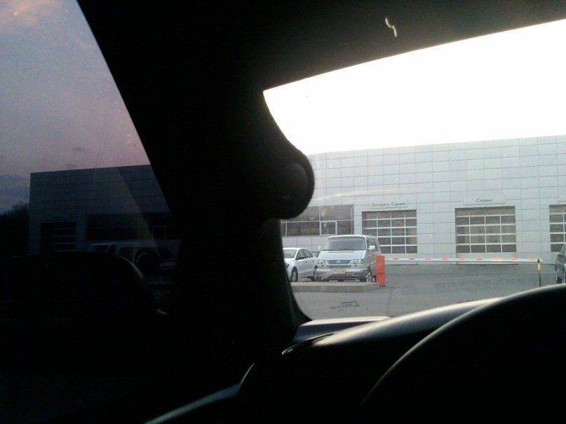

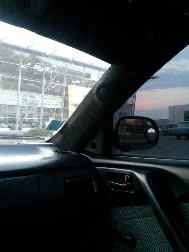

Сегодня установил! все процедура заняла примерно 3 часа без сушки эпоксидки ... по цене не дорого и глаз со слухом радует))
Комментарий к файлу: единственное что на родные защелки неохотно садится
общий вид1.jpg [ 104.99 КБ | Просмотров: 5655 ]
вид слева 2.jpg [ 67.29 КБ | Просмотров: 5645 ]
Комментарий к файлу: выравнивание шпаклевкой (со стекло волокном)
выравнивание.jpg [ 204.93 КБ | Просмотров: 5634 ]

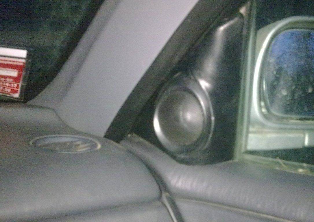

СообщениеДобавлено: Сб май 07, 2011 11:46 am
Зарегистрирован: Пт ноя 06, 2009 2:28 am
Сообщения: 45
Машина: Карина Е
Двигатель: 1.8
я в уголки поставил, и не заморачивался

Игорек а как карпетом покрывал? форма достаточно сложная. много возни было?
давай тогда и мидбас делай, тоже хочется переделать колонки в дверях.... хочу направить их в центр, а то все звучание сейчас в ноги.... наклоняюсь к педалям, звук хороший, когда сидишь как следует, звук так себе
СообщениеДобавлено: Сб май 07, 2011 3:33 pm
Сообщения: 744
Карпет достаточно хорошо тянется главное с начало форму придать потом клеить клеил на Титан! Возни не много самое тяжкое это шпаклевку выровнить ... Жду хорошую погоду и начинаю делать сдвоенный мидбас в двери..
