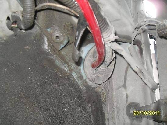

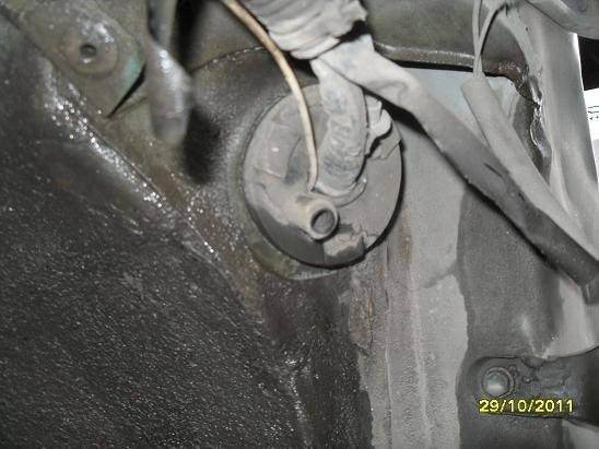

пошел смотреть в машину как протянуть провода... не понял одного как с АКБ протянуть в салон, ни одной дырочки не нашел. а от туда по левому порогу в багажник я так понял?
сними левый подкрылок и увидишь, там есть резинка уплотнительная где провода заходят в салон, там сообразишь...

[quote="otter"][/quote]
у меня протянуто по левому, под левым подкрылком есть резинка, так вот в ней есть как раз место и для кабеля. ну а по правому борту как минимум на 1 метр провода больше нужно...

Серёга, от аккума тяни по левому, а межблочные по правому.
SDC11337.JPG [ 58.85 КБ | Просмотров: 23699 ]
SDC11339.JPG [ 59.97 КБ | Просмотров: 23699 ]
