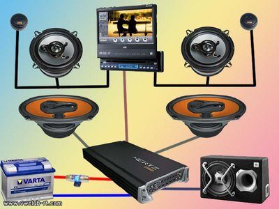

После того как у меня сгорело две магнитолы решил я заменить всю проводку и штатные динамики + добавить ещё два динамика на задние двери,поставить усилитель и сабвуфер + твиттеры.
на данный момент купил комплект разводки для усилителя,провода для динамиков 25 метров, сечение не знаю какое,но очень толстые.
Хочу установить в задние двери динамики.В прошлом году разбирал,там отверстие есть т.е. надо только в обшивке оверстие сделать и кабеля проташить.
Передние динамики + твиттеры на магнитолу,динамики на задней полке к усилителю,сабвуфер к усилителю.Усилитель будет 4-х канальный.Каналы кончились
Усилитель и динамики ещё не куплены
Теперь вопрос куда протягивать кабеля от динамиков в задних дверях в магнитолу или на второй усилитель ?
В данный момент схема такая схема такая :
фото с сайта http://autotat.ru

В общем для сорока человек которые просмотрели тему и постеснялись ответить отписываюсь
Т.к. почти все стандартные магнитолы имеют 4 канала по 50 ватт то
передние двери + твиттеры на магнитолу
задние двери на магнитолу
задняя полка на усилитель
буфер на усилитель
Значит в дверях нужно подпобрать динамики не более 50 ватт.Или динамики мощней но уже с отдельным усилителем.
То что пишут на динамиках 200 ватт это далеко не так
Исходя из всех параметром можно подбирать усилитель.
Сам спросил - сам ответил.
