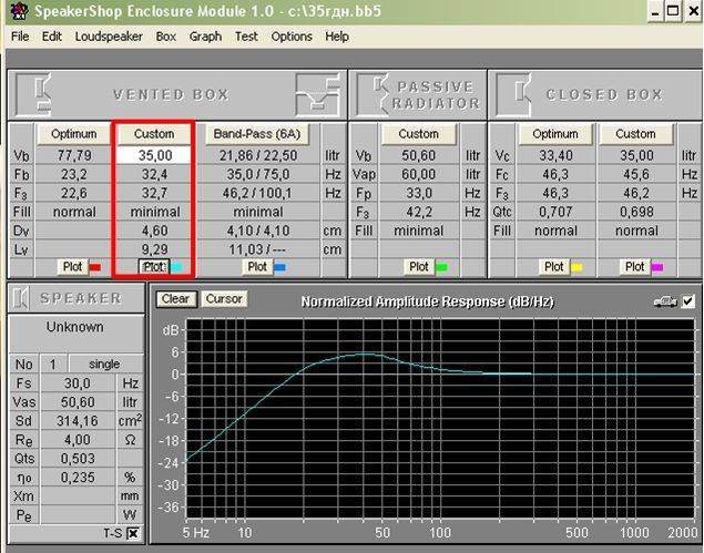

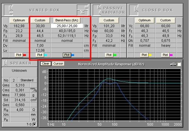

прикидываю коробы БП6 и ФИ. АЧХ БП6 имеет впадину - отрезок частот, который нее будут воспроизводиться - это и добивает и никак не могу подобрать геометрию, чтобы АЧХ была выше нуля Герцовой оси. А корпус ФИ будет играть больше частот, что не хотелось бы. Кто чего посоветует дельного в расчетах?

головка 35 ГДН, 4 Ома, по формуле расчета выбора подходящего короба выяснилось, что корпус ФИ - самый удачный.
Я изначально считал короб под эквивалентный объем головки - 50 литров, но потом ушел от этой идеи, т.к. резонансная частота головки 30 Гц была на пике АЧХ (дин долго не проживет). Добился подбором объема, чтобы данная частота не воспроизводилась. Повторюсь, что опора идет на расчетный график АЧХ. С уменьшением литража короба частота воспроизводимых частот смещается в положительную сторону - начальная частота воспроизводимая дином двигается в плюс.

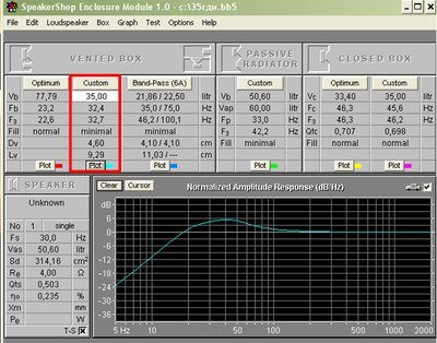

решено собирать ФИ короб на 35л. АЧХ "примерная" показана на рисунке. Параметры трубы ФИ так же видны. Буду делать эксперименты в подборе трубы ФИ, опора - расчетные данные. Посмотрим что выйдет, но уверен что звуковое давление будет больше чем сейчас.
