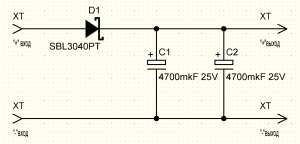

likslava
Схему я практически рассказал. Если надо, то нарисую.
Там всё просто. Плюс на анод диода, катод диода на "+" конденсаторов, включенных параллельно. "-" как зашёл, так и вышел, но должен быть подключен к "-" конденсаторов. Естественно, что анод диода это вход питания, а катод и "+" конденсаторов это выход на магнитолу.

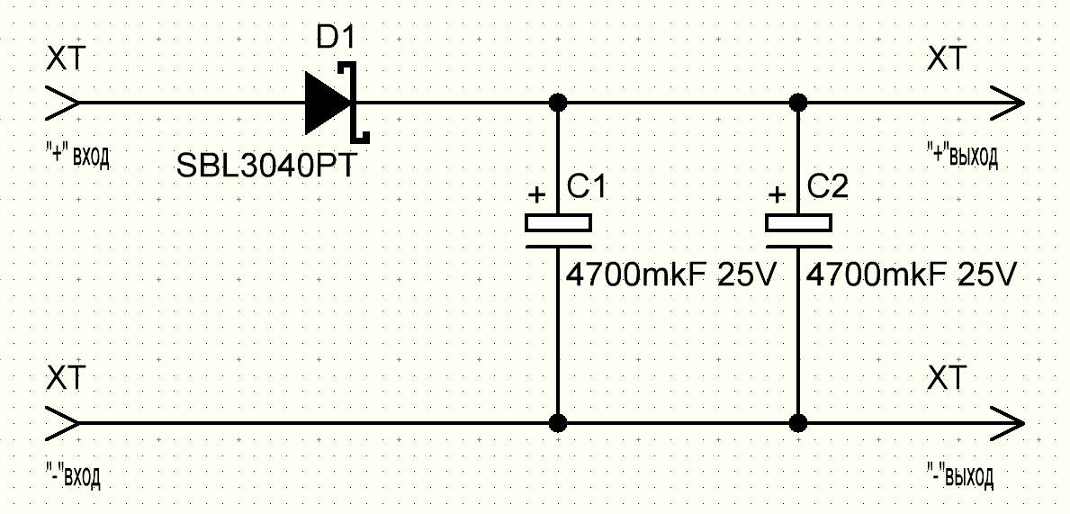

likslava писал(а):
а схемка есть?
Держи. Только сразу говорю - не стоит зацикливаться на поисках именно такого диода или именно таких конденсаторов.
Всё собрано на коленке исходя из личного опыта. Попались бы детали с другим названием, посмотрел бы параметры и если подошли, то поставил бы.
