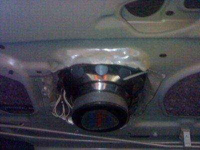

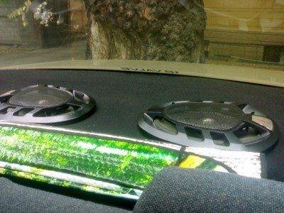

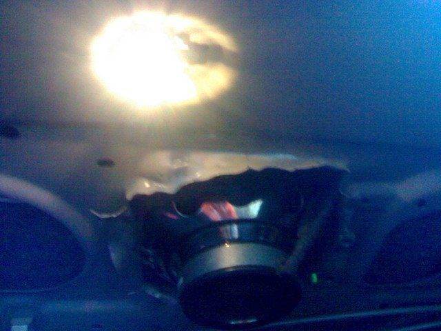

Вкратце привожу, что мутили хозяева до меня ...............на фотке 367 вид с салона, имхо это меня устраивает........далее ....... видать колхозили на низком уровне, в итоге есть такие порнодетали в багажнике...........
для устранения этих косяков и придания эстетического вида, думаю приобрести ковролан под контрастный цвет и вырезать аккуратненько по размерам, клеить ковролан силиконом........
Вопрос
первозданное состояние до установки колонок не видел, была ли снизу уплотнитель? или была такая железка? или легче поискать уплотнитель если такое бывает..........
клеить силиконом или каким нибудь другим клеем?

Если ты хош в багажнике клеить ковролан, то лучше обклеить ковролан снизу синтетиком, с двух сторон у которой имеется типа фольги, потом готовую закотовку примерить по верху багажного отсека где твои порнографические колонки строят, вырезать дыры под динамики и все добро крепить пластмассовыми заклепками конечно заранее пробить сверлами дырки под них!

А зачем им обклеивать? Не проще лобзиком убрать лишний металл?

Лично бы я в такой ситуации - все снял нах, убрал болгаркой лишнюю херь, выпилил по профилю доску из 10мм фанеры (а возможно из более толстой), вырезал отверстия под динамики, закрепил ее, оббил войлоком и было бы счастье и звук отличный

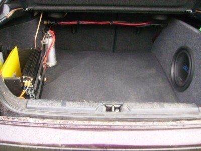

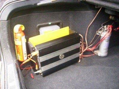

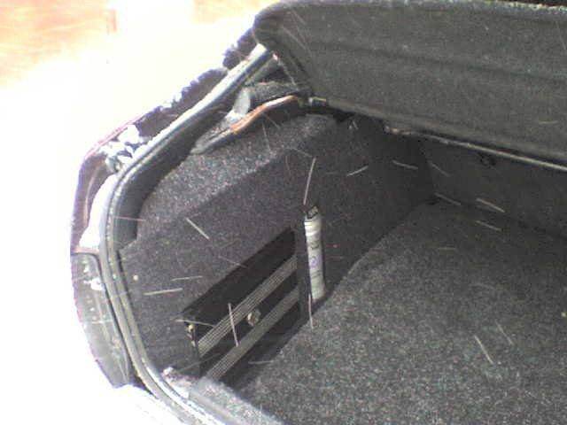

собственно решил похвастаться,перенес кондер поближе к уселу и все это в крыле разместил,и закрыл фальшпанелью,теперь чистый,ровный багажник,никаких проводов,красота,правда погода достала,весь день валит снег,на улице мастырил,оцените разницу до и после
