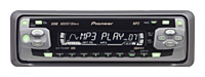

Проблема. У меня магнитола Pioneer DEH-P3500MP уже как 7 лет. Работала нормуль. Она читает ещё и mp3. Диски обычные CD и CD-RW. Короче, с конца лета она перестала читать CD-RW, CD пока читает. Был такой косяк года 3 назад, отдавал я её знакомому мастеру на Проспекте Мира, он её сделал и она работала после года 3, теперь никак. Теперь закрыли этот ремонт, и никаких концов не осталось. Пишет Error - 13 (вроде 13). Я сегодня шарил инет, ремонт поближе к дому (Марьно, Текстильщики и т.д.). Поехал в 4 точки, в одной из них мне сказали, что всё, её не починешь - она уже устала, т.к. все магнитолы расситаны максимум на 5-6 лет. Если я правильно понимаю, что у меня "отвалился" лазер (поправьте меня, термины я не знаю), который читает диски CD и CD-RW.
Вопрос, что делать:
1. искать дальше ремонт техники, т.к. я думаю в том сервисе обманули меня, они вообще сказали, что Вам повезло, т.к. почти все магнитолы (90%) вообще не читают CD-RW изначально при покупке.
2. ездить так пока совсем не умрёт до конца.
На следующий год хотел бы машину сменить, поэтому покупать новую магнитолу, я считаю, нет смысла.
Магнитола Pioneer DEH-P3500MP
Комментарий к файлу: Вот моя магнитола
манитола.jpeg [ 19.26 КБ | Просмотров: 8867 ]
Я на драйве2

Артурартур совсем не то. У меня "головка" с лазером нае..сь. Причём тут клемма и медный провод. Не пойму.

Гемор, небось, с установкой будет или нет, я про провода с фишками к мафону. У всех же разное всё. ИЛИ я чего не понимаю ? Хочу с телевизором купить, диск поставил DVD с какой-нибуди комедией Гайдая и поехал, главное чтобы фон шёл, а смотреть нечего, мы их все уже знаем. Или в пробке: какие в Москве пробки, я думаю, Вы все знаете.
