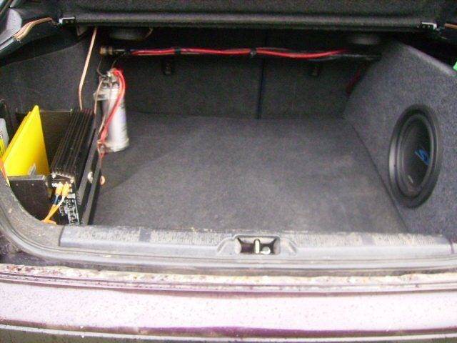

Автор:  kostolom [ Ср мар 25, 2009 5:25 pm ]
собственно решил похвастаться,перенес кондер поближе к уселу и все это в крыле разместил,и закрыл фальшпанелью,теперь чистый,ровный багажник,никаких проводов,красота,правда погода достала,весь день валит снег,на улице мастырил,оцените разницу до и после
