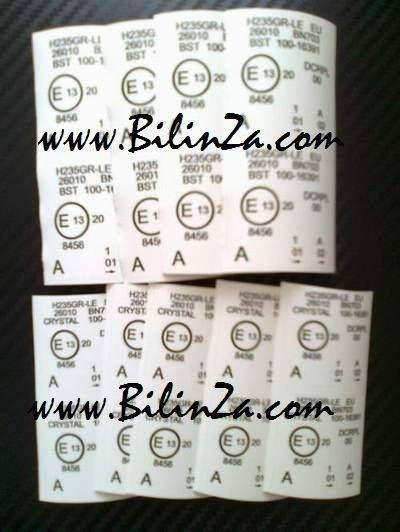

Так же там, на сайте пишут что вместе с билинзой идёт сертификат и наклейки на фары. Я думаю что если наклейки приклеить то менты не должны докапываться или будет видно что всё таки фары переделаны и это будет уже косяк? Вообще если поставить фары с ксеноном (допустим заводским) это же не будет считаться переоборудованием ТС? Ведь в ПДД указано что если машина снята с производства то можно устанавливать фары с других моделей машин.
СообщениеДобавлено: Вт май 31, 2011 10:29 am
Братва из Казахстана
Сообщения: 2664
Откуда: г.Астана
Репутация: 54 [ ? ]
Машина: Subaru Legacy B4
Двигатель: 2500
Вот такие наклейки нормальные или это развод и ментам этим ничего не докажешь?
наклейки.jpg [ 33.88 КБ | Просмотров: 14547 ]
