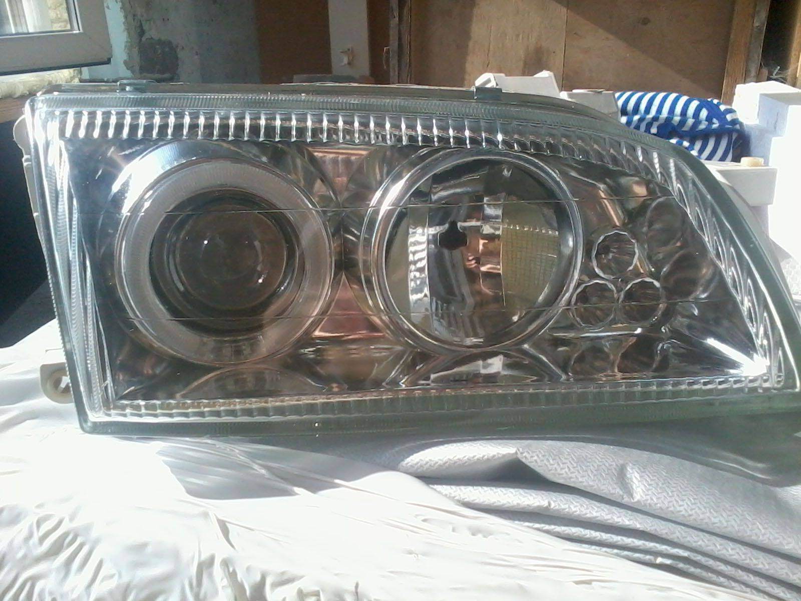

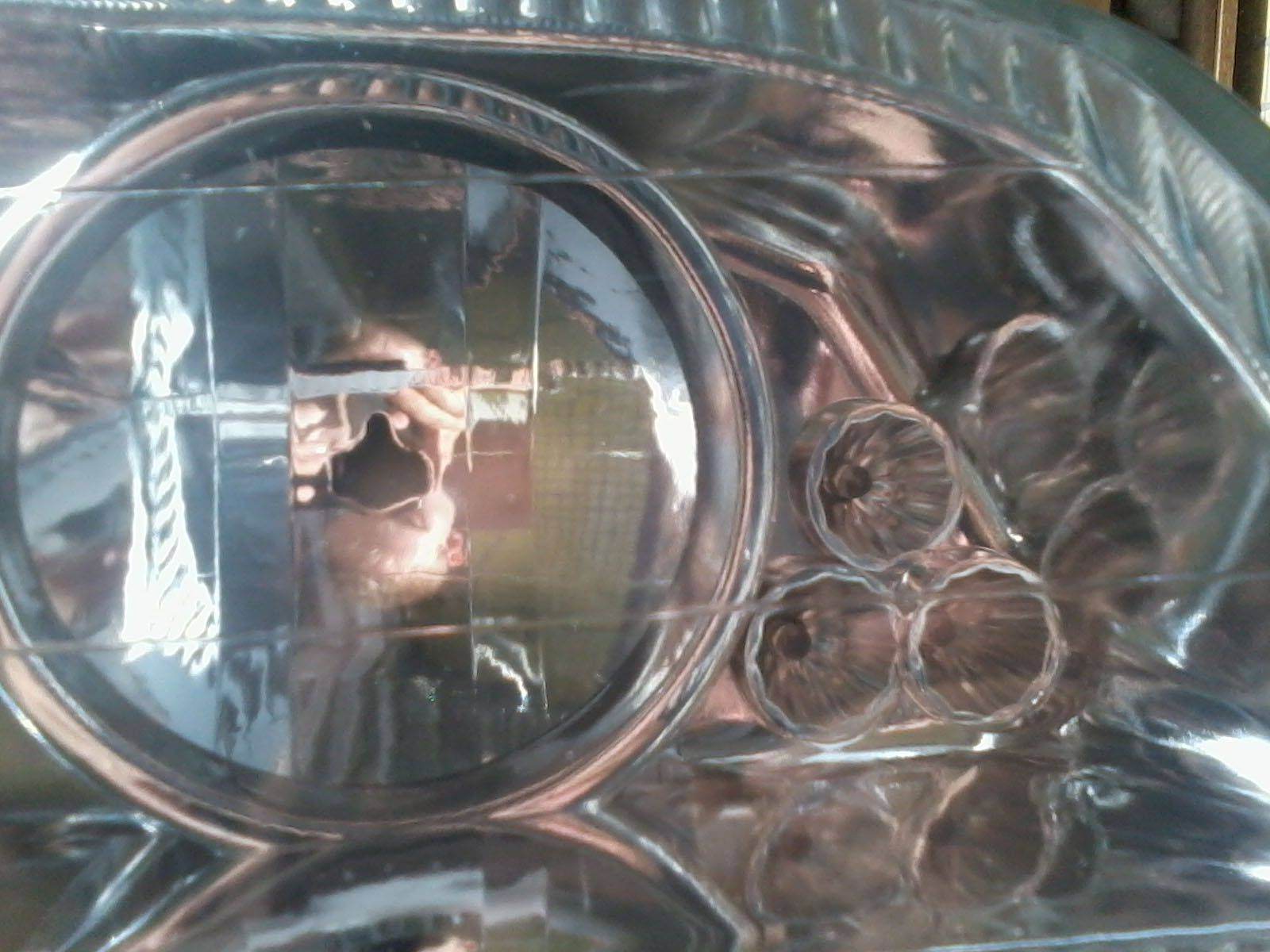

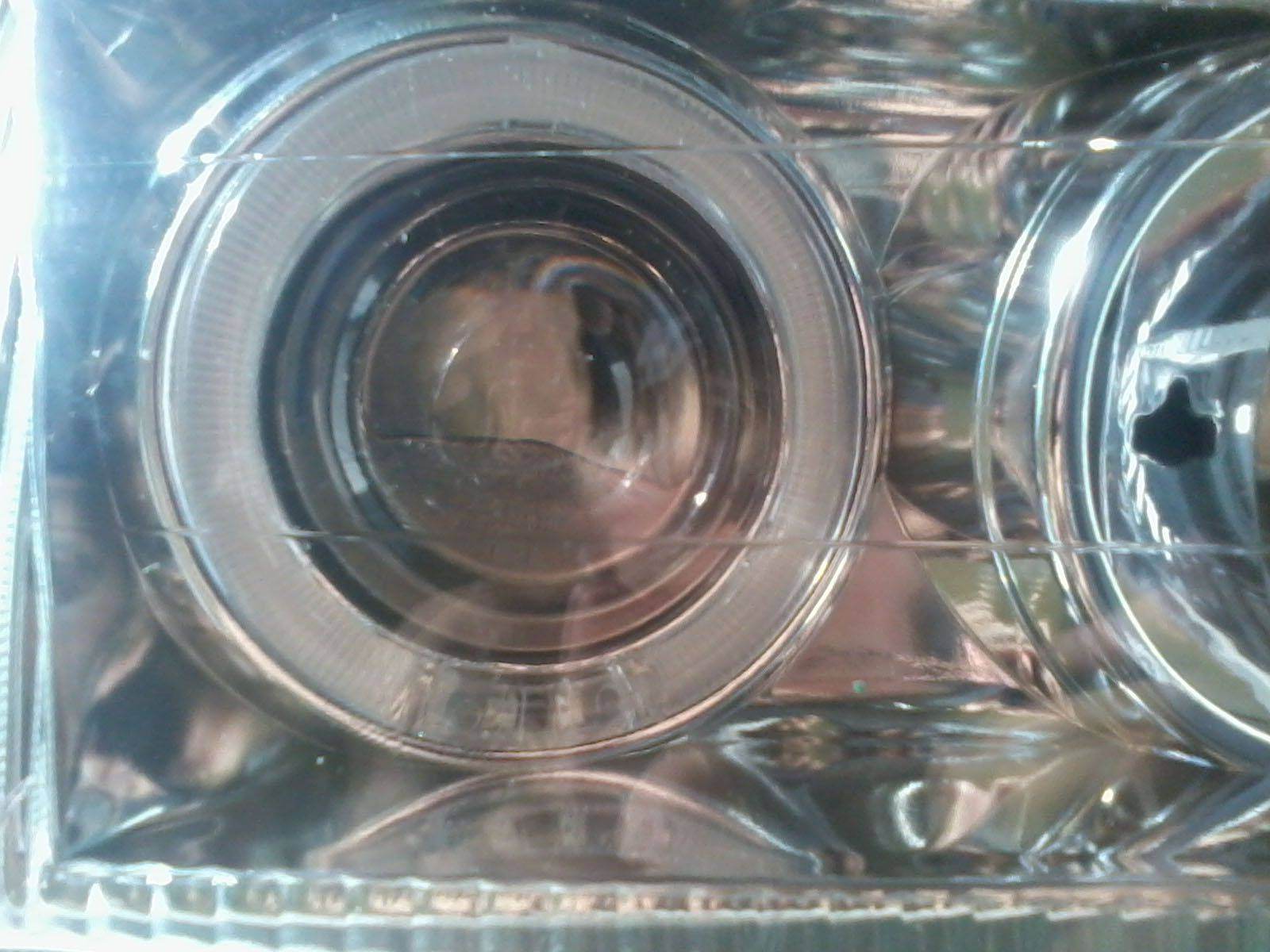

Пока фото снаружи, как разберу, будут изнутри.
Фирма непонятная, на корпусе написано TYJ. Возможно имеет что-то общее с фирмой TYC, но последняя в своем каталоге не имеет данной оптики. Но это особо погоды не играет. Китай, Тайвань, все одно и то же.
Качество отлива пластмассы хорошее, Стекло же несколько хуже. Стекло - именно стекло, не пластик, но по прочности уступит Депо, я уверен. При рассмотрении видны непонятные круги, возможно следы полировки стекла после формовки/литья (не знаю точных технологий). Края не обработаны, много торчащих острых мест, можно и порезаться. Есть искажения. Резиновые детали удовлетворительного качества, сомневаюсь в их долговечности и износостойкости. На пыльниках изнутри кое-где трещинки. Расположение линзы и отражатели внутри не совсем точные. При регулировки высоты и поворота возможны такие ситуации, что между рамкой и линзой/отражателем появится щель неприятная глазу, возможно. Качество света не могу продемонстрировать, цоколи ламп не подписаны, в дальнем судя по срезу и диаметру должна быть h7 лампа, в линзе непонятно.
