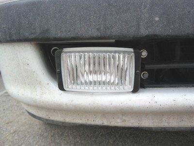

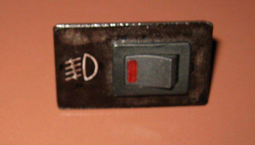

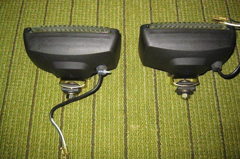

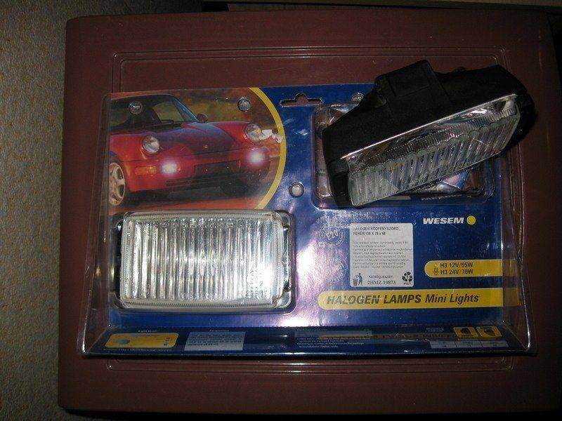

A вот мой противотуманки марка WESEM

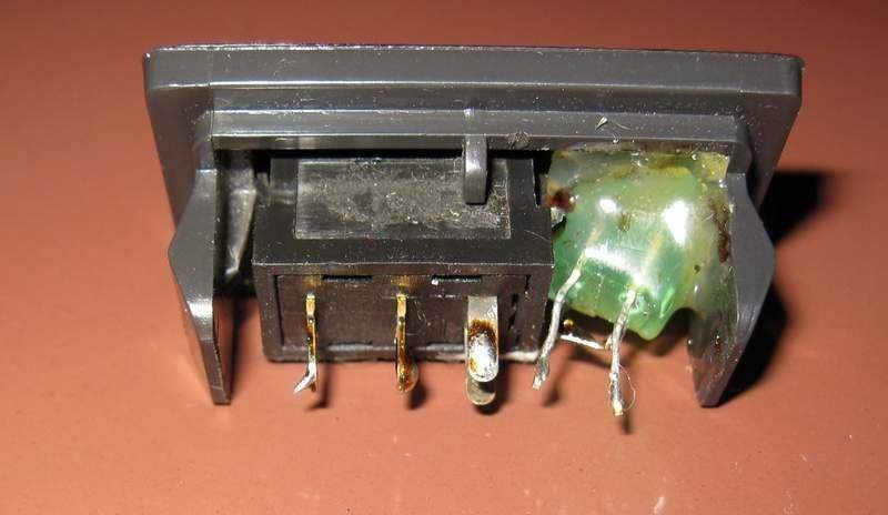

Добавлено спустя 2 минуты 3 секунды:
выключвател
Не устанавливал ещё?
Как крепить думаешь? Кстати когда заглушки вынимал, посмотрел есть ли штатная проводка? :wink:

Дмитрий 701 писал(а):

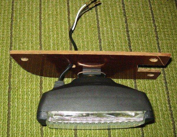

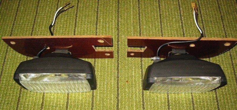

а что тут думать? берем стеклопластик например, вырезаем пластину, чтобы закрывала стандартную дырку, делаем внутри пластины вырез под туманку, красим в черный цвет, чтобы не выделялась, на 4-ре самореза пластину и тудыть противотуманку на 2-ва болта, подсоеденяем и радуемся
Нет, не устанавливал ещё, сейчас думаю как крепить :( . Есть скоби к набор, я будет использовать их.
А заглушки вынимал очень трудно :) . Думать использовать штатная проводка. Имеет разъем зад заглушки.

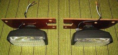

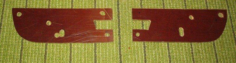

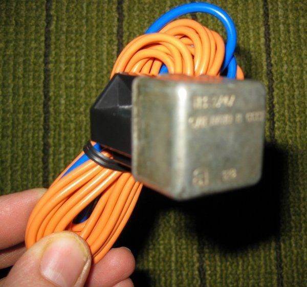

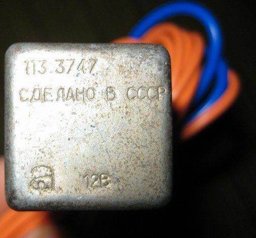

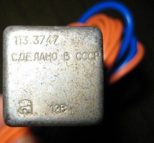

приступить с противотуманки :D
Добавлено спустя 3 минуты 11 секунд:
и реле
Спокойной ночи от меня :wink:

СообщениеДобавлено: Сб янв 16, 2010 10:26 am

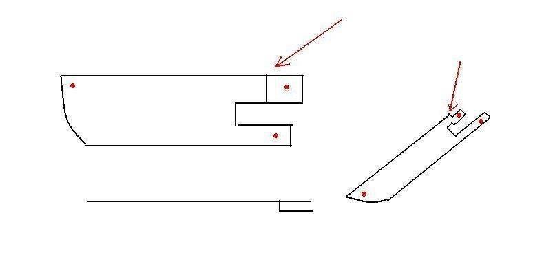

mafiota на рамках верхний выступ надо делать изогнутым (где "рога"), скругленный край встанет, нижний выступ тоже, а верхний не даст....
накидал на скорую руку (уже надо идти)
красной стрелкой показано место сгиба
Добавлено спустя 24 минуты 59 секунд:
или можно отпилить верхнюю планку ))
s.JPG [ 14.09 КБ | Просмотров: 7708 ]

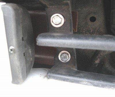

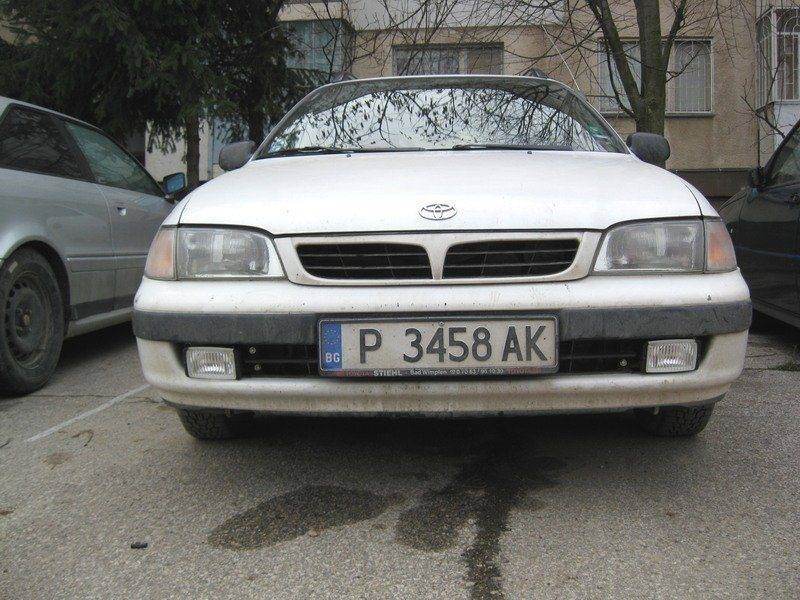

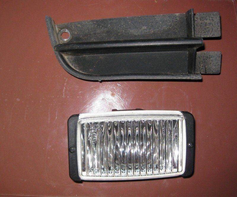

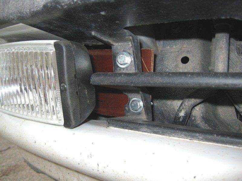

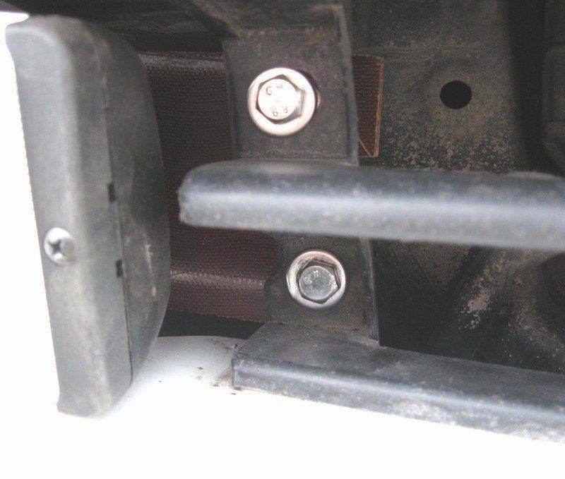

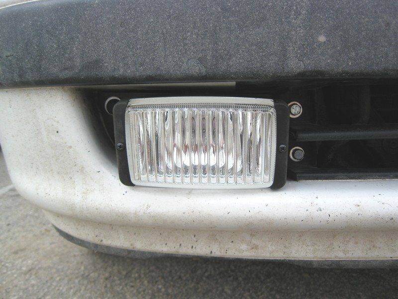

Противотуманки уже установлени
Добавлено спустя 2 минуты 16 секунд:

СообщениеДобавлено: Сб янв 16, 2010 10:07 pm
mafiota, мммммм.... ясно как ты решил вопрос...
кстати ПТФ похоже по высоте больше 80 мм, явно глубже не залезли бы...
надеюсь пятно под машиной не твое? :)
Ребят, а выдержит ли проводка нагрузку по 100 Вт (на сторону), т.е. справа 100 Вт и слева 100 Вт... предохранитель на 15А
