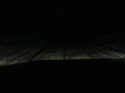

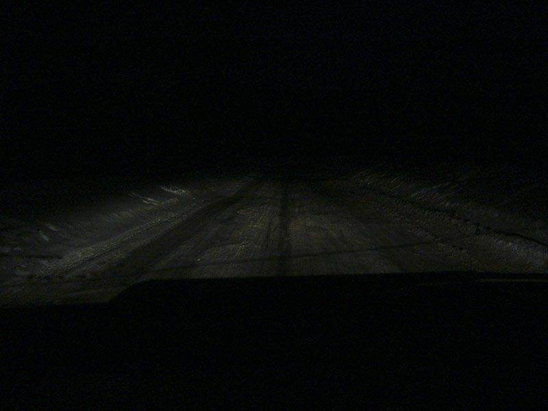

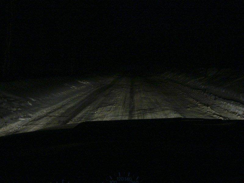

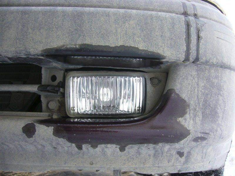

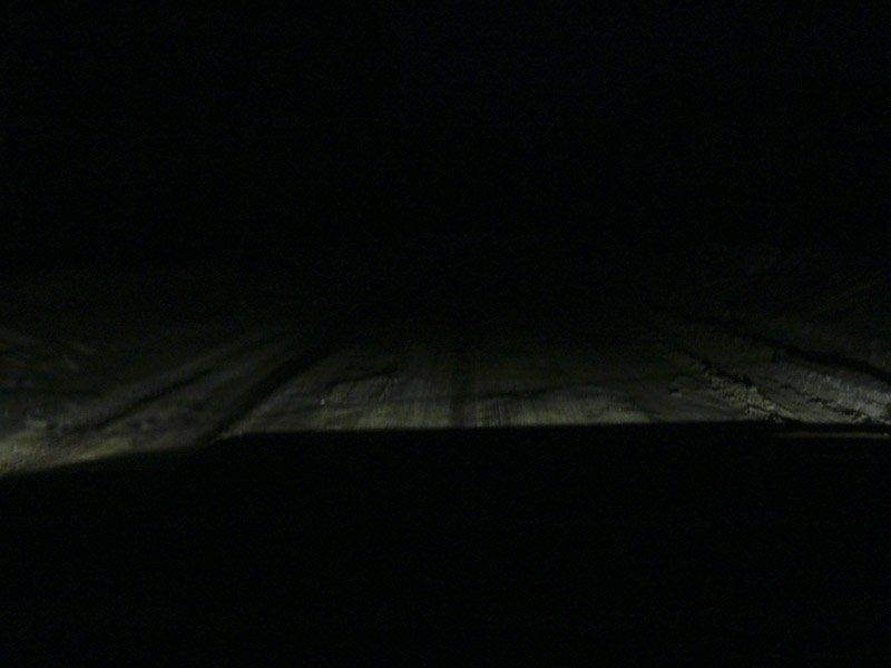

вот мои киржачи. недавно еще фары шлифанул,вся муть и желтизна ушла, внешне стало лучше выглядеть. еще немного от балды фары поднял.
вот только в сравнении с микро де и предыдущими киржачами мои как фонарики светят.как надо павильно сфоткать? фоткал цифромылом без вспышки. туманки слишком вниз опущены,чтоб их немного приподнять имеется небольшая техническая проблемка. :D скоро устраню её
wAnTed жду совета по поводу той черной защитной блямбды.

Комментарий к файлу: фоткал в упор к стеклу со вспышкой. тут хоть видно что фары более менее нормально светят

wAnTed
ну чехольчик защитный черный.в кузов упирается и ниче не регулируется.думаю снять его и на термоусадку посадить. просто ты писал в личке, что напишешь как ты делал
СообщениеДобавлено: Сб мар 27, 2010 9:44 pm
дак с Киржачами шел стандартный чехол, у меня и у Михалыча все ок встало... ну на крайняк попробуй действительно или на термоусадку или на скотч )))) я замерял полностью ПТФ с чехлом и замерял глубину на которую можно фару в бампер поместить... вот и все ))))) у меня все ок, правда чехол вроде немного упирался в усилитель бампера...

Thoron, у меня он тоже упирался. я его вверх загнул.
но судя по фоткам у тебя, по-моему, фары глубже сидят. я бы тогда на твоем месте этот кожух обрезал чуть-чуть, а потом бы образовавшееся отверстие изолентой промотал, чтобы грязь не летела
