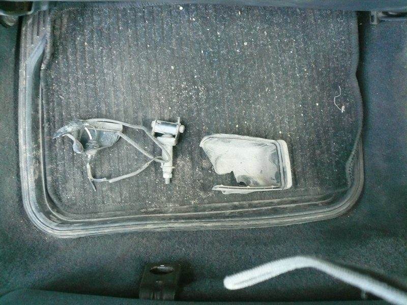

На днях случилась беда, раскололось крепление ПТФ и вывалилась фара :(
Я даж не знаю, родные это туманки, или нет :?
Можно вообще этот корпус отдельно где-нить купить?

СообщениеДобавлено: Вт апр 13, 2010 6:23 am
Болталась видимо сильно? Или вдарил куда?

MerTV
Да даже не пойму, как это получилось.. Рукой потрогал - она ходила вверх вниз, а потом совсем вывалилась :oops:
Если это не штатные... как вообще для моих корпус искать?

Mr_Nuke
Не похоже туманки не родные

Mr_Nuke
Судя по останкам не родные. Оригинальные как фары, запаяные в пластиковый кожух, их хрен расколишь так. А вторая ПТФ осталась или обе вывалились?
СообщениеДобавлено: Вт апр 13, 2010 8:52 pm
Не,туманки 100% не родные,не тойотовские. Я думал вопрос стоит про то где корпус родной туманки от десятки взять. Еще удивился,думаю вроде на десяточную тоже никак не похожа...
Заедь в какой нибудь магазин или авторынок и купи себе пару по подобию,изобилие их благо. И нечего корпус искать

Вторая туманка осталась, вот поэтому жалко покупать новые :( Тем более, думаю, цена у них будет раз в 10 больше, чем на корпус :oops:

Mr_Nuke
А ты сними целую и поброди по авторынкам, может чё и найдётся похожее.

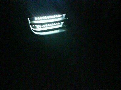

вот такой вариант нашел на калдиновском форуме
DSC00161.JPG [ 16.37 КБ | Просмотров: 10224 ]
Toyota carina e соmbi 1.8
год 1996
двиг.-7А-FE .lb
мощ.107л.с АКПП, Англичанка,
СообщениеДобавлено: Вс май 02, 2010 8:23 am
Сообщения: 1319
Откуда: 66 регион. Пышма
Тогда нужно и стекло ставить , а то как в дождливый день ездить и протирать. Видимо щёточкой :wink:
СообщениеДобавлено: Вс май 02, 2010 7:34 pm
Evgen66 писал(а):
Ну как ПТФ то их вряд ли применишь. Скорей как дневной свет
