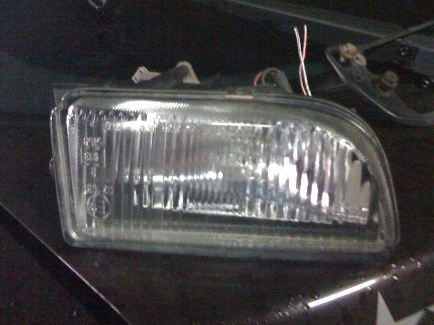

Kentavr писал(а):
а может кто даст хорошие фотки?
Я дам хорошие немного позже, нормальным фотиком сделаю, а эта ай-фоней...
Изображение 001.jpg [ 184.63 КБ | Просмотров: 12160 ]

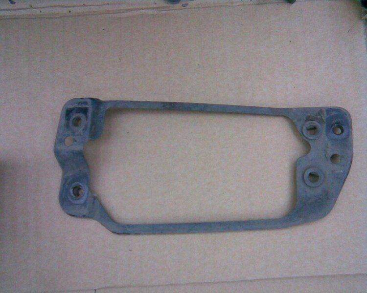

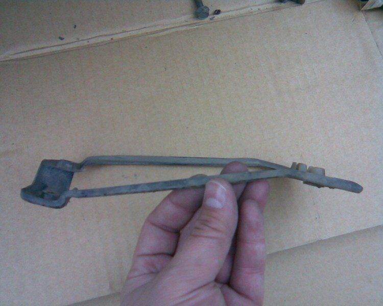

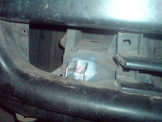

У тебя нет возможности сфотать как туманка к этому креплению крепится и как оно крепится к бамперу?
Оригинальная CarinaE туманка как крепится?
На бампер крепится брэкет (болты), в нём пластиковые клипсы. Туманка вставляется в клипсы штырями, и притягивается ещё одним болтом.
Снимается гопниками за 1 минуту :evil:
Сейчас попытаюсь таксебешные фото приложить.
PS Люди, скажите плс, кто 100% знает, партномера ооригинальных туманок? japancats похоже отдаёт номера полуквадратных туманок от Corona
рамка1.jpg [ 66.44 КБ | Просмотров: 12157 ]
рамка2.jpg [ 67.51 КБ | Просмотров: 12152 ]

А почему гопниками снимается за 1 минуту? болт вроде же с другой стороны с гайкой?
К сожалению нет. Если способ крепления штатный, то единственно что удерживает фару от выковырования - один болтик, включенный в этот самый брэкет (в него вварена гайка). Откручивается именно снаружи, мгновенно.
Если бы ставил сейчас туманки, не был бы столь беспечен.
1) Использовал бы не болт а достаточно длинный винт, с какой-нибудь хитрой головой. На безрыбье - хотя бы под шестигранник, а шлиц потом залепил бы гудроном.
2) После установки открутил бы частично брызговики двигателя, и на этот длинный винт навернул изнутри пару гаек - чуть законтрить чтобы.

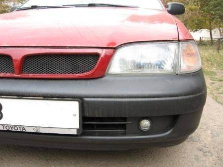

Кто знает, возможно ли в России найти такие туманки? Мож видел кто?
carina_e_1_160.jpg [ 188.54 КБ | Просмотров: 12171 ]

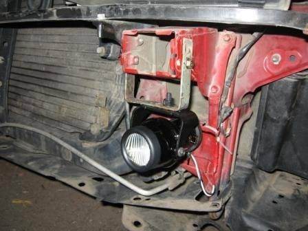

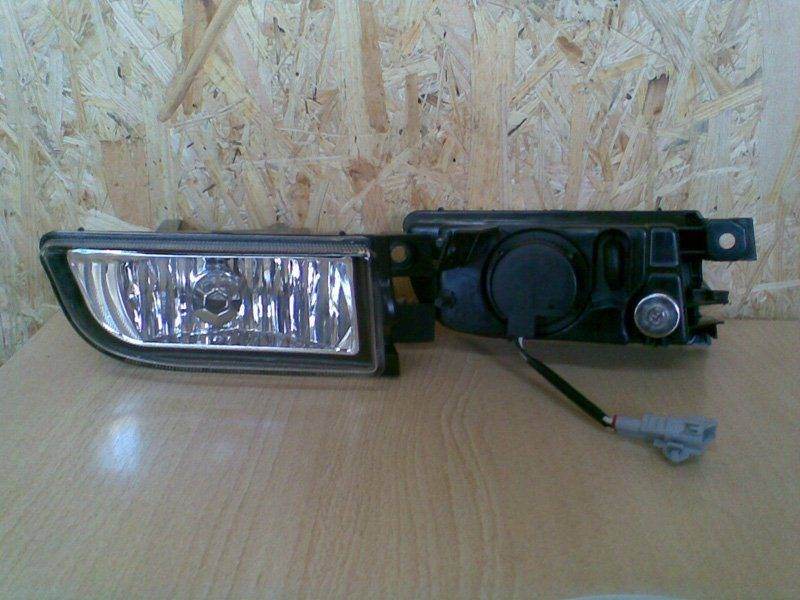

Поставил Hella Micro DE.
После установки возник вопрос - как лучше заделать отверстие, которое раньше закрывала заглушка? Родную заглушку резать не захотел, т.к. в ней пришлось бы прорезать отверстие не только для "глазка" противотуманки, но и для кронштейна крепления, вышло бы мягко говоря не красиво... В итоге изготовил из черной пластмассы декоративные накладки по размерам дыры, держатся на стяжках. Если вплотную не присматриваться, не поймешь что "очумелые ручки" :)
Комментарий к файлу: внешний вид
00070.jpg [ 34.19 КБ | Просмотров: 12194 ]
Комментарий к файлу: Установка
00020.jpg [ 38.93 КБ | Просмотров: 12166 ]

А можно подробнее про крепление накладок, что за стяжки?
СообщениеДобавлено: Ср сен 29, 2010 2:39 pm
Благодаря точной подгонке по размеру сама накладка не может смещаться вверх-вниз, влево-вправо. На обратной стороне наклеено пластмассовое ушко, в которое продевается стяжка и держится за кронштейн противотуманки. Стяжки пластиковые, такими обычно водители прикрепляют колесные колпаки, чтоб не потерялись. Плюс в том что никаких видимых элементов крепежа снаружи.

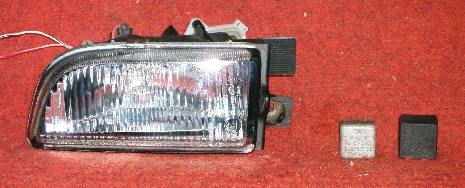

Давно мечтал установоть ПТФ. Думал все так просто. Где нет выключателей, там есть разъёмы и вроде бы поставил выключатель, добавил оборудование которого не хватает, и УСЁ, а не тут-то было. Аказавается не все так просто.
Сразу поясню: ТОЙОТА КАРИНА Е XLI, левый руль, англичанка, дв 1,6. 1997г.в. седан. Самая простая комплектация. Посмотрел всю тему и у всех по разному. Хотелось бы установить все штатно.

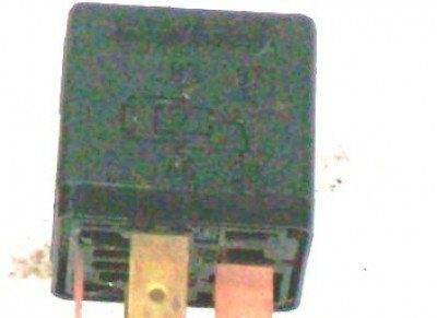

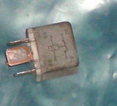

Купил родные фары вместе с бампером 6т.р. на разборке. Не достает реле и выключателя. Полазил по сусекам и нашёл реле от АУДИ-100 необходимое реле да не одно. На одном написано "HELLA 12v max40A 4RA 003 510-07, то на одной стороне реле. На другой стороне: эмблема фольцваген и ауди, далее 171937503 А. На третьей стороне схема реле и номера контактов 30 87 85 86 правда 30 87 клеммы шире обычных. Выложить бы фото, но не знаю, получится ли. Второе реле с теми же эмблемами, с такой же нумерацией клемм и сверху написано "BOSCH 12v 40A 0 332 014 156, с боку 431 951 253Н Естественно маде ин не наши.
У меня такой вопрос, где, в каком месте должно стоять это реле, вернее колодка под реле. Где её (колодку) искать и как добраться до неё.
Комментарий к файлу: Фара и аудюшные реле
релюхи 008.jpg [ 226.37 КБ | Просмотров: 12149 ]
релюхи 015.jpg [ 16.96 КБ | Просмотров: 12145 ]
релюхи 012.jpg [ 17.25 КБ | Просмотров: 12147 ]

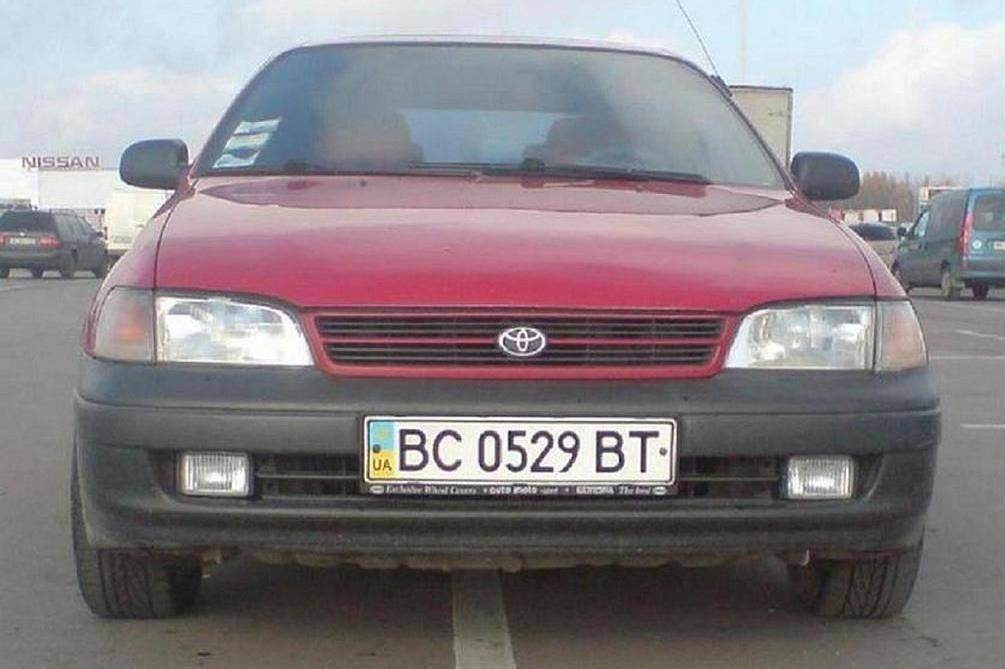

Я поставил польские WESSEM. Цена 20 $ за пару, плюс хорошие лампочки, реле, кнопка,фишки. Крепил самодельными кронштейнами к кузову без снятия бампера. Светят хорошо, неплохая прибавка к ближнему в мокрую погоду. В туман еще не пробовал, они у нас редкость.
DSC00550.JPG [ 79.84 КБ | Просмотров: 11916 ]
4.JPG [ 68.45 КБ | Просмотров: 11937 ]

Я так полагаю, что 30 и 87 как раз силовые клеммы - их надо подключать в разрыв цепи противотуманок. А 85 и 86 - управляющие, их в разрыв цепи тумблера включения ПТФ.
А располагаться должно под капотом, в боксе с релюхами, либо в салоне. У меня вообще за приборкой где-то щелкает вроде.
