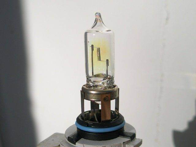

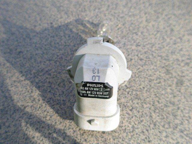

СообщениеДобавлено: Сб ноя 06, 2010 1:45 pm
MAKCbIMKA писал(а):
у филипса желтых ламп не нашел
Да, действительно нету, только Premium - они чистые.
МMAKCbIMKA, мы оба оказались не правы!
Утром, нашел в ящике вот такую лампу:
Philips2.JPG [ 74.73 КБ | Просмотров: 8167 ]
Philips1.JPG [ 53.79 КБ | Просмотров: 8171 ]

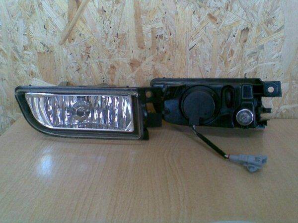

а вот про такие http://www.autotuningdv.ru/index.php?productID=129391 никто ничего не копал? вроде как похожи на родные, но вот встанут ли...

СообщениеДобавлено: Ср ноя 10, 2010 11:08 am
Противотуманка левая LAND CRUISER 100 98-
думаю размером она побольше...как и сам Кукурузник :)

slk писал(а):
ну вот, размерчиков нет, чтоб сравнить. Если мимо крузера проходить с линейкой буду - померяю обязательно )

СообщениеДобавлено: Ср ноя 10, 2010 8:24 pm
Зарегистрирован: Ср апр 21, 2010 6:34 pm
Сообщения: 67
Откуда: Тверь
в размерах они побольше будут в штатные крепления неподойдут 100%

Машина: ex Carina E БОРТ 107
slk писал(а):
Я видел вкоряченый сей девайс на Карину Е... смотрится стремновато. Словно инородный предмет, не айс 8)
ЗЫ: Кстати сфотка этот пепелац, но фотку куда то задевал.
