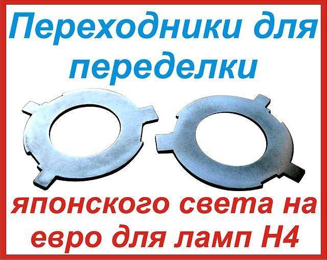

Rash писал(а):
Свет японский, т.е. придется вкладывать деньги в приобретение правильных световых модулей.
Нет света ипонцкого или европейского - дело не в рефлекторе фары. Есть просто по разному повёрнутая по своей оси лампочка. Всё! :nez-nayu:
Лечится очень даже примитивно - посредством оттаких колечек:
Ну как бы в моретте свет раздельный, т.е. не Н4 цоколь, а наверное, Н1.
Думаю, не проканает, Н1 как угодно верти :D

Rash
В большом модуле как раз Н4.

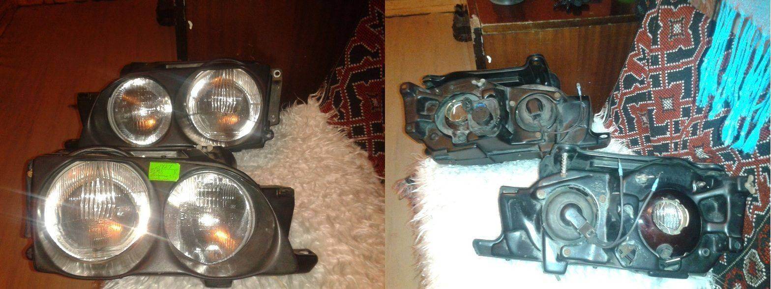

Всем поклонника моретте привет) Продаю свой 5й комплект оригинальных фар Morette. Цена может и высока, но я знаю как нелегко они достаются! Почти каждый раз проплачиваю их в слепую без фото сессий, т.к. раздумывать некогда. Вам же не придется рисковать и ждать кота в мешке или вообще полного кидалова . Полный фото отчет и моя честная репутация не заставит вас волноваться.
Фары с калдины 97г.
1. Крепление к рамке радиатора вертикальное ( на карине Е горизонтальное)
2. Японский свет ( оригинальный модули Valeo)
3. Электро корректора на японцев не ставились ( отсутствуют )
