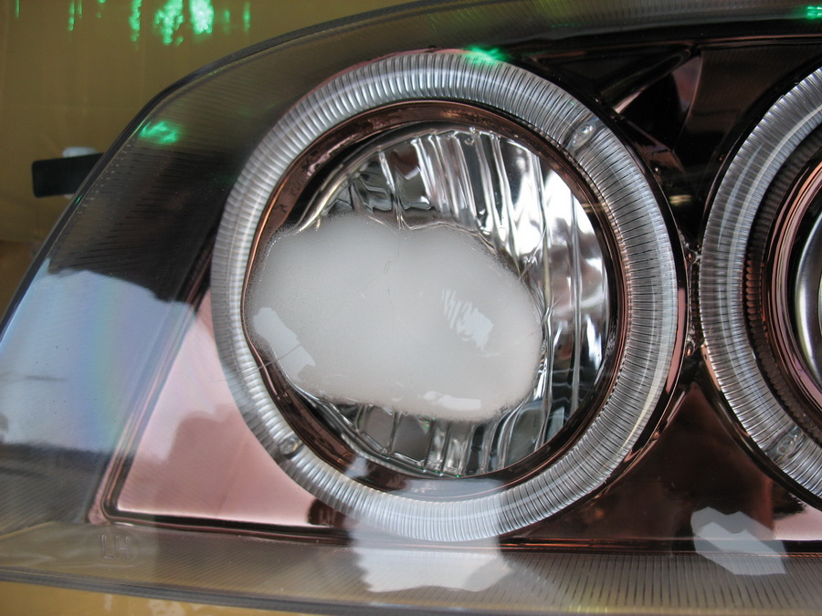

Внимание!!!
При регулировке линзованых фар не накрывайте горящие фары любым материалом, завесу одной из фар нужно делать на растоянии от фары, так как при использовании ксенона в месте фокуса луча материал очень нагреваеться и может загореться, а также можер быть повреждение пластика или стекла.
CarinaE GL , 7A-FE LB, 09.1997, англичанка
СообщениеДобавлено: Вс окт 26, 2008 5:31 pm
Можно даже не накрывая испортить!
http://carinae.com.ua/forum/viewtopic.p ... highlight=
У нас уже одни пострадали :(
