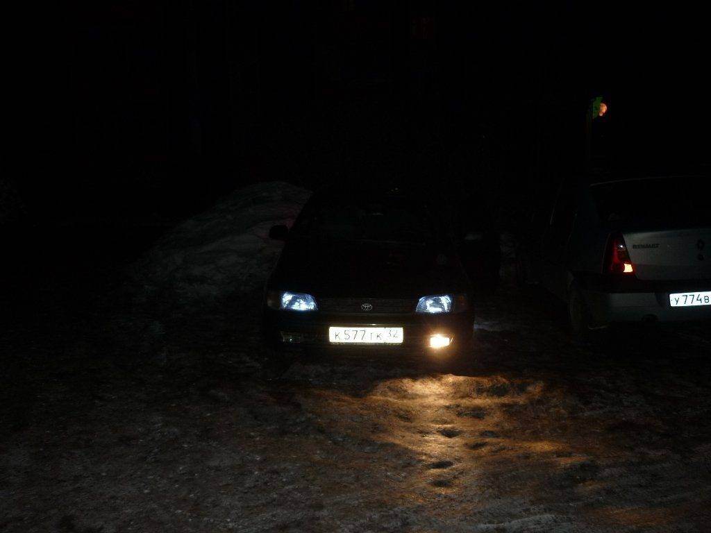

Обновляю информацию по SIRIUSам которую выкладывал ранее, но еще не установил. Фото делал на более-менее чистой машине
Такие стоят сейчас с такими покупал авто, левая разбита (камешек прилетел):
новые SIRIUS примерил:

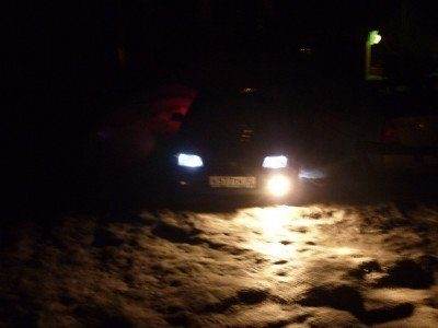

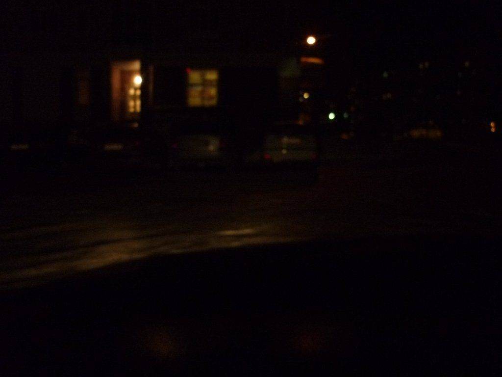

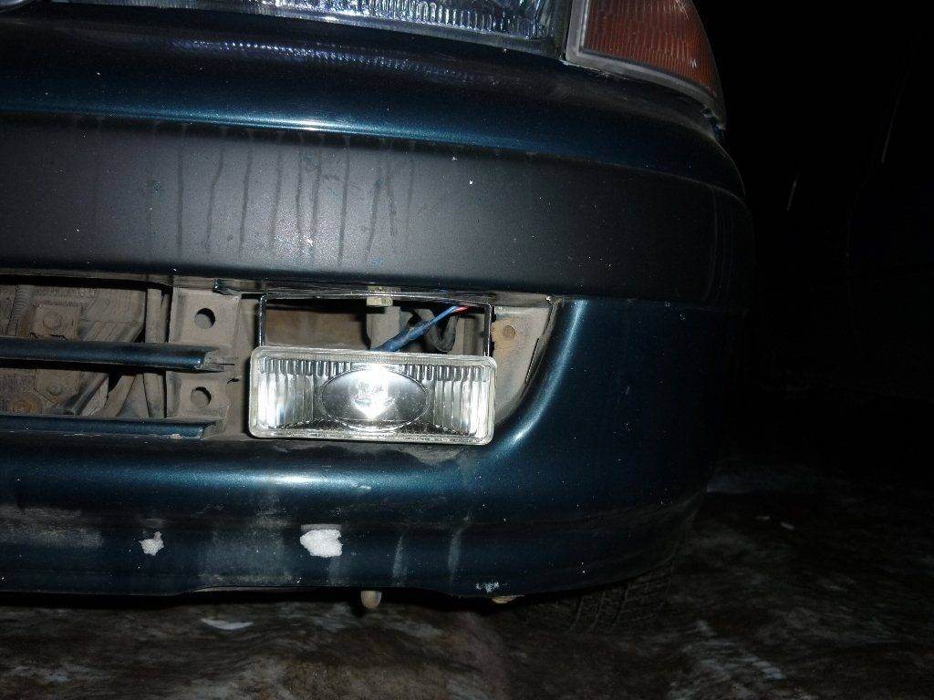

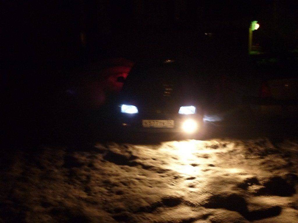

вот собственно фотки (горит одна противотуманка, т.к. лампочка перегорела, а в морозы как-то не хотелось менять, да и вечерних поездок как-то не было)

Комментарий к файлу: габариты и туманка (со вспышкой)
1P1050667.JPG [ 297.97 КБ | Просмотров: 6341 ]
Комментарий к файлу: габариты и туманка (без вспышки)
2P1050668.JPG [ 317.4 КБ | Просмотров: 6339 ]
Комментарий к файлу: вид из машины, светят туманка и габариты
3P1050669.JPG [ 225.09 КБ | Просмотров: 6339 ]
Комментарий к файлу: крепление туманки
4P1050674.JPG [ 421.95 КБ | Просмотров: 6347 ]

Ну дык последняя фотка со вспышкой сделана. Поэтому так вяло выглядит ) Видно же- нормально светят. Народ рад бы от Саныча( напомню, они тоже китайские) . Но приходят мысли - или Саныча на всех не хватит, или туманок. А свет нужен.
