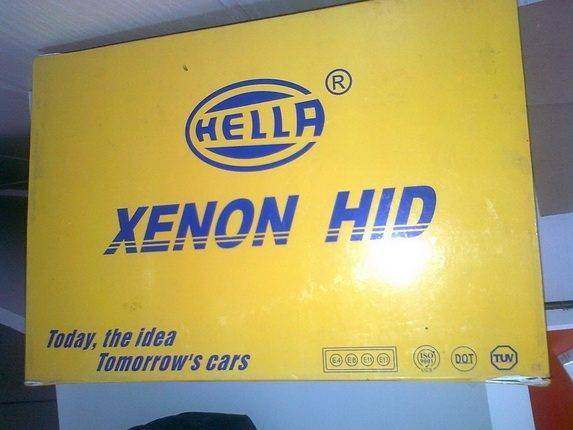

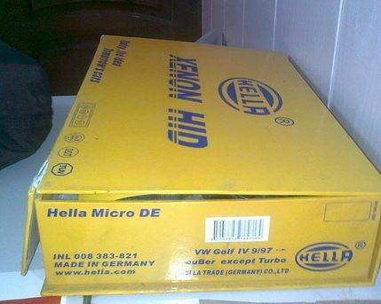

сегодня отмутил себе вот такой девайс...
хочу воткнуть в ПТФ. какие лучше подойдут, чтоб встечных не слепить????
Фото содержимого в студию. Если не ошибаюсь и это на самом деле микро ДЕ ксенон, то там линзы должны прозрачные стоять, а не как на галогенках в вертикальную полоску.
Если так, то флаг вам в руки, ничего слепить не будет при правильной настройке :wink:

это просто коробка типа модная... внутри братьев китайцев производства кустарного ксенон)))) никаких там линз нету. два блока, две лампы... точнее ламп 2 пары . одна Н1, одна Н3. и по одной лампочке неопределенного формата. завтра содержимое сфотаю, выложу.
Я по этому про ПТФ и спрашиваю, что там лампочки...

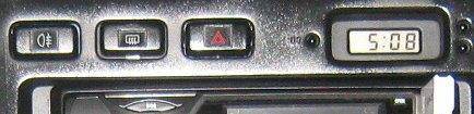

вот я решил поставить туманки на прадо, так как их там отродясь не было. туманки выбрать не проблема но создается проблема с поиском кнопки. б.у. на разборке не дорого, но редкость, а новая стоит от тысячи и выше. вот и создаётся проблема. либо душить жабу и покупать две кнопки ( мне сейчас надо на передние и задние туманки) или опять подбирать недорогие от других авто как когдато на карину. на карину я поставил от Hyundai Accent, которая досталась мне как то на халяву, но смотрится как то не эстетично ( если кому интересно фотку могу скинуть потом, так как карина сейчас в гараже стоит). ну вот наткнулся на кнопку ну очень похожую на нашу
от чери тиго. стоимость 180 рублей
http://www.exist.ru/price.aspx?pcode=T11-3732070
на фотках видно что она идеально подходит к нашим машинам. там для наглядностя я её вставлял в центральную консоль от короны.размер под кнопки у короны вточ вточ как и у карины под рулём.одно отличие по внешнему виду от кариновской кнопки то что на кнопке расположение картинки вертикально, а не горизонтально, но мне она сейчас как некстати подходит идеально потому что на прадике все кнопки стоят вертикально. и ещё эта кнопка от задних противотуманок, а от передних стоит чуть подороже. штекер у неё такойже как у кнопки омывателя фар (могу ошибаться). http://www.exist.ru/price.aspx?pid=DB605F4C&sr=62 , да и её буду тоже заказзывать.
http://www.elcats.ru/chery/Parts.aspx?M ... 246DQ-DZSB
похоже на то что кнопки подогрева сидений к нам тоже подойдут.
по поводу подключения
к контактам 1 и 4 подключается минус от габаритов
к контакту 5 подключить плюс от габарит
от контакта 2 идёт минус к реле противотуманок
к контакту 3 приходит плюс от туманок
схема ниже, возможно пригодится информация.
Больше всего они от япошки карины Е у меня вроде бы такиеже
