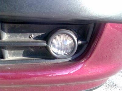

Hella MicroDE
Ставились без лома и такой-то матери. Всё очень культурно. :)
Светят классно

Ну ксенон. Галогенки Н1 довольно с трудом поменяны на ксеноновые лампы.
Сразу говорю в дождь хуже, по сухому в туман - нормально. Но меня не парит, так ПТФ используются как доп. ближний (у хрусталей сильно узкий  )
Большая часть проводки отсутствовала, востанавливалась как в оригинале. Добавили родную кнопку (новую), реле и проводку в моторный отсек.
Да HELLA Micro DE  и с галогенками (тока не родными) светят классно! фары зачетные, своих денег стоят. Настоящие туманки. Рекомендую всем.

У микро ДЕ почти полностью отсутствует "засветка". Они не слепят встречку даже с ксеноном, совсем.
* Если конечно правильно отрегулированны.
