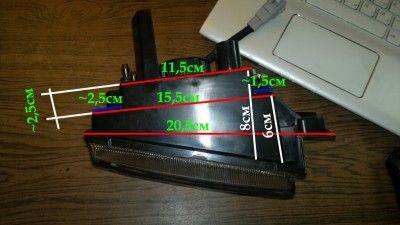

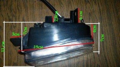

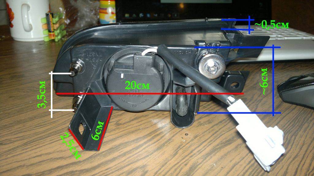

Сделано по просьбе Камиля :dr_ink: не знал куда выложить, поэтому оставляю это здесь..
2014-03-05-2514.jpg [ 370.72 КБ | Просмотров: 10670 ]
2014-03-05-2515.jpg [ 329.15 КБ | Просмотров: 10670 ]
Добавлено спустя 7 минут 12 секунд:
2014-03-05-2516.jpg [ 342.06 КБ | Просмотров: 10669 ]
2014-03-05-2518.jpg [ 336.22 КБ | Просмотров: 10669 ]
Постарался заодно снять размеры по максимуму. Цифры не совсем точные, пару миллиметров плюс-минус из-за формы ПТФ и скругленных углов))
