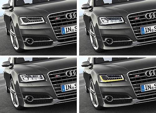

Правильная светодиодная оптика - это натурально сложнейшая штука. Там внутри фары аж вентиляторы-кулеры стоят для охлаждения, не говоря уже о особом устройстве линз и отражателей.
"...Каждая передняя фара оснащается 18 светодиодными элементами, отвечающими за дневной габаритный свет, ближний свет и указатели поворотов. За дальний адаптивный свет отвечают 25 светодиодных лампочек для каждой фары разделенные на 5 сегментов и способных заглядывать за поворот, самостоятельно выключаться и включаться в зависимости от дорожной ситуации, степени освещенности и рельефа местности. Новые фары настолько умные, что способны подсвечивать пешеходов и дорожные знаки, а так же располагают динамичными поворотниками указывающими направление движения волновыми вспышками." - это про "авоську" (А8).
А всё остальное ИМХО - лишь элементы украшательства и стайлинга авто, имеющие мало практической пользы в качестве основного света. Только как ДХО - не более.
Audi_A8_30.jpg [ 57.43 КБ | Просмотров: 20063 ]
