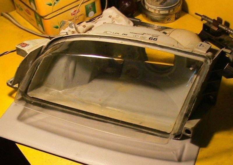

Обана.... Продолжение следует !!!
Седня получилось первое стекло.....
Примеряно на корпус Карелло.

 Заголовок сообщения: Re: Модули 90мм в головной свет.
СообщениеДобавлено: Пт фев 01, 2013 7:30 am
Сообщения: 1229
Откуда: Бердск, Новосибирск
Шикарное стекло
Моя Карина на Драйв2
СообщениеДобавлено: Пт фев 01, 2013 8:38 am
Сообщения: 1736
Откуда: Чебоксары-Цивильск
Medved
мегга здорово получилось. Молодец.

Medved
уж если делаешь такую красоту и стекла сам делаешь, попробуй изготовить блок-фару с поворотником, на базе штатная фара+поворотник. Уверен получится что то очень клевое... :twisted:

Такая версия не получится у поворотников стекла крепятся не так как в фаре.
И прийдется увеличивать размер заготовки и станка с естественным ростом цены.
1993 4A-FE LB Japan Red Wagon
СообщениеДобавлено: Пт фев 01, 2013 3:46 pm
Как же не так же? - когда так же...
Идея кстати фары монолита реально шикарна. Потому как на поворотах постоянно верхнее крепление ломается..

Если воплощать то надо и корпус фары монолитить. Но там форма мама не горюй.
СообщениеДобавлено: Пт фев 01, 2013 4:07 pm
Достаточно просто приклеить поворотник к фаре. И закрыть общим стеклом.
Это лишь ИМХО..

Нюансики
№ 1 под поворотником скрыт крепеж основной фары.
№2 Желоб крепления стекла у фары по периметру а у поворотника на расстоянии 7-8мм от периметра.
Вакумная формовка не обеспечиват изготовление Т образных профилей а любая проклейка на прозрачном стекле видна.

Medved
А ты "стекляшки" "натягивал" или в негативную форму вакуумировал?
