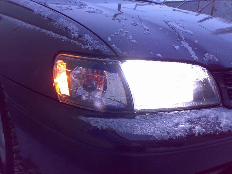

У меня биксенон Koisho 6000 К. Нравится всё, но дальний близковато светит, иногда приходится корректором пользоваться.

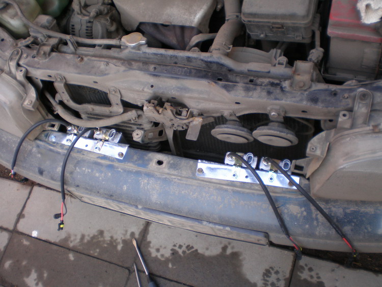

Всем привет! Это мой дебют здесь. купил вчера биксенон (какой-то китайский,сейчас выложу фотки) и удивился,что там аж 4 блока поджига (балласта) и лампа тоже двойная,хотя где не читал про биксенон там везде всё в одном экз. (т.е. в лампе какое-то устройство отклоняющее фокус из-за этого и происходит переключение ближний-дальний, или я что-то не так понял) P.S. Прошу прощения за две первые фотки,не расчитал с размером.
Всем привет! Наконец нашёл время и поставил наконец ксенон.....Самое трудное было найти место для четырёх блоков поджига. В моторном отсеке места было мало,поэтому установил их с внутренней стороны бампера (см.фото). Теперь обощущениях....Ближний свет----сказка!!!! Чуть-чуть подрегулировал фары,чтобы светили правильно и всё и электрокорректор фар тоже работает. Дальний чуть хуже,т.к. луч имеетнебольшое смещение,но никого не слепит.....

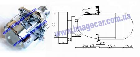

Согласен с ДИК и PP7. Линза рулит. Вот какой биксенон нашёл. В DEPO хрусталь думаю станет нефиг делать. И коректор будет работать! http://www.imagecar.com.ua/products/24/
Да кстати DEPO под коректор переделываются за пару часов.

Dmitry_R, как я понимаю, эта линза вставляется в фару под цоколь H4? Сколько она выходит по стоимости на российские рубли?
 Заголовок сообщения: Какой ксенон используете?
СообщениеДобавлено: Ср мар 19, 2008 11:53 pm
Нет! Это линзовый биксеноновый модуль, вставляется совсем непросто. Прийдётся вскрыть фару порезать у неё отражатель,  вмонтировать туда этот модуль  и вклеить стекло обратно.  Нужны очень прямые руки, а так - ничего сложного. :)
Цена:
Биксеноновая линза (пара)+ангельские глазки
390 $
Недёшево, но они того стоят.

Я уже думал, модуль нужно крепить за отражатель, так, чтобы он больше ни за что не задевал. Тогда будут работать коректоры.
Начнёш делать снимай, думаю многим будет интересно. Потому что, это пока единственный зачётный вариант биксенона для Карины.

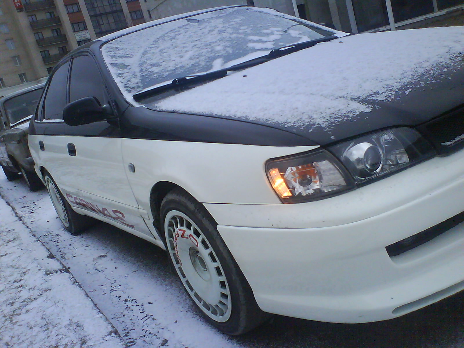

а у меня только ближний,а дальнего вообще нет и не надо, у меня и так хорошо светят через эти божественные халявные линзы от бэхи

Интересно узнать кто куда ставил блоки поджига?
На одной из фоток выше видно как прикрутили кбамперу, но помоему это не выход так как в те места частенько попадает влага и грязь есть вероятность пробоя и повреждения блоков.
У себя с правой стороны болок смонтировал прямо в арке переднего крыла сразу за поворотником, все получилось как в заводском исполнении, а вот с водительской стороны В этой арке проходит заборник воздуха и пришлось блочек прикурить между крылом и аккумулятором.
Вот теперь эта правая сторона покоя мне не дает надо бы куда нибуть запрятать это хозяйство в надежное место и подальше от глаз.
