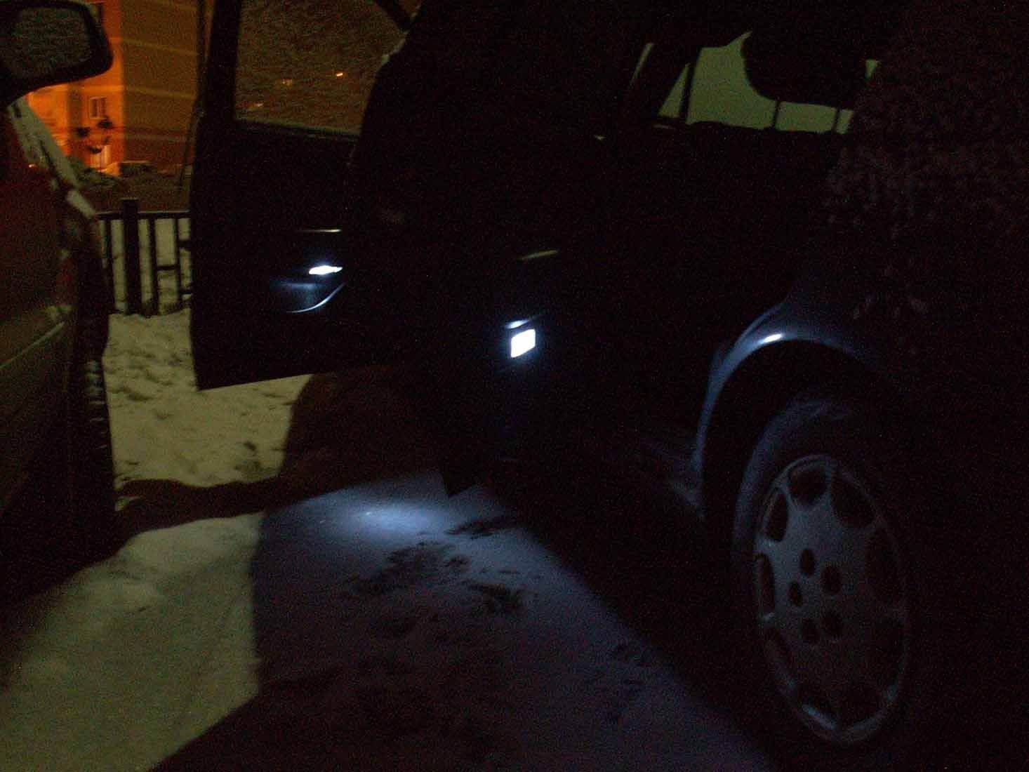

Парни не спешите, я завтра выложу все что я сделал с подсветкой в салоне, просто не могу ночи дождаться что бы хорошо было видно! Материалов минимум правда не очень дешево зато люди оборачиваются когда такое видят! Поставил белые диоды на открывания дверей, и подсветку ног и багажника, для полного эффекта еще и в бардачек поставил:))) Вышло прикольно надеюсь вам понравиться! сделал небольшие фотки ужасного качества!

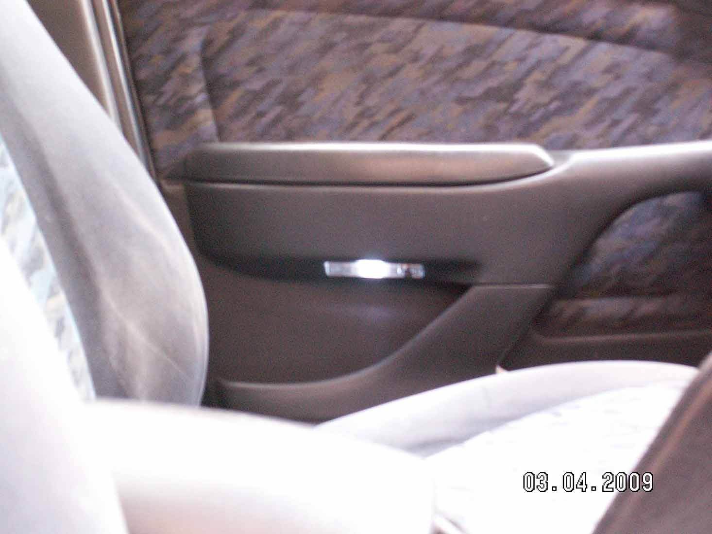

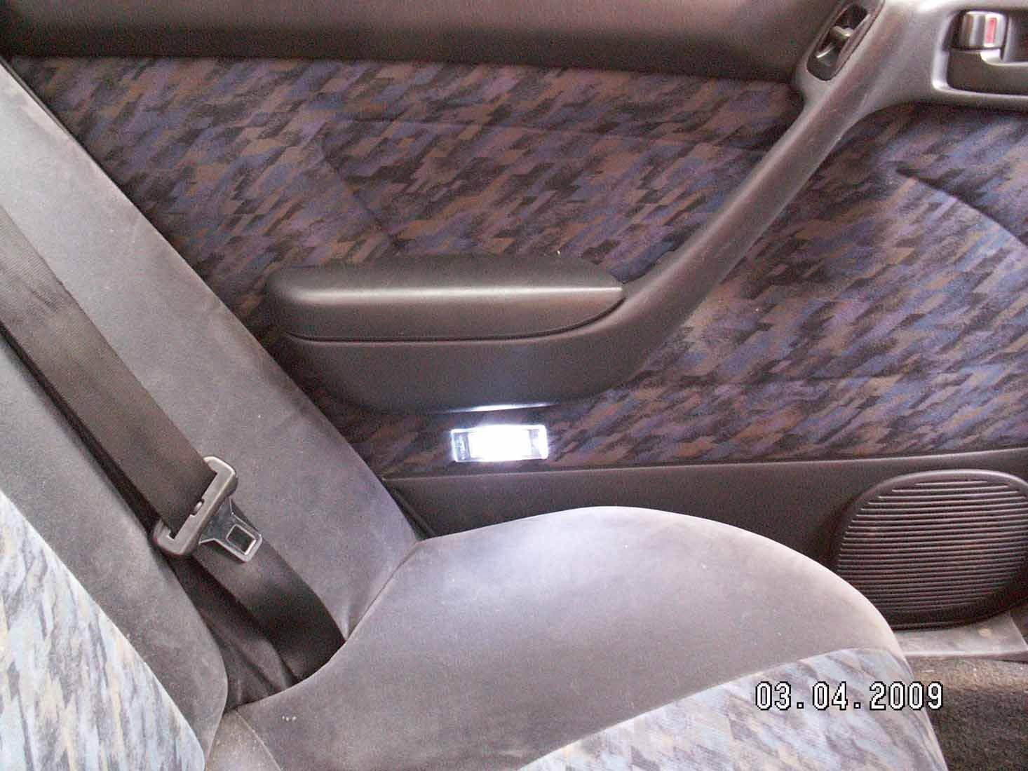

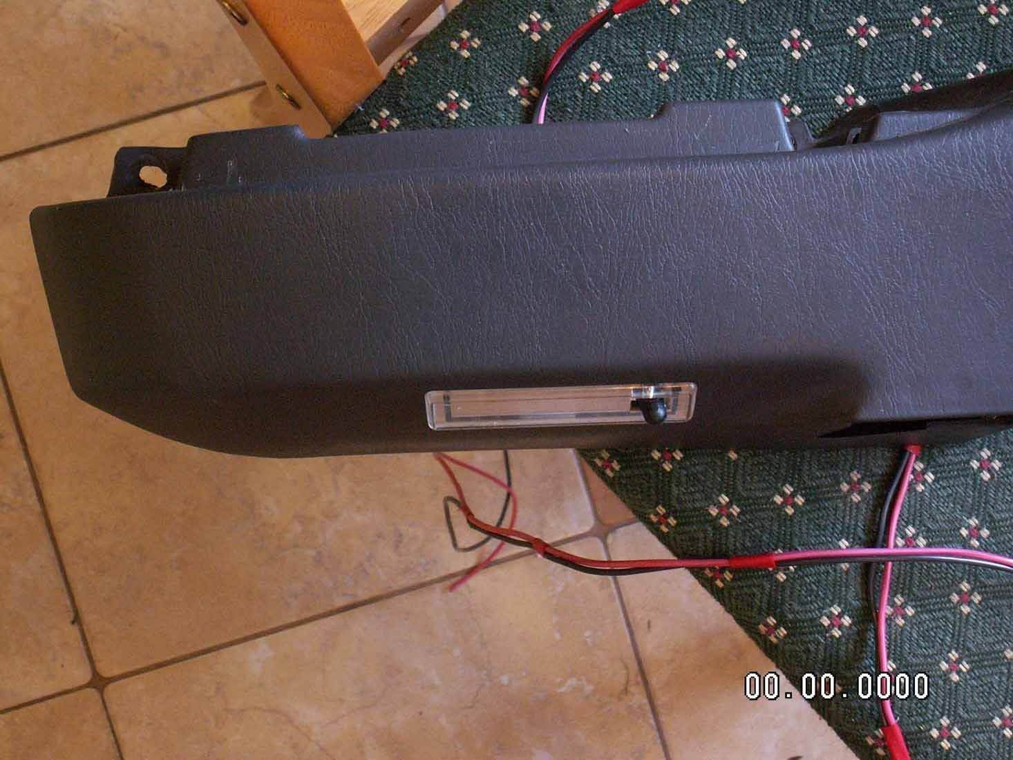

вот что я намутил
фонарики это задняя подсветка номерного знака от калины
поставлю на авто и сфотаю как светить будет
Последний раз редактировалось александр57 Чт мар 26, 2009 8:33 pm, всего редактировалось 1 раз.
СообщениеДобавлено: Чт мар 26, 2009 7:18 pm
Сообщения: 498
Откуда: Москва, Южное Бутово
Непонятно, а куда ты их прикрепил? Сфоткал бы всю обшивку целиком с палафоном

СообщениеДобавлено: Чт мар 26, 2009 8:32 pm
Сообщения: 503
Откуда: Киров
вот так видно

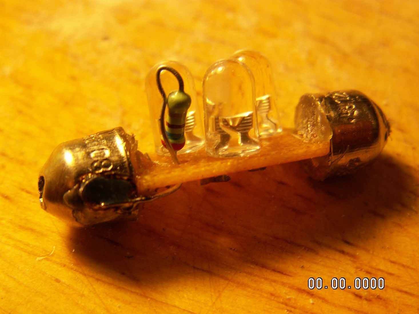

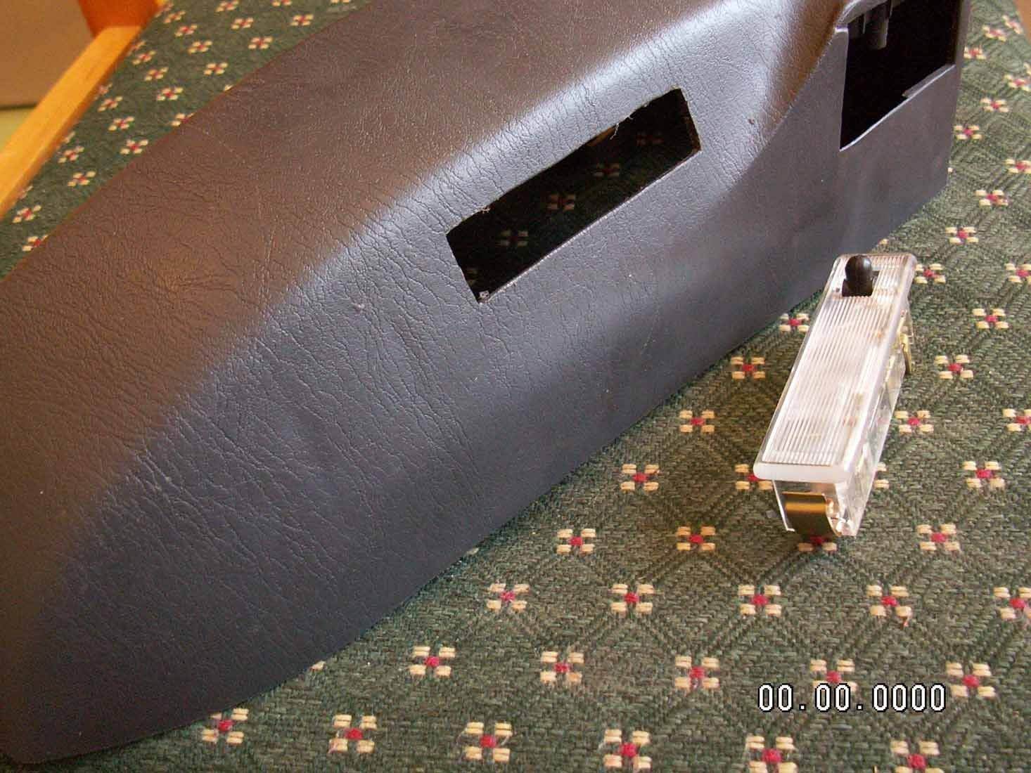

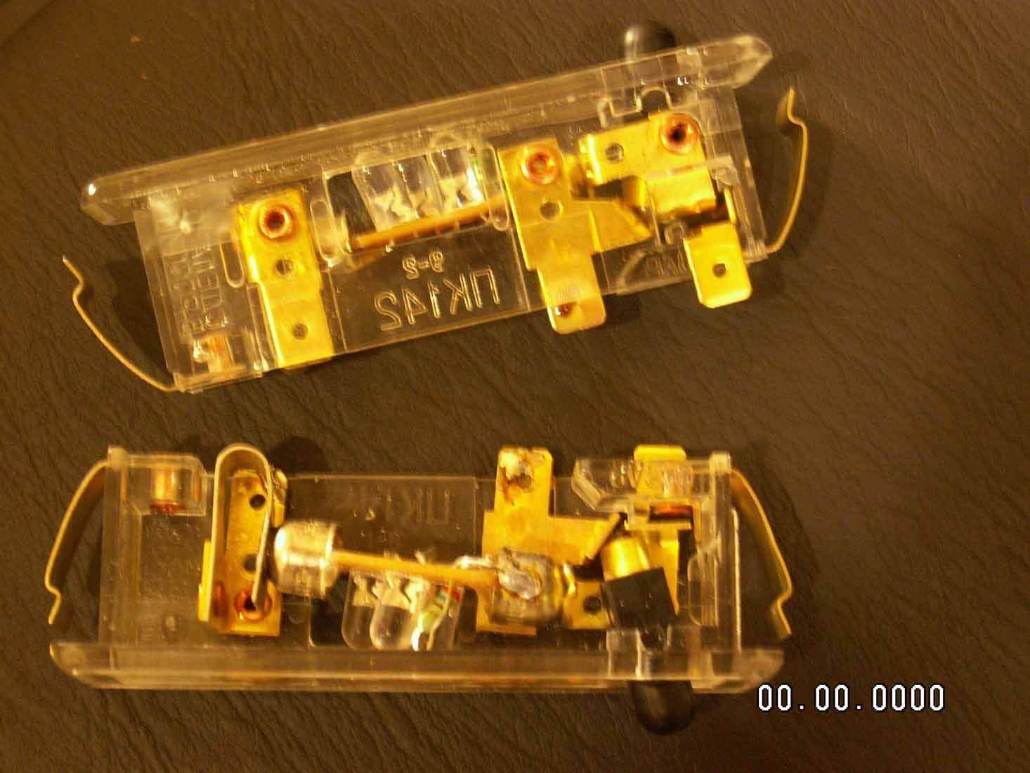

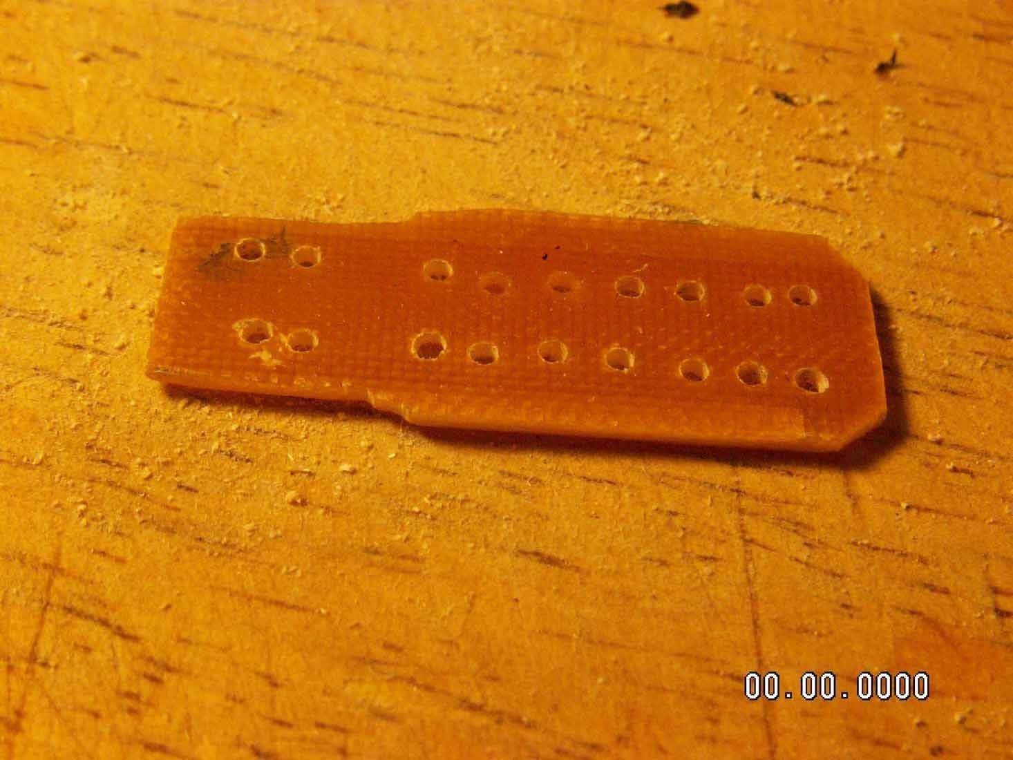

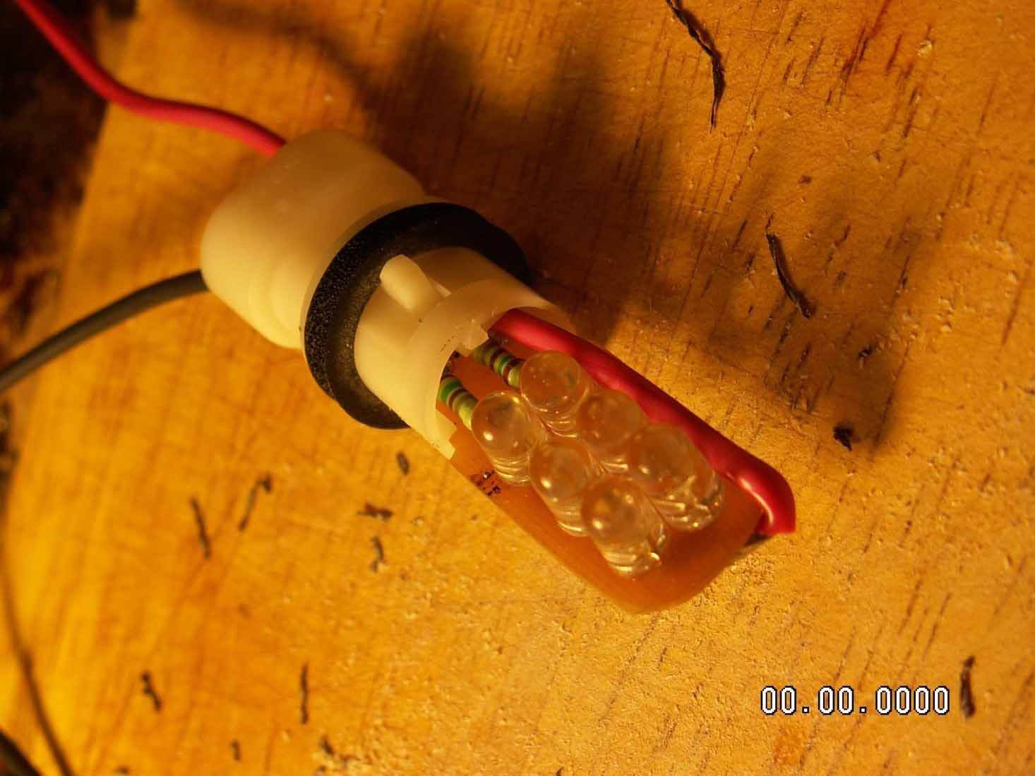

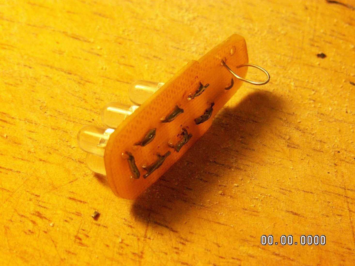

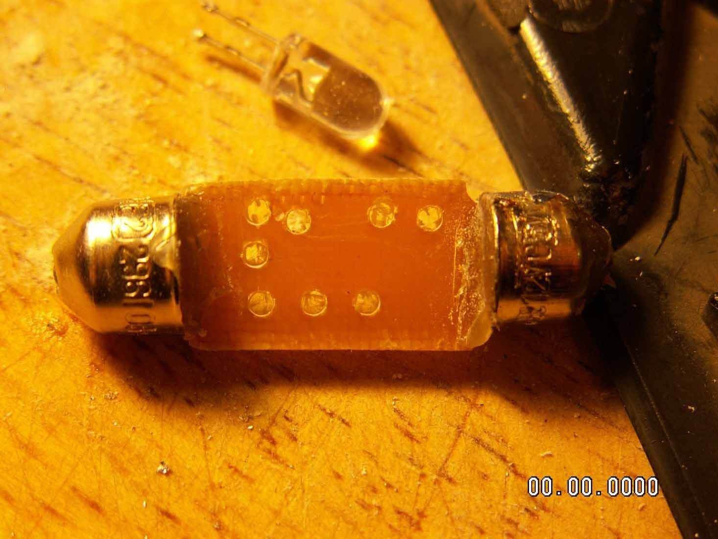

Я добавлю от себя. :)
Светильники от ВАЗа, диоды последовательно 30мА + сопротивление на 150 Ом
Я запарился с последовательностью фоток, как не парился получается все наоборот :D
Комментарий к файлу: Лампа для заднего светильника
PICT4292.JPG [ 99.5 КБ | Просмотров: 6818 ]
Комментарий к файлу: Плата для диодов
PICT4285.JPG [ 106.07 КБ | Просмотров: 6816 ]
PICT4284.JPG [ 103.59 КБ | Просмотров: 6816 ]
PICT4300.JPG [ 103.63 КБ | Просмотров: 6819 ]
Комментарий к файлу: Разбираем стеклянную лампу и изготавливаем такую хрень
PICT4301.JPG [ 82.33 КБ | Просмотров: 6818 ]
PICT4302.JPG [ 106.78 КБ | Просмотров: 6818 ]
PICT4303.JPG [ 150.62 КБ | Просмотров: 6814 ]
PICT4306.JPG [ 126.36 КБ | Просмотров: 6825 ]
PICT4361.JPG [ 82.05 КБ | Просмотров: 6820 ]
PICT4364.JPG [ 120.06 КБ | Просмотров: 6818 ]
Комментарий к файлу: Результат
PICT4440.JPG [ 84.34 КБ | Просмотров: 6828 ]
