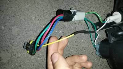

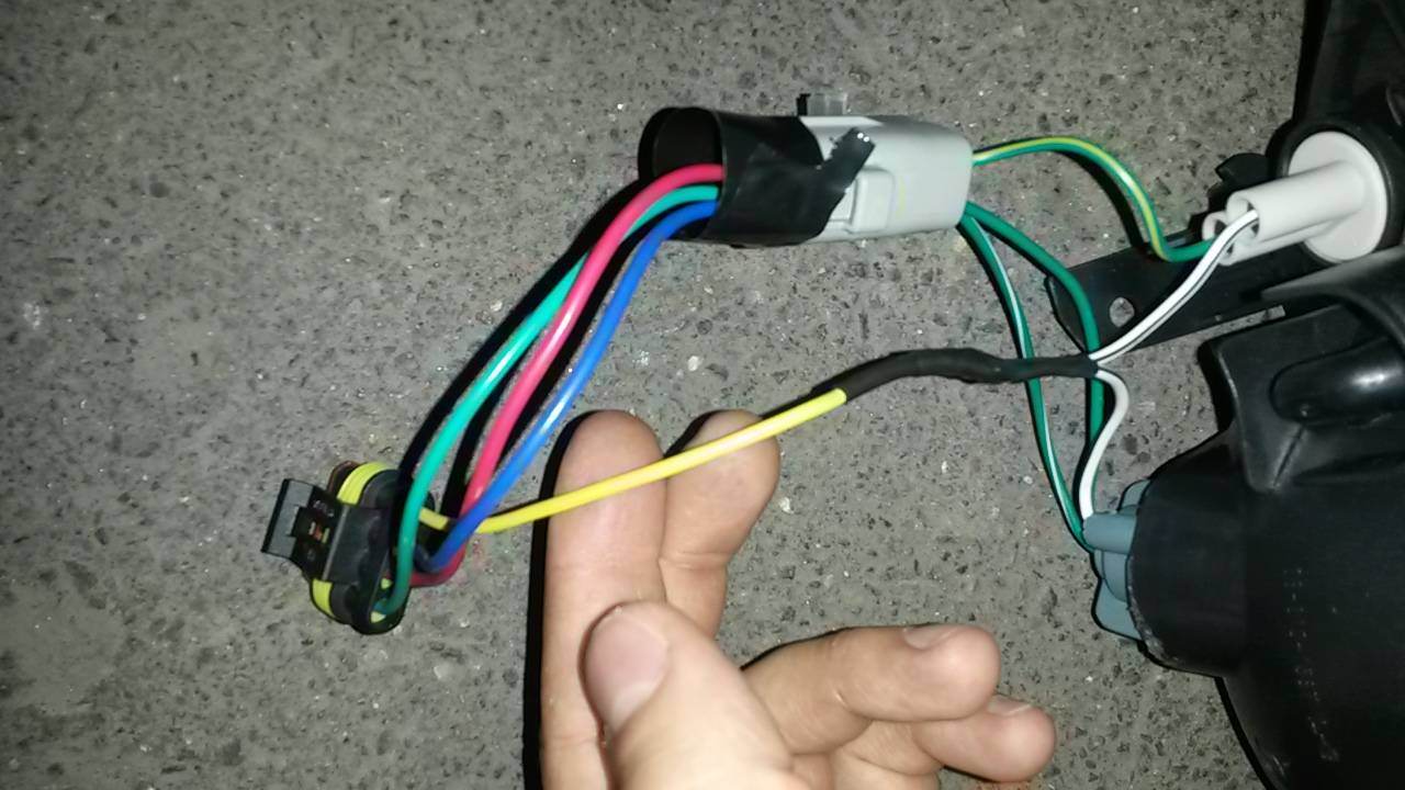

Всем привет.
Сегодня подключал фары эти) точнее сами фары нет вопросов))
повороты подключил, 2 нитки моргают, маленькая лампочка горит как габарит.
вопрос в следующем...
После всех эксперементов убил несколько предохранителей, ну да бог сними. Поставил новые, как написано левая сторона 10амп правая 15, но как только врубаю сразу мрет снова пред на 15...
скажите пожалуйста изменилась ли нагрузка с 15 ? Раз ламп стало больше? На больше не втыкал сыкатно )) или я где-то просто накосячил?
и еще один вопрос скажите какой пред отвечает за салонный свет?
и вообще есть ли схема всех пред? А то не нашел... да и замучился уже за сегодня, может туплю ))
электрику я тока осваиваю ногами не бейте)
 Заголовок сообщения: Re: Подключить фары Depo

Gagarin
появился габарит в повортнике + лампа которая мигает 2 нитями накаливания.
Я не силен в шифрах этих... мне бы на русском понятном языке, кто за что отвечает )
Добавлено спустя 7 минут 10 секунд:
подключал вот так..
мини отчет :)
скажите если не правильно подключил.. Но левая сторона работает как и планировал
По предам нашел
viewtopic.php?p=432493

по фото ничего не понятно как подключено. дай хотя бы расцветку проводов, что к чему цеплял
а выбивать пред не должно. хоть 5 ламп еще там повесь, 15 А предохранитель не сгорит

СообщениеДобавлено: Вс июн 22, 2014 8:48 pm
Зарегистрирован: Пт апр 26, 2013 4:21 pm
Сообщения: 323
Машина: Toyota Carina E Liftback Англ.
Двигатель: 4А-FE (LB)
Победил габариты ) Спасибо кто откликнулся !
Оказалось все намного проще)) лампа с 2 нитями которая накаливания она имеет полярность. Сегодня разобрал, перекинул проводки.
И все заработало как я хотел :dan_ser:

Ламы накаливания полярности не имеют. Видимо где то плохо соединил и был коротыш

Привидение Селигера
Сообщения: 2338
Откуда: Королев Мос. Обл.
Репутация: 81 [ ? ]
Машина: Carina-e
Двигатель: 7afe
Лампочка с двумя нитями я так понял это ''безцокальная''. И если ее поставить не той стороной преды не вышибает, тыщу раз менял их местами. Так что преды вышибало не из-за этого. Рано радуешься(тьфу тьфу тьфу) вози с собой преды...

Sanchis85
проверял штекером (которые на 3 фото,самопальные) , отключил его все в порядке, подключил вышибло.
достал проводки из "папы" и поменял их местами, подключил штекер, работает)
ну не знаю в чем еще может быть причина...)

СообщениеДобавлено: Вс июн 22, 2014 10:40 pm
значит просто коротило. попробуй опять местами поменять и проконтролируй чтобы не было замыканий. увидишь - гореть будет как положено
Сообщения: 323
Sanchis85
Да не, я верю) не хочу опять фару разбирать,уж больно страшно они отщелкиваются, все боялся ушко сломать поворотника )) именно этот штекер за поворотником спрятан.
Как полезу туда, если не забуду то обязательно перекину для проверки :)
