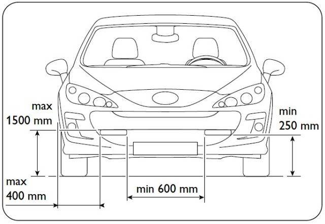

Правила установки ДХО
Выдержка из "Государственный стандарт РФ ГОСТ Р 41.48-2004 (Правила ЕЭК ООН N 48)":
6.19.1 Установка
Факультативна на автомобилях. Запрещена на прицепах.
6.19.2 Число
Два.
6.19.3 Схема монтажа
Специальных предписаний нет.
6.19.4 Размещение
правила размещения ДХО (ГОСТ)
6.19.4.1 По ширине - точка поверхности, видимой в направлении исходной оси, наиболее удаленная от средней продольной плоскости транспортного средства, должна находиться на расстоянии не более 400 мм от края габаритной ширины транспортного средства.
Расстояние между внутренними краями двух видимых поверхностей должно быть не менее 600 мм. Это расстояние может быть уменьшено до 400 мм, если габаритная ширина транспортного средства составляет менее 1300 мм.
6.19.4.2 По высоте - на расстоянии от 250 до 1500 мм над уровнем грунта.
6.19.4.3 По длине - на передней части транспортного средства. Это требование считают выполненным, если излучаемый свет не мешает водителю непосредственно или косвенно в результате отражения зеркалами заднего вида и/или другими отражающими поверхностями транспортного средства.
Гост размещение ДХО 21106.19.5 Геометрическая видимость
Горизонтальный угол бета = 20° наружу и внутрь.
Вертикальный угол альфа = 10° вверх и вниз от горизонтали.
6.19.6 Направление
Вперед.
6.19.7 Функциональная электрическая схема
В случае их установки дневные ходовые огни должны включаться автоматически, когда приведен в положение "включено" орган управления запуском/остановом двигателя. Должна быть обеспечена возможность приведения в действие и отключения функционирования автоматического включения дневных ходовых огней без помощи инструмента.
Дневные ходовые огни должны выключаться автоматически, когда включаются головные фары, за исключением тех случаев, когда головные фары включаются на короткий промежуток времени для сигнализации участникам движения.
6.19.8 Контрольный сигнал
Факультативен в виде замкнутого контура.
6.19.9 Прочие предписания
Нет.
ГОСТ Р 41.87-99 (Правила ЕЭК ООН N 87). Согласно правилам излучатели дневных огней должны занимать площадь от 25 см² до 200 см² (в России "не менее 40 см²). И излучать свет силой от 400 до 1200 кд, (в России от 400 до 800 кд).
ГОСТ Р 41.87-99 знак ДХО
Настоящий стандарт устанавливает единообразные предписания, касающиеся официального утверждения дневных ходовых огней механических транспортных средств.
Согласно этому ГОСТу, на всех сертифицированных ходовых огнях должно быть соответствующие обозначение.
Требования Правил ЕЭК ООН к наличию внешних световых приборов на автотранспортных средствах:
Дневной ходовой огонь: Белый, 2 шт.
Рекомендуется для категорий М, N. (пассажирские и грузопассажирск ие автомобили, грузовые автомобили)
Запрещено для категорий О (Прицепы с двумя и более осями прицепы с центральной осью и полуприцепы)
исходя из вышеприведенной выдержки, получается, что размещать ДХО надо так:
DHO-Shema-ustanovki-2.jpg [ 64.45 КБ | Просмотров: 8490 ]
Расположение наших ПТФ исключает использование их в качестве ДХО
если поставить все правильно, то слать гаеров и не париться.
ДХО - отдельный осветительный прибор, который может быть выносным, либо интегрированным в существующие головные источники света (НО НЕ ВМЕСТО НИХ!!! Вот в этом случае - уже налицо изменение заводского конструктива, к чему вполне законно могут придраться).
И не забудем еще один момент (ссыль к нормативам привести к сожалению не могу): при включении габаритных огней, равно как и при использовании фронтальных источников основного света (головные фары и ПТФ), интенсивность свечения ДХО должна быть уменьшена до уровня светопередачи габаритных огней, либо вообще они должны выключаться. (чудаков на букву "м" валом, которые ночью с ДХО катаются и слепят хуже ксенона :evil: :evil: ). Исключение: использование "экстренного" дальнего света.

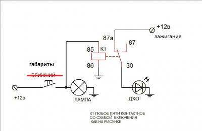

dzoz писал(а):
мне этот электрик
так проблем никаких нет собрать подобную схему:
52581c1b247aa.jpg [17.5 КБ]
любой мало-мальски грамотный электрик не только поставит, но еще и без подсказки придумает ее. И думать не надо особо. Только не забудьте про стабилизатор. Драйверы в ДХО очень не любят скачков напряжения при включении стартера. Да и при работе гены в бортовой сети как ни крути, напруга выше 13В, а ДХО рассчитаны на 12!
