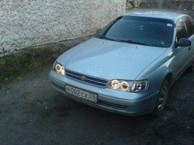

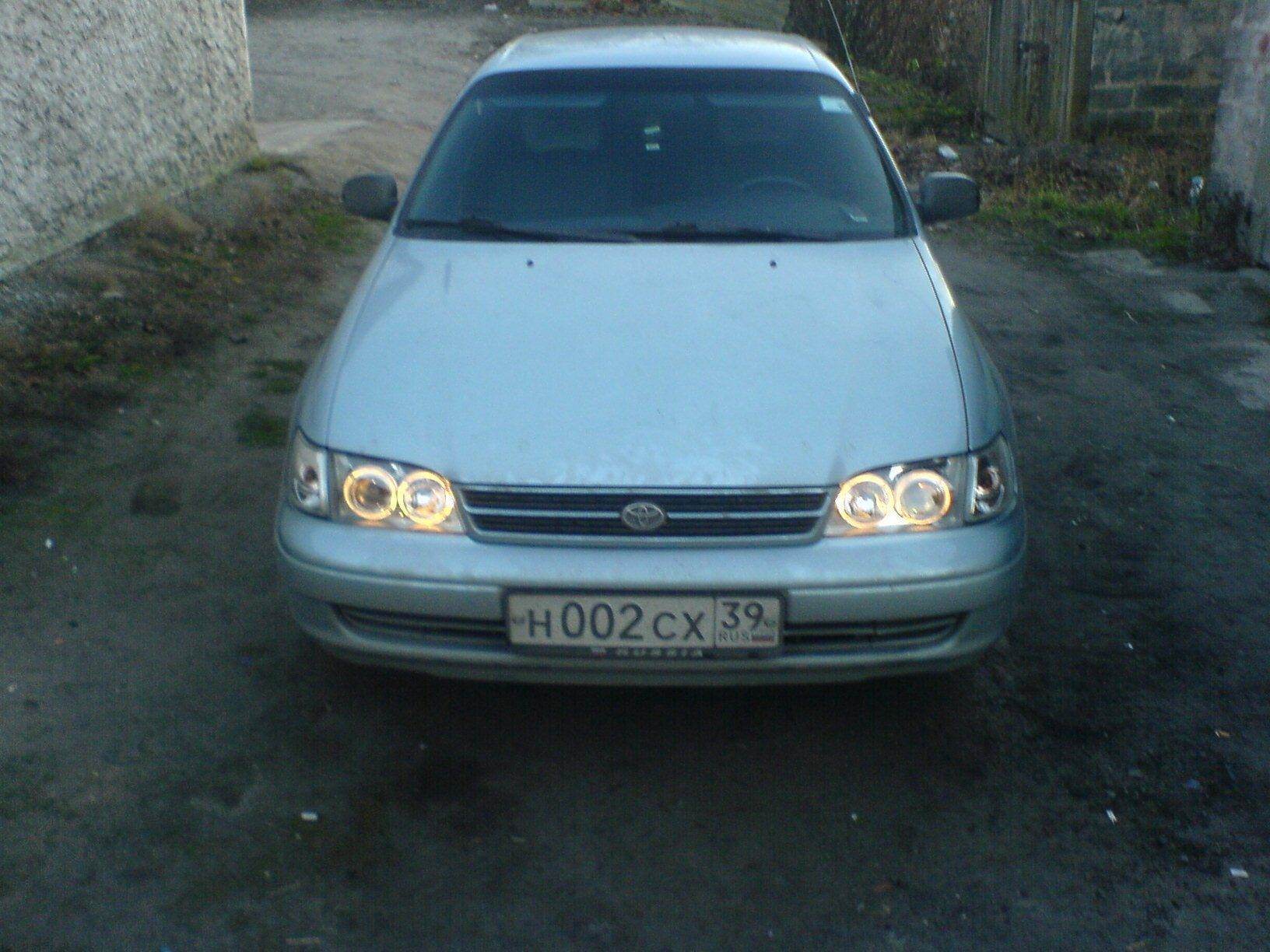

всем привет.Вот поставил на свою ляльку ангельские глазки.правда она грязновата и на зимних железках.Должен отметить что ближний свет узковат.Фары отрегулированы в автоцентре.

а можешь показать как они у тебя светят на ближнем свете у стенки(метров 5). хочу сравнить с тем, как у меня отрегулирована галка.
Сколько они тебе обошлись?
Конечно узковат, даже на фотке видно что правая линза светит в кучу.
Автоцентрам не доверяю? так что строил сам, где то нарыл методу специально для линзованых фар по ней и делал .
Принцип такой, подезжаеш к стене практически в плотную и проводиш горизонтальную линию на стене по осям линз, а так же проводиш две вертикальные линии по осям линз.
Далее откатываешся на машине на 5м и смотриш на стене рисунок два круга с вырезаным сегментом.
Горизонтальная линия отсечки луча должна находиться на 3-5см ниже горизонтальной лини нарисованой раннее на заборе. а вот центры кругов должны быть какараз на пересечении вертикальных и горизонтальной линии на заборе.
Что касается регулировочных винтов, то конечно немного прийдеться поиграться что бы понять как все работает, а так нижние регулируют верх-низ, а верхние право-лево.
И еще раз Не накрывайте сткло Фары чем либо при регулировке!!!

фото сделано до регулировки,проверял после регулировки на стене по преведенной выше методе-так приблизительно и естЬ.Фары вместе с доставкой обошлись в 300 баксов.
