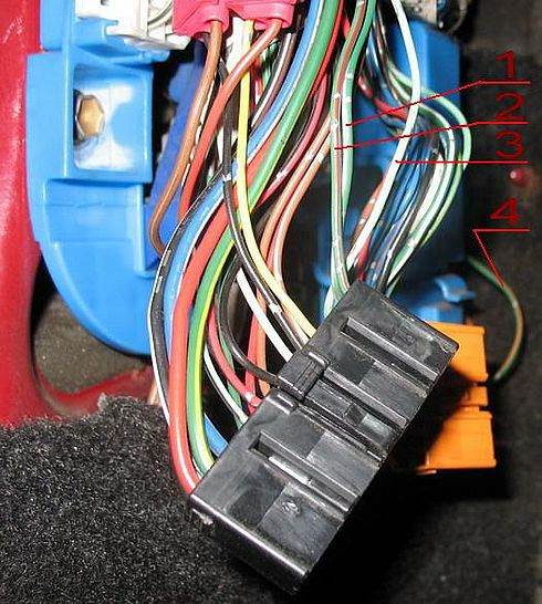

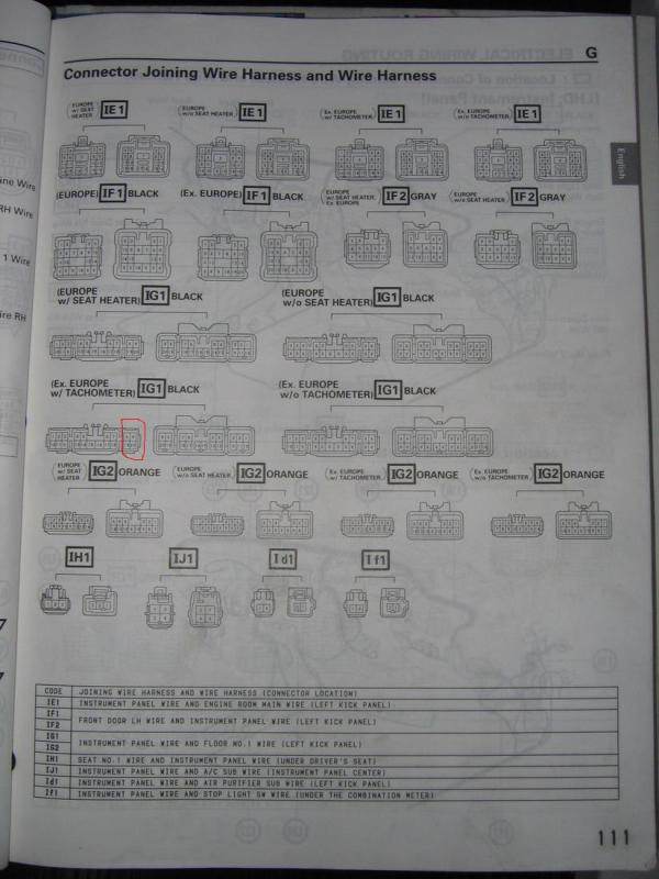

Народ, кто уже разобрался... на этом фото_1 (со страницы 6) лично мне не видно цифр контакта 9,19,20?!
На фото_2 (со страницы 7) не видно цвета провода №3?!
Кто нибудь расшифрует более подробно??? :upal_v_nogi:
Кто уже подключал по этой схеме, просто набросайте схемку от руки и сфокайте на телефон, пожалуйста

скажу только одно, цвета проводов могут отличаться, так как я у себя делал и не мог найти такие же цвета как тут на фотках, просто тупо подключался как написано к 9, 19 и 20, и к оранжевому с зеленой полосой :D
Блин, о том и речь. В книге у меня такого нет, как ты рассмотрел на этом фото цифры, их же не видно

да на самой фишке посчитай

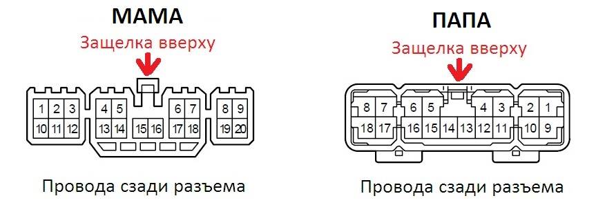

Видимо просто посчитал по фото :nez-nayu: ,
нумерация во всех разъемах типа "МАМА" идет с верху в низ с лева на право,
когда разъем повернут пинами к себе (провода сзади) и защелкой вверх,
разъемы типа "ПАПА" аналогично, только с права на лево :)

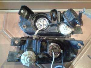

а как сильно нагревается противотуманка??? перебрал фары - поменял стекла. решил дома проверить как светят. подключил к зарядному устройству. через пару минут работы заметил что появился дымок. верхняя часть сильно нагрелась. лампа стандарт 55W. при чем дымят обе. контакт хороший. корпуса родные. странно...

Олег, зарядное твое какое напряжение на фары дало? Может в этом фишка? Вольт 15 если - лампы горят ярче, греются сильнее...

ETYRIN писал(а):
Вольт 15 если
а разве зарядка не строго 12в дает?

Олег, какой цоколь ламп в туманках? Раз ты руками их трогал недавно... А то сейчас обнаружил, что одна не горит.
Мои машины на DRIVE2.RU
 Заголовок сообщения: Re: Противотуманные фары
СообщениеДобавлено: Пт апр 21, 2017 8:44 am
В штатных H-3
