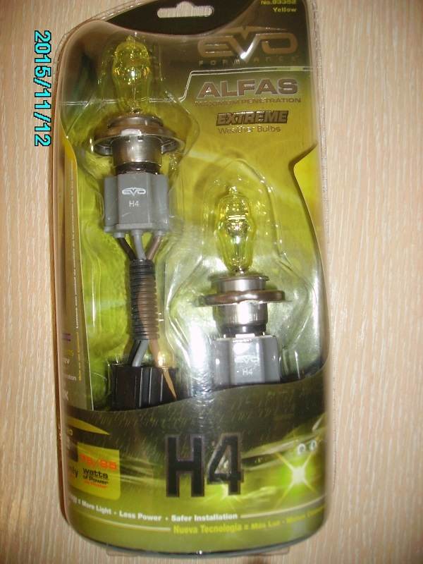

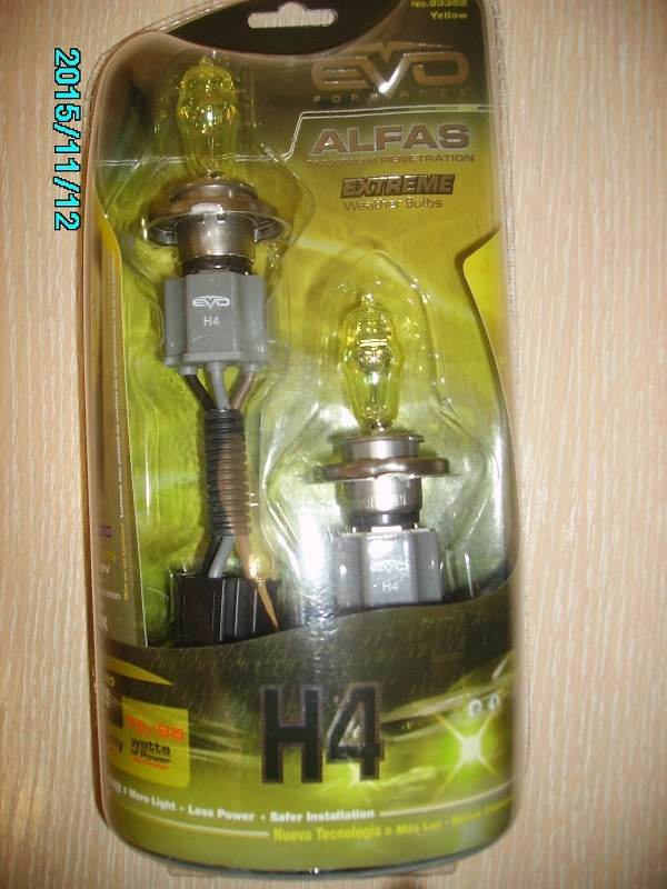

EVO ALFAS поставил себе вот такие...Светят достойно.до них стояли ОСРАМ 55/65 Светили какбы в одну точку...Эти светят довольно шире и ярче,фары ДЕПО хрустали...В снегопад засветки почти нет...дорогу видно хорошо...весной напишу как будет в дождь и грязь... Цена вопроса 1000 руб....

Если не трудно :wink: ,можно фото как на машине светят,тоже интересно :-ok-:

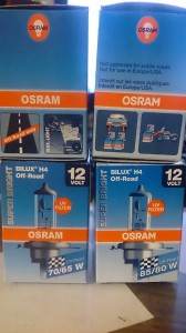

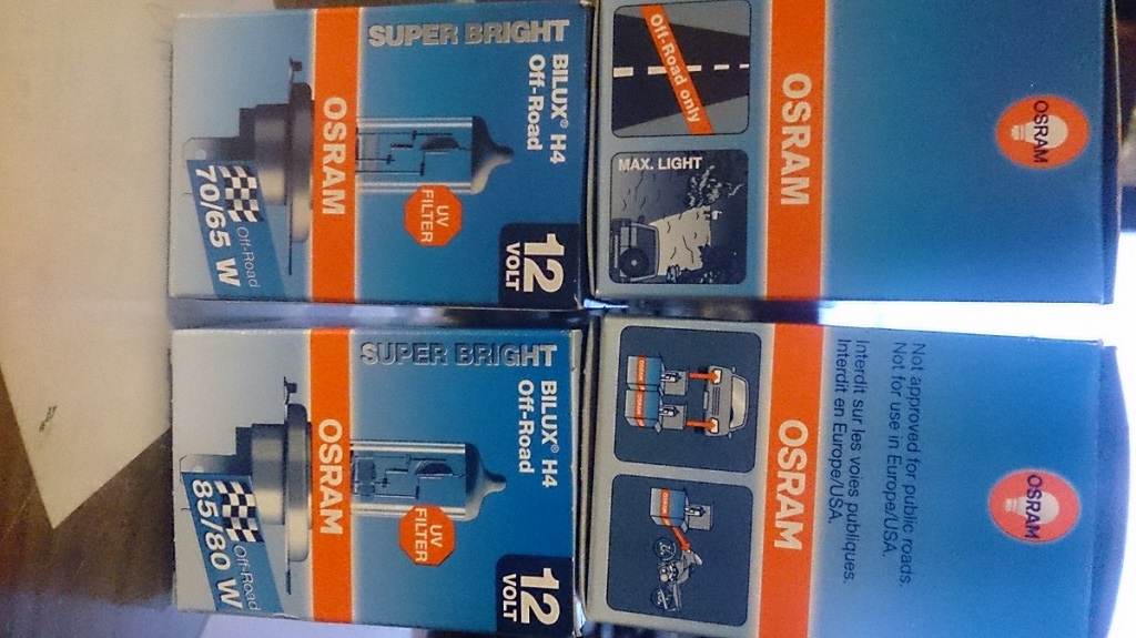

Прикупил тут на пробу, взамен сгоревшим koito. Погонял через амперметр при 12V показания сходятся. Сначала поставлю 70\65.
артикуля: "64205"-70\65w; "64206"-85\80W, 200р штучка. Фары хрусталь, настроены.
А потом голову ломаем, почему фишки плавятся, и т. д. и т. п. :du_ma_et:

Еслиб не боялся этого, взял бы сразу на 120w, думаю ничего не случиться от 10% повышения нагрузки...

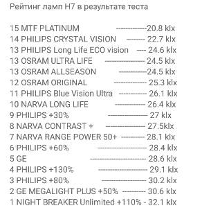

не так давно озадачился выбором ламп галогеновых размерности H4 и Н7 (под линзованные БИгалогеновые модули).
Чтива по теме "мне кажется светит лучше ..." на Д2 предостаточно. Нашел один канал на ютубе, где мужичок тестил тампы прибором, замеряющий силу света в люксах (единица измерения освещенности). Вот исходя из итоговых показателей по соотношению цена/качество лампы Philips Vision +30% максимально эффективные.

В нагрузку, может кому интересно еще по лампам H7 инфа:
