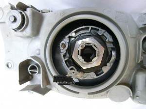

Что это за цоколь такой уникальный, вообще без места крепежа? В первый раз вижу.
хз, на моих билинзах такие стоят. стоят вот в таких разъемах
Все равно не могу понять как оно крепится.
вот так:
9.jpg [ 333.83 КБ | Просмотров: 13853 ]

если у тебя цоколь лампы H1
в том то и дело что цоколь у меня только под те лампы что у меня на фото. у меня ж стоят линзы 3G, которые вставляются в родной каринаешный/калдиновский цоколь Н4 без резки фары.
Тут http://xn--e1aannabetcq5b.xn--p1ai/biks ... y-3g-tip-b линзы и лампа как у тебя на фото, и написано что лампы H1
