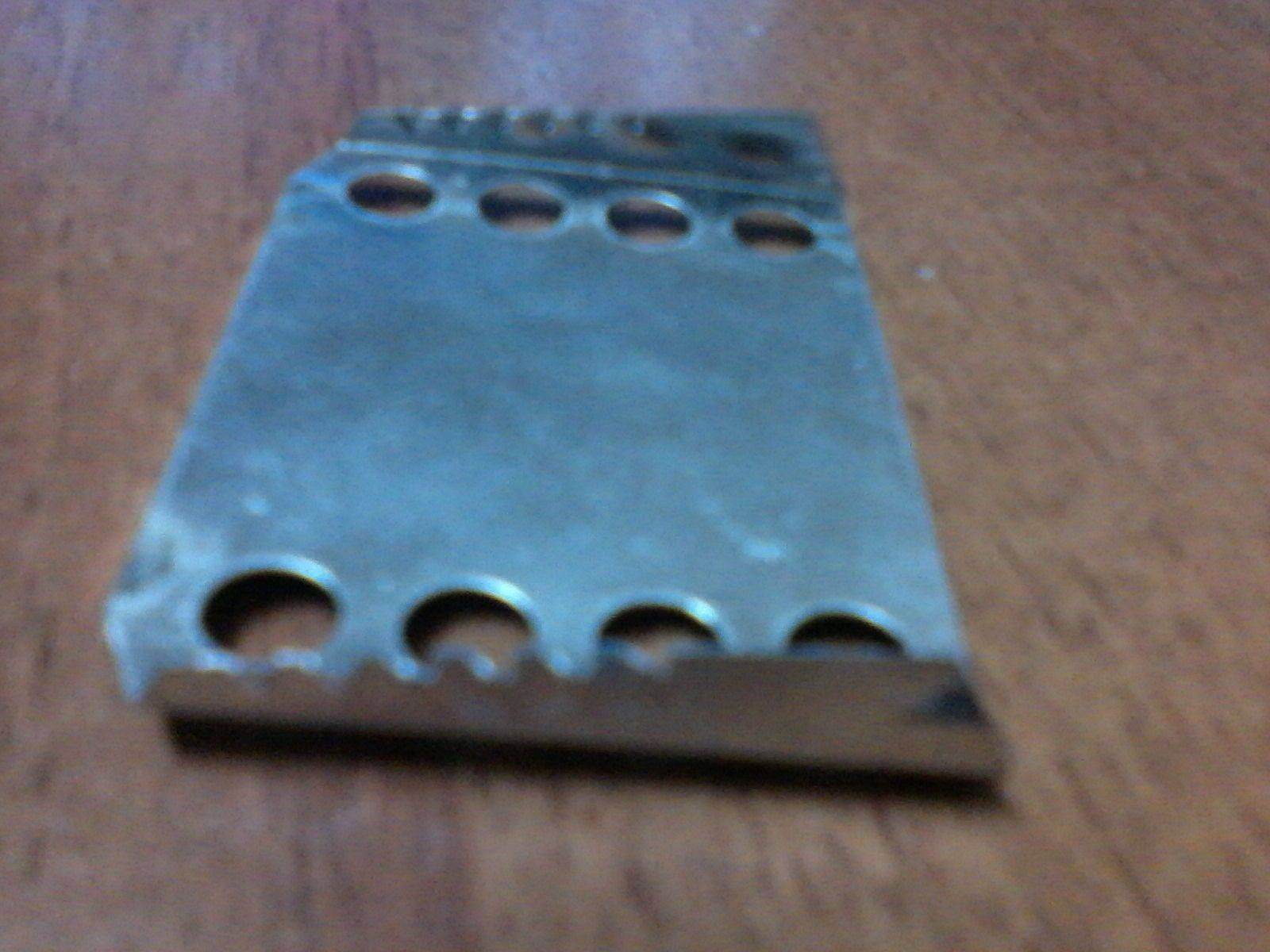

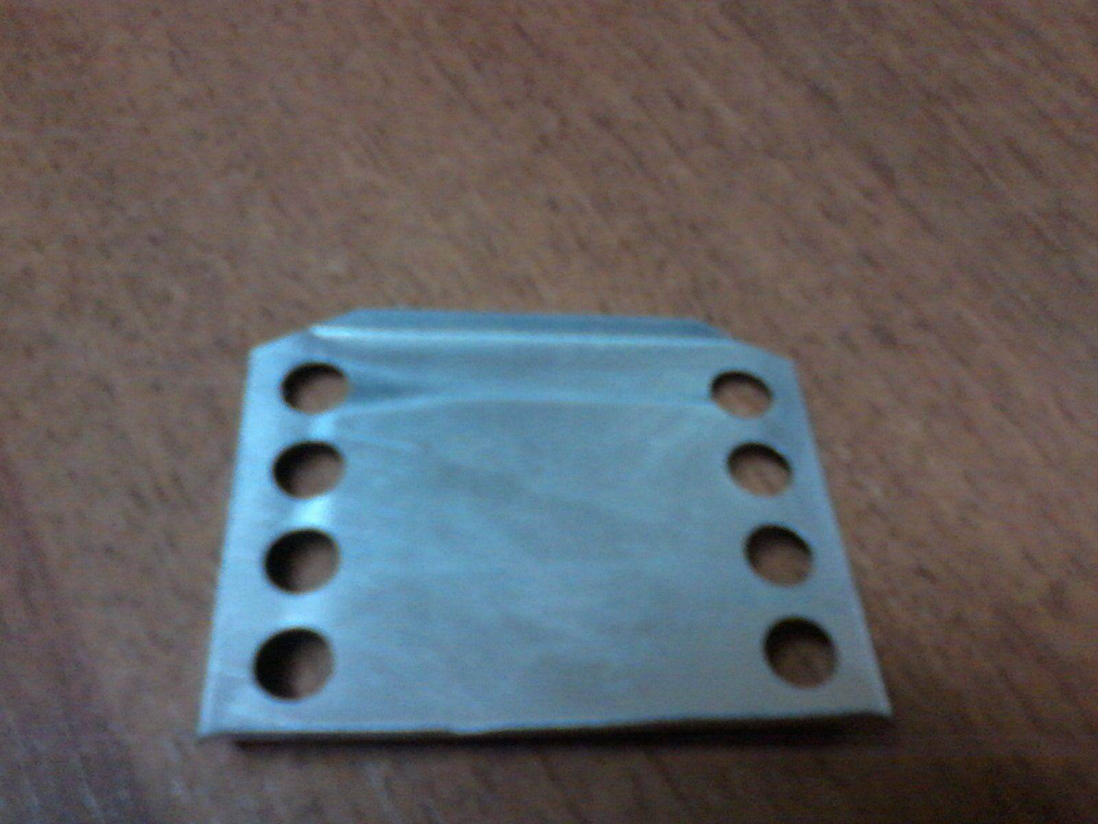

во кстати, нашел фотку с такой пластинкой.
на дроме пишут что это пластинка возвращает часть пучка света на отражатель. в принципе логично.
хотя у меня она отвалилась на правой, а светить она хуже вроде не стала :nez-nayu:
у меня фара не регулируется от куда вылетела,думал из за пластинки,если это доп отражатель как уже написано,может пучок света не тот,и кажется что низко светит.

всем благодарствую,за тем фар.уделите еще момент если не в лом,по поводу пластинки,в правой фаре она под отражателем,вроде как штатно или х з.кто располагает мыслями поделитесь.
