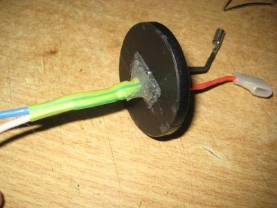

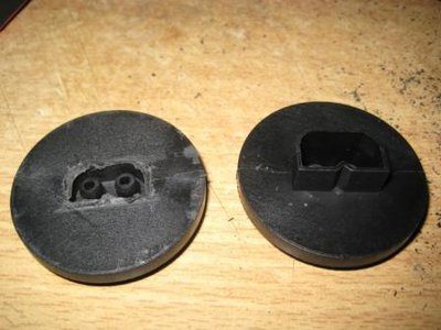

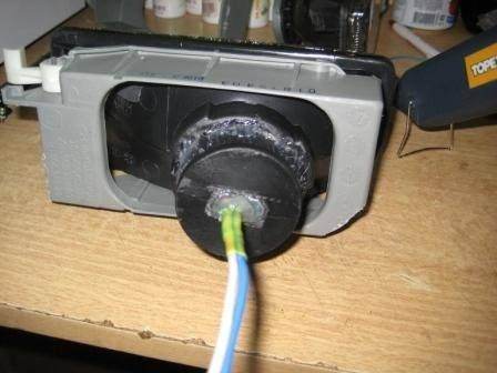

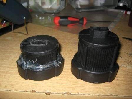

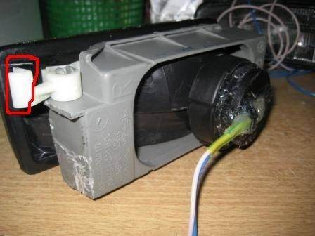

8. Обрезал крышку , чтобы сильно не выпирала
IMG_2523_1.JPG [ 26.23 КБ | Просмотров: 5439 ]
9. Было и стало
IMG_2525_1.JPG [ 23.77 КБ | Просмотров: 5439 ]

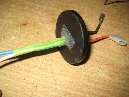

10. через отверстия в крышке протащил провода и закрепил с помощью того же клеевого пистолета.
IMG_2531_1.JPG [ 25.66 КБ | Просмотров: 5439 ]

10. Ну вот как-то так все выглядит
IMG_2533_1.JPG [ 26.04 КБ | Просмотров: 5438 ]
Если провода будут мешать, сделаю отверстия в боку цоколя и пропущу там.

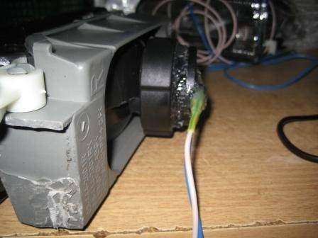

По поводу высоты колпачков. Надо резать больше, т.е. колпачок должен быть короче4 и провода точно надо выпускать в сторону. Это показала примерка на машине. :( Буду переделывать.

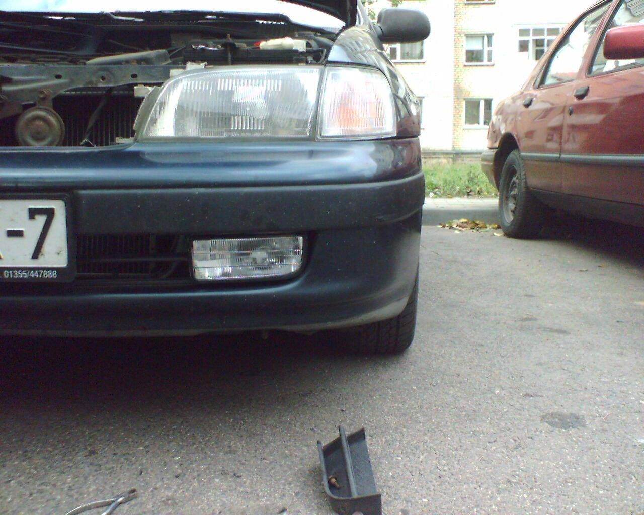

Товарищи, прошу помощи. Кто установил себе эти противотуманки, померете пожалуйста ширину, высоту и по возможности глубину. Просто присматриваю себе эти ПТФ на свой авик, боюсь, что могут не влезть. Заранее Благодарю.
Было:
Сейчас:
СообщениеДобавлено: Вс сен 25, 2011 2:13 pm
Сообщения: 571
Откуда: Москва-Мытищи
Размеры ШхВхГ в см 19х8х14, в глубину можно сделать меньше, но думаю тебе не полезут, большие будут.
Добавлено спустя 18 минут 30 секунд:
IMG_2535.JPG [ 23.55 КБ | Просмотров: 5230 ]
IMG_2534.JPG [ 24.52 КБ | Просмотров: 5230 ]

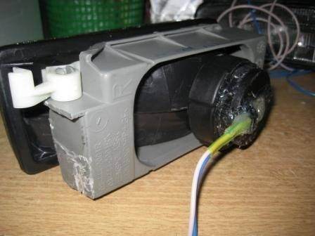

ну вот и обрезал цоколь до максимально возможного и убрал провода в сторону.

А я уже впихнул.Длина колпачка 3-3.5 см-для тех ,кто будет делать и у кого не стояли родные.Dimasss, а они заподлицо с бампером у тебя,особлибо в углу бампера?

Ну вот и дошли руки до установки противотуманок. Процесс установки не стал фотографировать, т.к. погода не ахти, дождик сегодня. Но хочется дать всем кто будет устанавливать один совет: чтобы нормально и без гемора установить рамки в бампер надо снять фару и поворотник, но не совсем а просто отвести в сторону для более легкого доступа сверху. Сначала пробовал прикрутить так, ухандохался :wo)(ll: , сложновато всё - или из рук валится или руку не просунешь, снял фары и поворотники и минут за 5 все установил.
Свет отличный, очень рад. Всем удачи в установке.

И еще. Вот это, что выделено красным пришлось обрезать. Для снятия и установки, этот прилив значения не играет, а вот при установке рамки может помешать.
