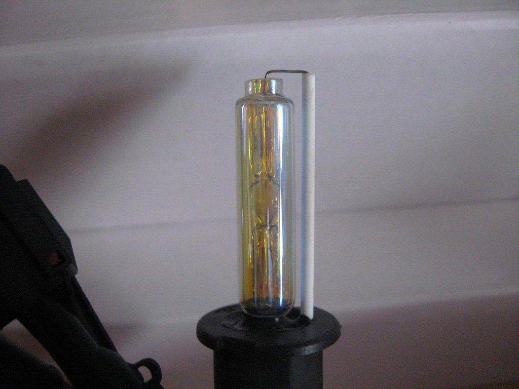

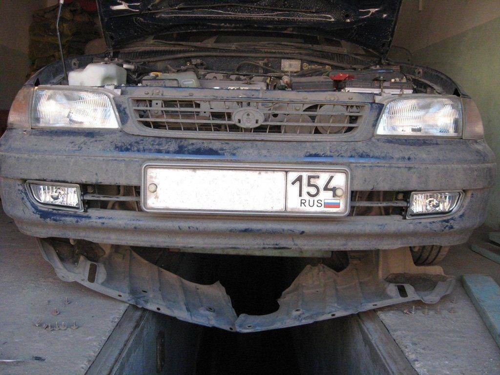

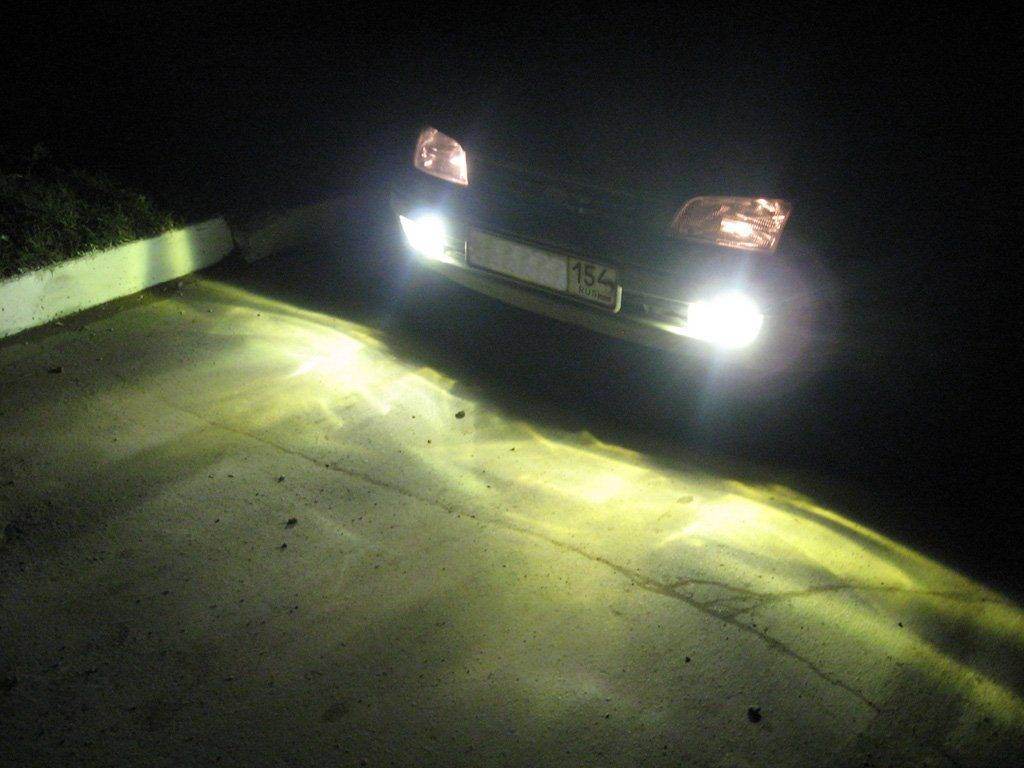

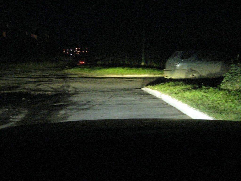

Позавчера наконец получил комплект ксенона, вчера установил на машину и единственный раз, больше не буду, проехался поздно вечером на туманках, дабы оценить все это дело.
IMG_1489.JPG [ 265.58 КБ | Просмотров: 5167 ]
IMG_1555.JPG [ 332.73 КБ | Просмотров: 5167 ]
IMG_1559.JPG [ 267.08 КБ | Просмотров: 5167 ]
Свет от туманок превышает свет от ближнего, на фото только туманки включены.
