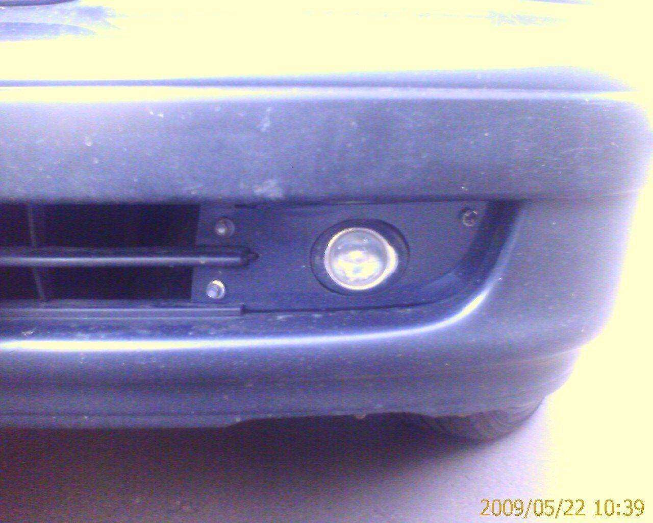

Поставил себе ПТФки не стал резать штатные заглушки, просто сделал новые и по красил в цвет машины моё мнение смотрится норм, если кому интересно вечером выложу фотки как смотрится.

Вообщем у меня получилось вот так ) строго не судите можно сделать красивее, вот мне нуно теперь болити покрасить в цвет.
сделай фотку с верху, с открытого капота.
из под капота сделаю завтра щас фотика нету и так на мобилу фоткал качество не айс завтра зафоткаю на фотик и выложу.
Комментарий к файлу: Собственно вот фотка

СообщениеДобавлено: Пт май 22, 2009 7:25 pm
Сообщения: 1092
Откуда: ЗАПОРОЖЬЕ
а заглушки из чего делал?
СообщениеДобавлено: Пт май 22, 2009 7:27 pm
Зарегистрирован: Вс фев 22, 2009 11:25 am
Сообщения: 37
Откуда: Белгород
заглушки сделаны из боковых молдингов от тазика 15 модельки. стоимость такого молдинга у нас 200р.
СообщениеДобавлено: Пт май 22, 2009 7:28 pm
Сообщения: 1092
Откуда: ЗАПОРОЖЬЕ
а крепления фар где?
СообщениеДобавлено: Пт май 22, 2009 7:36 pm
Сообщения: 37
Откуда: Белгород
крепится они на кранштейн к какой-то металической фигне дальше бампера, завтра сфоткаю без заглушки и выложу.
