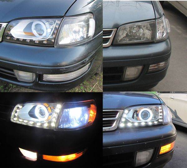

markzh писал(а):
apex884 писал(а):
какие из заменителей получше и где взять
Я вот деповский комплект только что поставил. Светят неплохо, но видимо буду дальше с ксеноном заморачиваться.
Вот что у меня получилось из деповских фар. Езжу еже 3 года. Так что теперь могу говорить, что китайские билинзы достаточно надежны. Свет не хуже чем у родственника в новом лексусе.
Дизайн конечно мой авторский. Дхо взял от тигуаны. Один раз гайцы спросили про ксенон. Объяснил им про законы, но в конце концов убедил на примере, что мой свет безопаснее многих других.
Пока еще не сделал омыватель. Собственно поэтому и цеплялись. Но в итоге отпустили.

Обалденно сделано

CarinaWOD писал(а):
Обалденно сделано
светится как новогодняя ёлка)))
