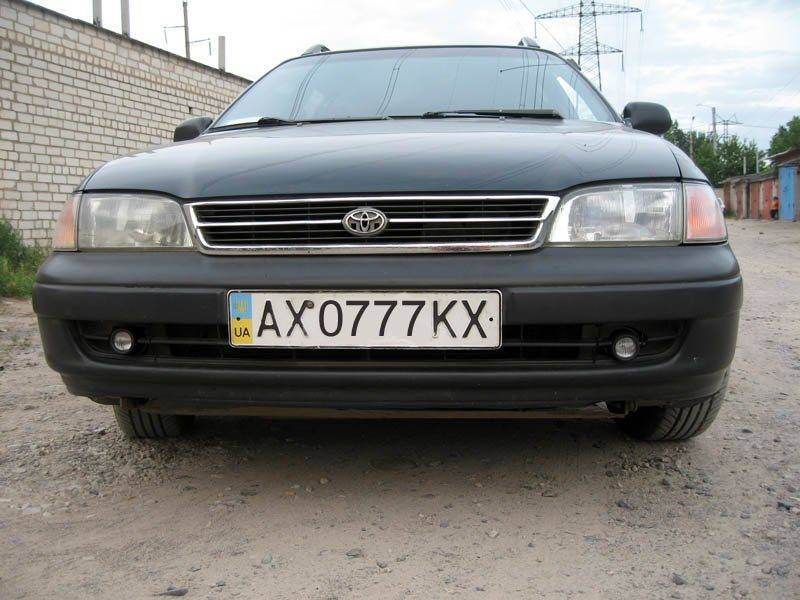

Решил поставить ПТФ от 2112. Уж больно нравилось как у друга светят.
Купил сами ПТФ 2х 370руб., лампочки Н3 4000К 2х 305руб... ну и еще рублей на 150 рэле, предохранители и т.д.
Пришлось сделать крепления для ПТФ. 2 часа работы и готово. Правда пришлось немного покоцать бампер, но в принципе этого не видно))))
Удобства следующие:
1. ПТФ меняется без проблем - открутил два самореза и готово!
2. Настроечный винт находится на передней части ПТФ.... Регулируется очень удобно.
Сегодня сделал тест-заезд... Результат оболденный. В следующий раз запечатлю на фото.
Вот фотки...

крута, главное всегда можно купить другую фарку взамен очередной треснувшей. смотрится супер!

класс! Давно думал сделать нечно подобное. Дешево и сердито. И с разбитой туманкой менять не запаришься. Пожалуйста поподробнее сам процесс установки с фотками!

Сегодня постараюсь сфоткать как в темноте светят... заодно поподробнее об установке расскажу. Думаю, что результат будет завтра)))

Прикольно. А че такое на фото выше черным покрашено на картоне?
И что подрезал бампер сильно? Они больше заглушек что ли?

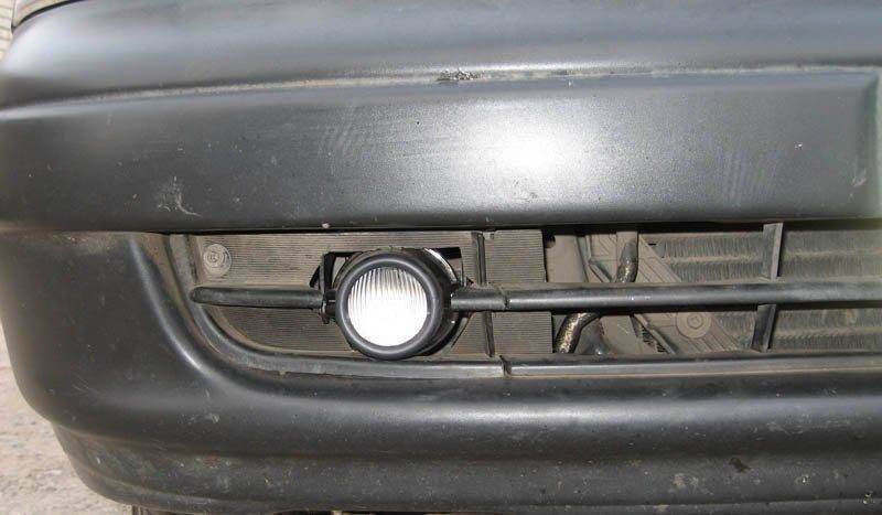

Вот бы увидеть фото близко непосредственно туманку в бампере. Чтобы понять где что подрезать надо, как крепить рамку-адаптер (которая как я понял на первом фото крашеная черным, кстати из какого материала сделал?)

Это кронштейны для крепления ПТФ.
Да немного больше заглушек.... Пришлось сантиметра три-четыре отрезать.
Ок. Сделаем.

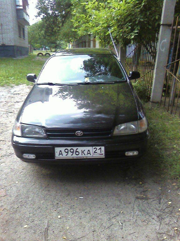

Ну вот и мои ПТФ
Photo-0023.jpg [ 175.84 КБ | Просмотров: 14780 ]

Олег писал(а):
ближний+птф
а не сильно высоко?
