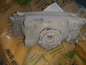

разбилось стекло правой фары. стекла не нашёл. купил какую-то умотанную фару целиком, без крепления, корпус трещины. и ещё и места под габарит не было. Сделал место гравёром, всё чётко, даже защёлкивается.
Но теперь вопрос, по ощущениям она куда то не туда светит, по ощущениям светит влево и пересекается со светом левой фары, от чего создаётся ощущение что правая часть дороги освещена неуверенно.
Что там надо крутить и куда что-бы отрегулировать. крутилка на ней сверху есть, пассатижами в принципе можно крутить. Но куда? и вообще та ли это крутилка?

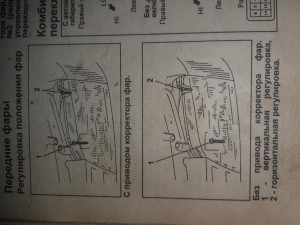

Направление вращения определишь по галочке на стене.
20220411_193349.jpg [ 7.2 МБ | Просмотров: 7378 ]

на этой фотке, на нижней картинке у меня расположение болтиков не совпадает. У меня болтик который горизонтально расположен наверху фары находится. А на картинке он вроде как внизу схематически изображён. Или это глобально не важно?
 Заголовок сообщения: Re: Фары.
СообщениеДобавлено: Вт апр 12, 2022 9:50 am
Разные производители могут расположить по-разному, но основная суть не меняется
20220412_134217.jpg [ 5.04 МБ | Просмотров: 7341 ]
20220412_134236.jpg [ 6.38 МБ | Просмотров: 7341 ]
