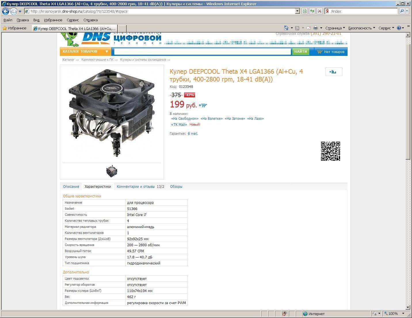

Блин, специально залез на наш сайт DNS посмотреть что там есть. См. рис.1. Да, для супер-разгона можно и за 5к+ найти, но нам надо для того чтобы его сломать, поэтому дорогой брать не стоит.

Так вот когда я занимался разгоном, процы были такие как на рис.2 - никаких защитных кршек, посаженых на ядро процессора через термопасту. И тепловыделение при разгоне достигало 85-100 ват. И у каждого кулера раньше была "мертвая зона" - это под двигателем вертилятора кулера - и зона эта была как раз над маленьким камушком - процессором. Так что локальный перегрев был возможен.
Это сейчас уже "гонка мегагерц" закончилась, и тепловыделение процессоров вошло в нормальные рамки, а лет 8 назад и кулеров нормальных не было, и процы грелись сильнее чем сейчас.
Тему "локального перегрева" предлагаю закрыть, ибо в данной теме форума это не актуально.

кулер.JPG [ 168.53 КБ | Просмотров: 9624 ]
