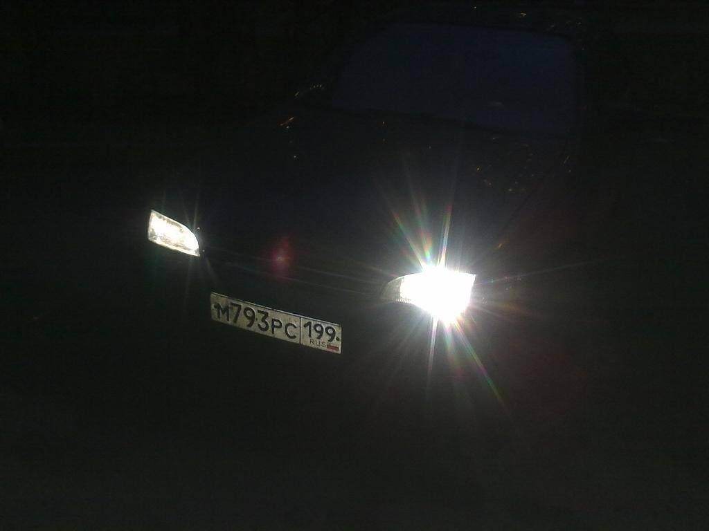

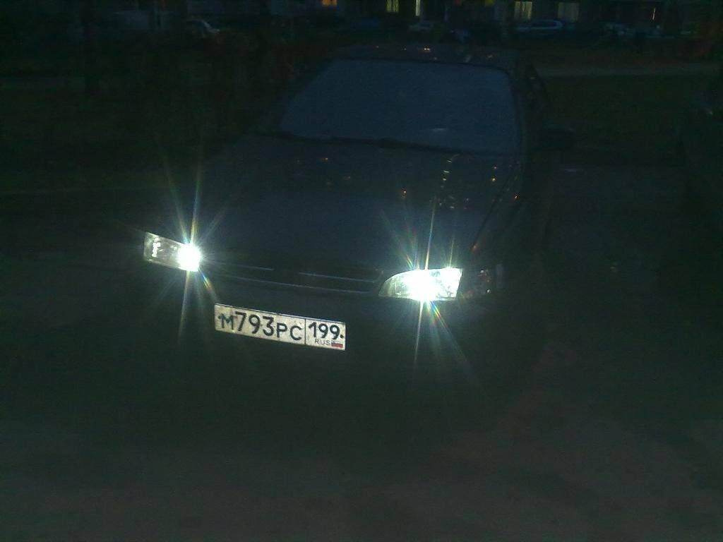

СообщениеДобавлено: Ср ноя 10, 2010 11:00 am
Комментарий к файлу: Габариты
gab.jpg [ 42.36 КБ | Просмотров: 7665 ]
Комментарий к файлу: Ближний свет
svet.jpg [ 35.71 КБ | Просмотров: 7662 ]
