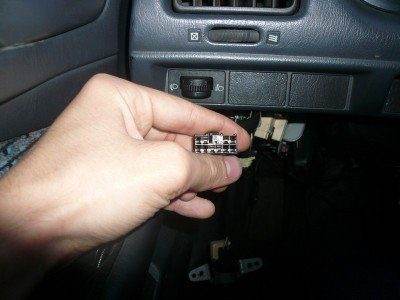

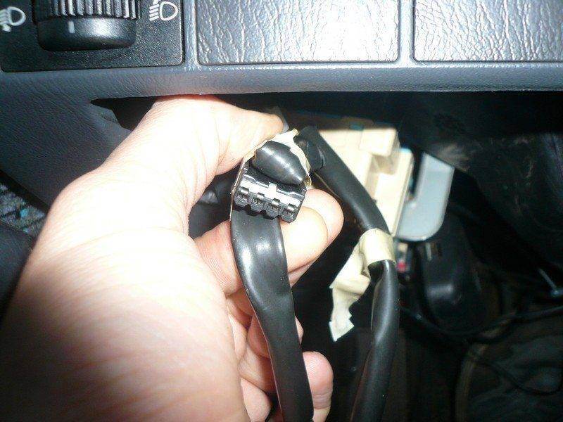

Кто знает, это разъемы случайно не под кнопку передних ПТФ?

левое фото под радиоключь, правое фото передние ПТФ

вот этот разъём

Спасибо! Появилась надежда, что в моей цепочки с ПТФ не хватает только кнопки :D
