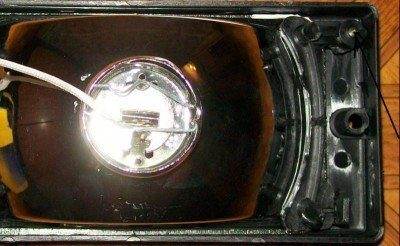

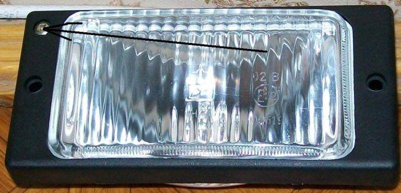

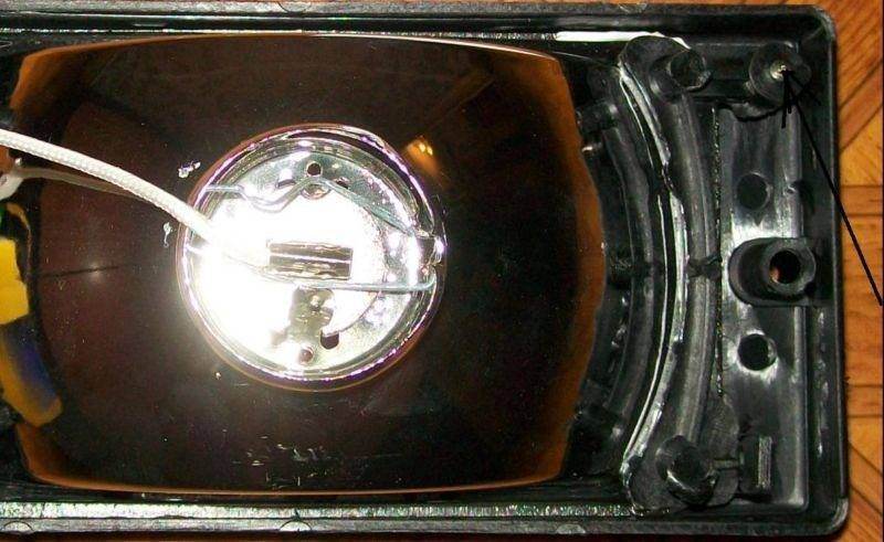

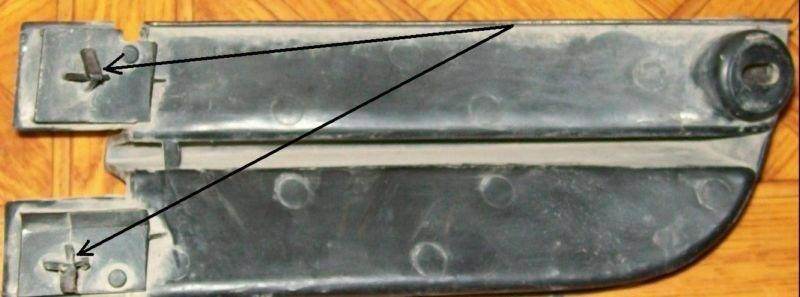

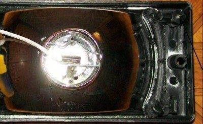

собственно как и обещал фотки. Купил срау комплект для ПТФ и сами ПТФ, ничего более подходящего чем десяточные не нашел. У меня только имеется ряд вопросов: 1- в углу у ПТФ есть регулеровочный винт( см. фото), когда я вставлю ПТФ в бампер, где он должен находиться? ближе к номерному знаку или наоборот?

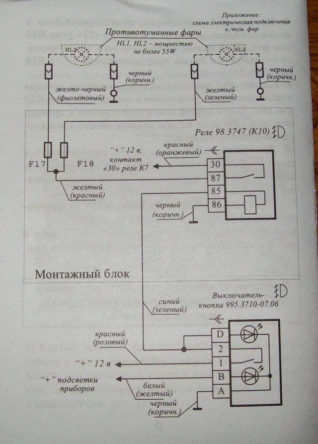

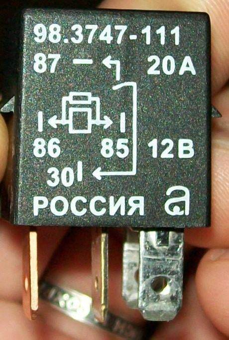

2- в комплекте идет релюха, но она без цоколя, где эту релюху лучше установить? фото релюхи сделаю через 5ть минут, да и со схемой чето пока не разобрался, по лгике там должно быть 2е цепи, цепь которая подает напряжение на ПТФ.

вот фотка реле, я так понял 86 и 85 - это катушка, а 30 и 87- это силовые контакты.

Lex@84, можешь измерить сами стекла? ну длина, высота, ширина...
СообщениеДобавлено: Пн окт 19, 2009 11:08 pm
Сообщения: 771
Откуда: г. Дубна, Моск. обл.
На стеклах должна быть надпись "Верх", если же ее нет, то регулировочный болт должен быть в верхнем левом углу (если смотреть на переднюю часть ПТФ)

Олег писал(а):
огромное спасибо, я почему то так и думал, а технологию регулеровки не подскажите? хочется сделать все сразу.
Добавлено спустя 4 минуты 23 секунды:
не
Олег писал(а):
если стоять лицом к машине в левом верхнем углу как с левой так и с правой стороны машины?
